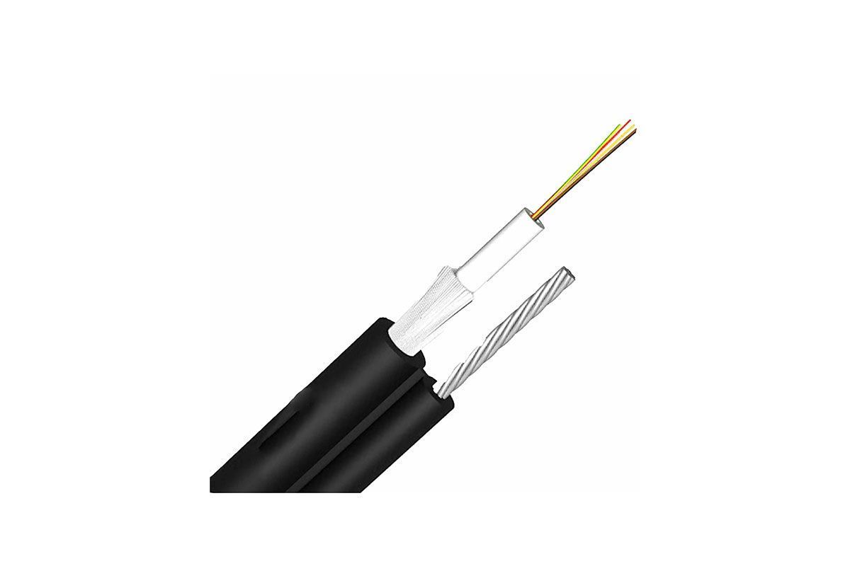

Опис оптичного кабелю RCI O-CFP(NA)MP
Волоконно-оптичний кабель типу O-CFP(NA)MP призначений для підвісу на опорах ліній зв’язку, між будинками та іншими будівельними спорудами.
Оптичне волокно: одномодове, 250 мкм
Матеріал: легований кремній
Силовий елемент: несучий сталевий трос
Діаметр: 3.6мм (1.2мм*7), 3.0мм (1.0мм*7)*.
Буферний модуль: матеріал: полібутилентерефталат (PBT)
Заповнюючі елементи: поліетилен високого тиску (HDPE)
Вологоблокуючий матеріал: гідрофобний гель
Зовнішня оболонка: Поліетилен високого тиску MDPE)
Товщина: 1.2 (1.0*) мм.
* Flex - полегшена конструкція
Механічні та кліматичні характеристики
Параметр Значення
Максимально допустиме зусилля на розрив
IEC 60794-1-2-E1
6 000 H (4 000 Н*)
Максимально допустиме роздавлююче зусилля
IEC 60794-1-E3
600 Н/100 мм
Робоча температура
- 40°C до + 60°C
Температура зберігання
- 50°C до + 70°C
Температура інсталляції
- 20°C до + 50°C
  • Кількість волокон: 12
  • Діаметр модуля, мм: 3.0
  • Товщина оболонки, мм: 1.5
  • Зовнішній діаметр, мм: 6.0*13.5 (6.0*12.9*)
  • Вага, кг/км: 109 (88*)
