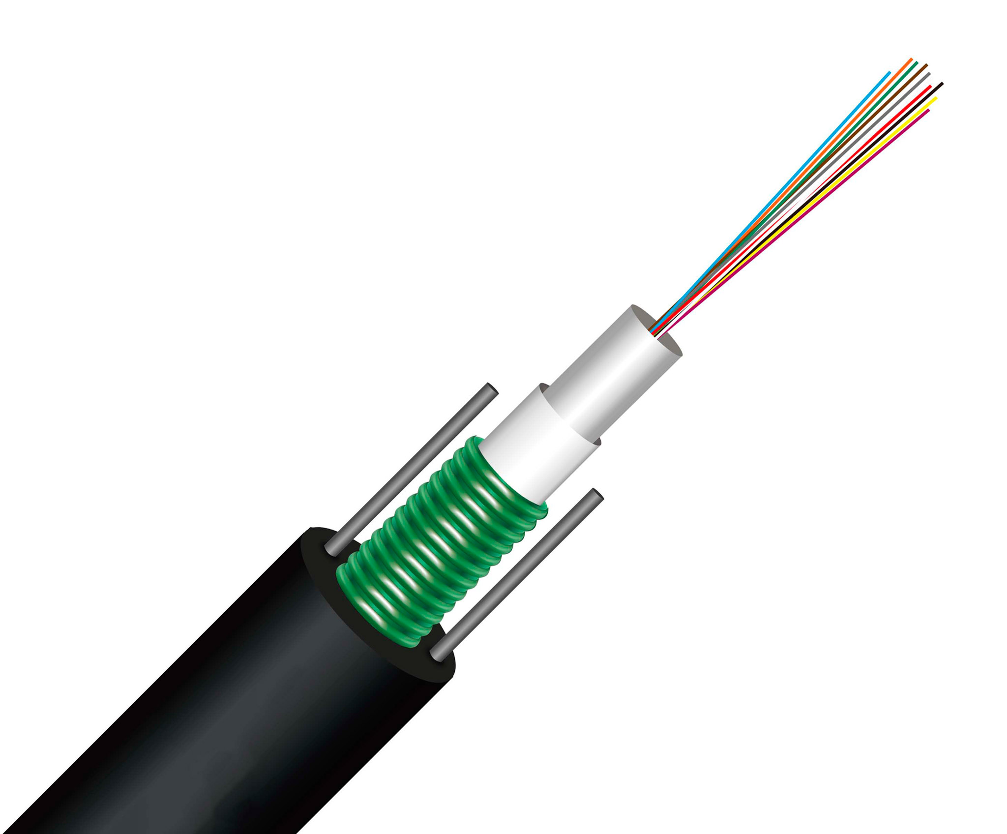

Опис кабелю RCI O-CFP(SR)D-004 E9/125 (2,7 кН)
Кабелі марки RCI O-CFP(SR)D (2,7 кН) призначені для прокладання ручним і механізованим способами в ґрунтах всіх категорій з низькою, середньою і високою корозійною агресивністю, в тому числі заражених гризунами, окрім схильних до мерзлотних деформацій.
Також можливе прокладання в кабельній каналізації, трубах, блоках, колекторах і т.д., при небезпеці пошкодження гризунами.
Кабель відповідає нормативним документам: ГОСТ МЭК 60794-1-1-2002, ГОСТ МЭК 60794-3-2002, ГОСТ 45.019-2001, ГОСТ 18690-82.

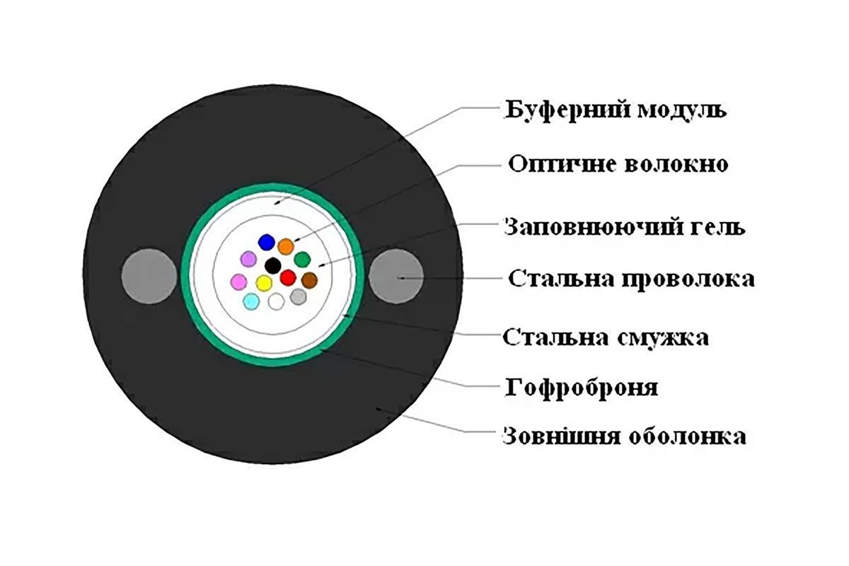

Оптичне волокно
  • Одномодове типу G.652 D
  • 4-144 волокон
  • Кольорове кодування у відповідності до IEC 60304
Поверхнева оболонка
  • Чорний УФ стабілізований поліетилен (PE)
Властивості
  • Центральна трубка армована двома сталевими дротами, що забезпечує хороший захист волокна від поздовжнього навантаження
  • Температура монтажу -20°C до +50°C
  • Температура експлуатації -40°C до +60°C
  • Допустимий радіус вигину: 15 номінальних діаметрів кабелю
  • Допустиме зусилля на розчавлювання: 300 Н/см
  • Допустиме зусилля на поздовжнє розтягування: 2700 H
  • Форма кабелю: кругла
  • Наявність броні: так
