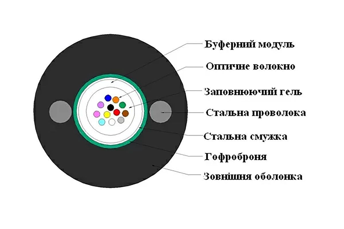

  • Центральна трубка армована двома сталевими дротами, що забезпечує хороший захист волокна від поздовжнього навантаження
