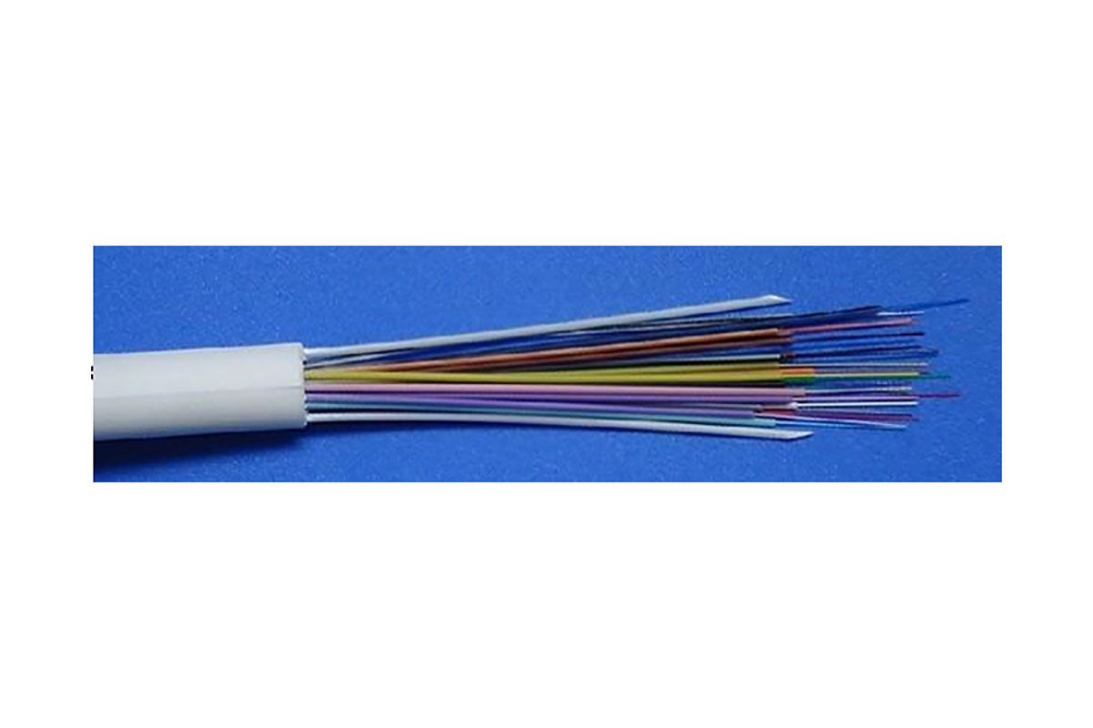

Одномодовий оптичний кабель вертикального прокладення з вільними волокнами і вогнестійкої LSZH оболонкою. Кабель складається з 2-24 армованих оптичних волокон.
Кожне волокно захищено спеціальним буферним покриттям, яке дозволяє легко витягти до 5 метрів волокна для подальшої горизонтальної прокладки. Волокна захищені вогнетривкою оболонкою з нульовим вмістом галогенів (LSZH).
Вертикальні кабелі прокладаються по слабкострумових стояках, вентиляційних шахтах чи інших інженерних каналах будівель і споруд. Конструкція кабелю забезпечує легкий доступ до волокон. В оболонці кабеля робляться невеликі надрізи, через які на рівні поверхів витягуються необхідні волокна і доводяться до розподільної коробки або безпосередньо до оптичної розетки в квартирі абонента.

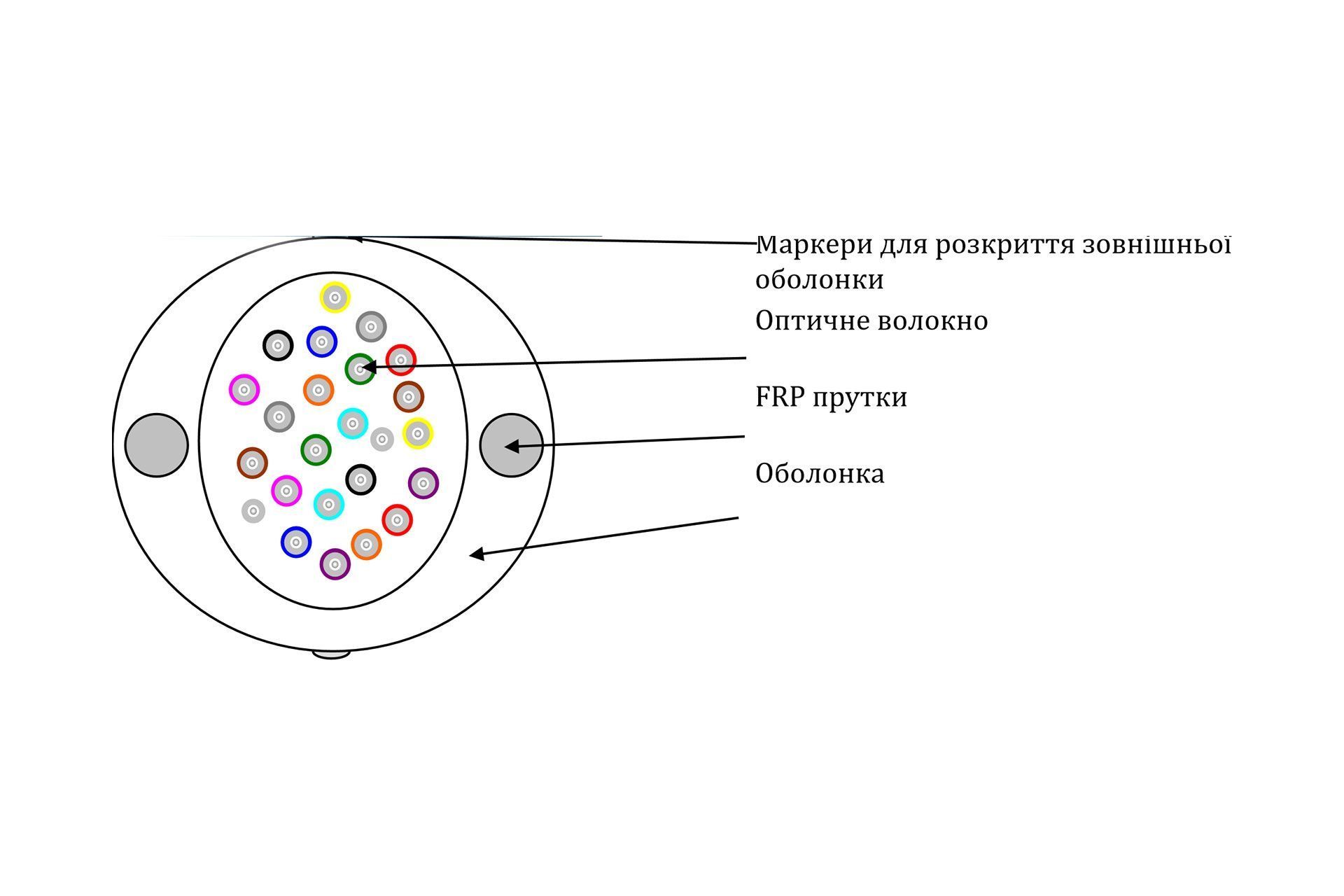

Особливості оптичного кабелю RCI R-xxx-DS-F04WH
  • У кабелі волокно знаходиться в захисному буферному покритті
  • Два паралельних склопластикових стержня (FRP) - вбудовані в зовнішню оболонку з двох сторін
  • Поздовжні маркери відкриття зовнішньої оболонки
  • Оболонка виконана з безгалогеного пластикату (LSZH) білого кольору
  • Оптичне волокно стандарту G.657 (з малими втратами на згинах)
Буферне волокно
  • Матеріал: PE LSZH
  • Діаметр (мм): 0.85±0.05
Силові стрижні
  • Матеріал: FRP
  • Діаметр (мм): 1.0
Зовнішня оболонка
  • Матеріал: PE LSZH
  • Колір: Білий
  • Товщина маркерної лінії (мм): ≥1.5
  • Товщина склопластикового стрижня (мм): ≥2.0
