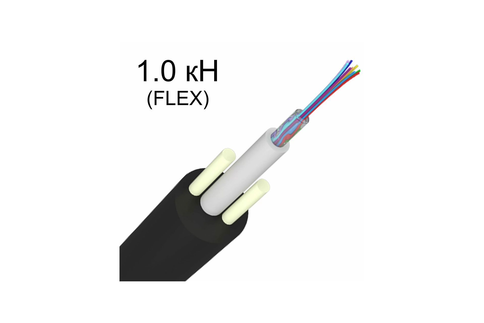

Опис кабелю RCI S-CFP(NA)Fda-001 E9/125 (FLEX) (ADSS, 1,0 кН)
Підвісний кабель Flex - S-CFP(NA)Fda – полегшена версія стандартного підвісного кабелю S-CFP(NA)Fda, має менший діаметр та вагу, при цьому зберігає всі механічні характеристики.
Кабель призначений для підвішування на опорах ліній зв’язку, ліній електропередач, стовпах освітлення, між будівлями і спорудами, по зовнішнім фасадам будівель, а також для прокладання в кабельних лотках, в кабельних каналах, кабельної каналізації, трубах, блоках, тунелях.
Кабель відповідає нормативним документам: ТУ 27.3-38510082-001: 2016, ДСТУ МЭК 60794-1-1-2002, ГОСТ МЭК 60794-3-2002, ГСТУ 45.019-2001, ГОСТ 18690-82.
Оптичне волокно
  • Одномодове  Corning G.652 D
  • 1-12 волокон
  • Кольорове кодування у відповідності до IEC 60304
Зовнішня оболонка
  • Чорний УФ стабілізований поліетилен (PE)
Властивості
  • Центральна трубка армована двома склопластиковими прутками – забезпечує хороший захист волокна від поздовжнього навантаження
Механічні характеристики
  • Максимальна відстань між опорами підвісу – 50 м
  • Максимальне провисання – 2%
  • Вага кабеля – дивись таблицю
  • Діаметр кабелю – дивись таблицю
  • Зовнішній діаметр: 4,0 мм
  • Вага, кг/км: 13,6
  • Температура: монтажу від -20°C до +50°C, експлуатації від -40°C до +60°C
  • Мінімальний радіус згибу: 15 номінальних діаметрів кабеля
  • Допустиме зусилля на роздавлення: 200 Н/см
  • Допустиме зусилля на подовжнє розтягування (короткосрочне): 1000 H
