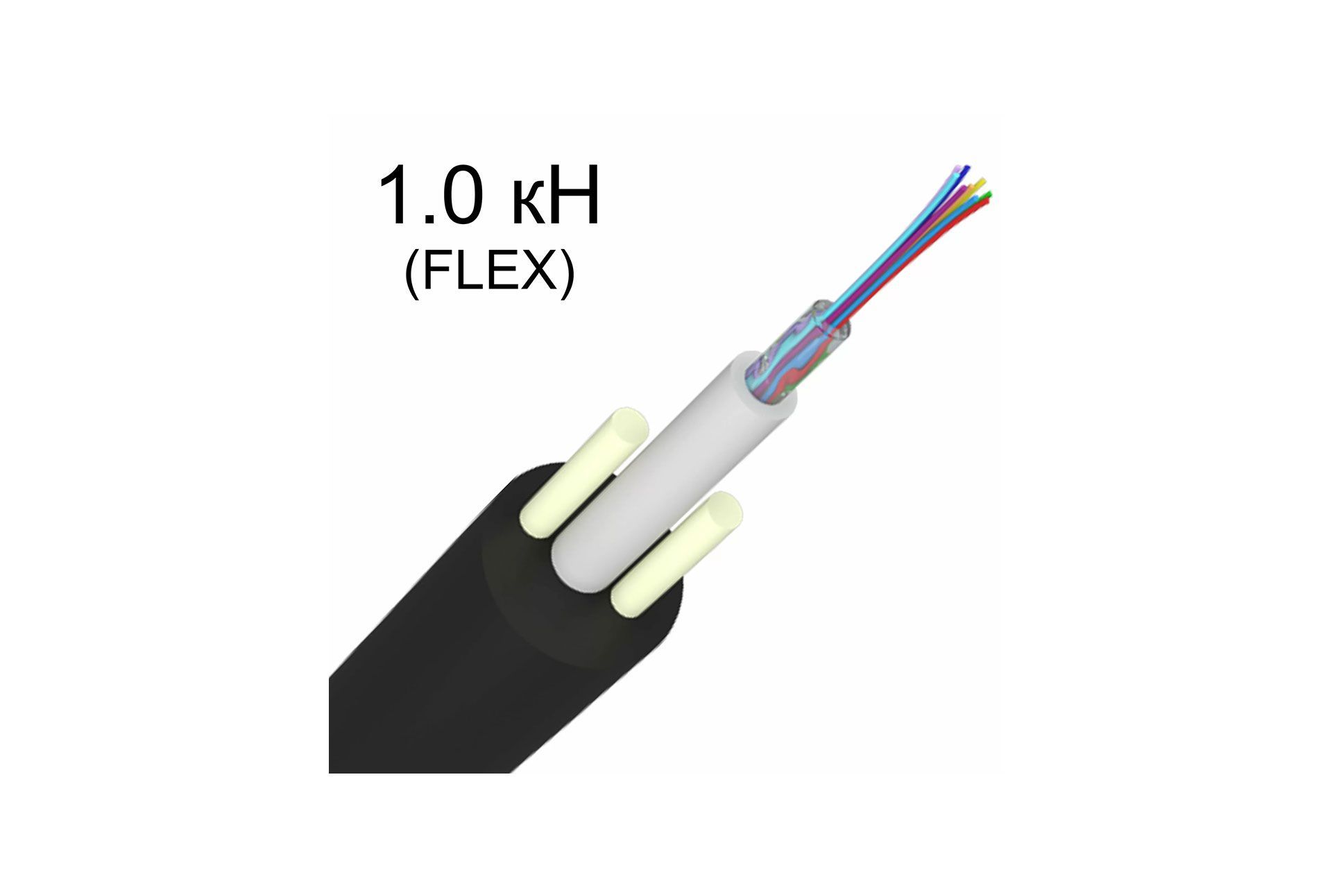

Опис кабелю RCI S-CFP(NA)Fda-002 E9/125 (FLEX) (ADSS, 1,0 кН)
Підвісний кабель Flex - S-CFP(NA)Fda – полегшена версія стандартного підвісного кабелю S-CFP(NA)Fda, має менший діаметр та вагу, при цьому зберігає всі механічні характеристики.
Кабель призначений для підвішування на опорах ліній зв’язку, ліній електропередач, стовпах освітлення, між будівлями і спорудами, по зовнішнім фасадам будівель, а також для прокладання в кабельних лотках, в кабельних каналах, кабельної каналізації, трубах, блоках, тунелях.

  • Центральна трубка армована двома склопластиковими прутками – забезпечує хороший захист волокна від поздовжнього навантаження
