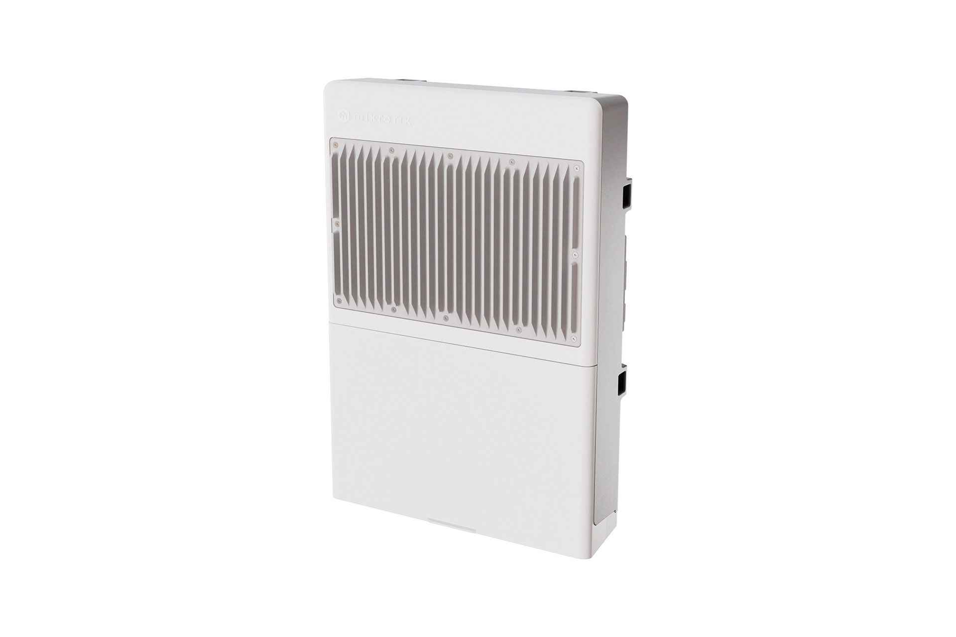

Опис комутатора MikroTik netPower Lite 8P CSS610-8P-2S+OUT
MikroTik NetPower Lite 8P (CSS610-8P-2S+OUT): Недорогий. Міцний. І завжди на зв'язку! Компактний PoE комутатор із вбудованим ДБЖ та інтелектуальним зарядним пристроєм — ваші камери відеоспостереження та точки доступу заслуговують на справжню автономну роботу.
Вимкнення електроенергії не повинно призводити до простоїв. MikroTik netPower Lite 8P забезпечує надійне живлення через Ethernet навіть при відключенні електроенергії. Вбудований ДБЖ та інтелектуальний зарядний пристрій працюють від зовнішнього акумулятора 24 В та можуть забезпечувати високовольтне живлення PoE навіть від низьковольтних джерел постійного струму, що робить netPower ідеальним рішенням для систем відеоспостереження, офісів, багатоквартирних будинків та систем розумного міста.

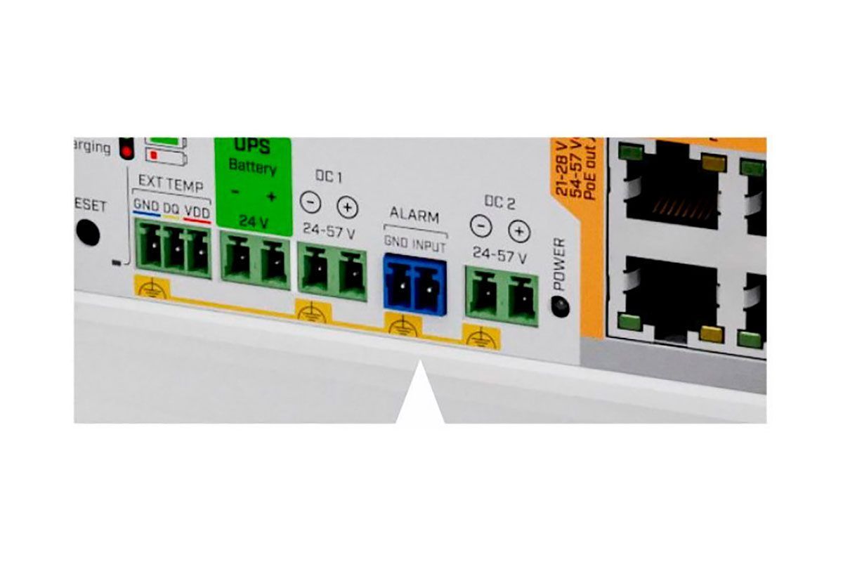

MikroTik netPower Lite 8P оснащений вісьмома гігабітними Ethernet портами з підтримкою PoE 802.3af/at, а також двома 10G SFP+ аплінками для високошвидкісної передачі даних. Працює під управлінням операційної системи SwOS Lite - швидкої, ефективної та неймовірно простої в управлінні. Вхідна напруга гнучка: просто подайте напругу 24–57 В постійного струму на 2-контактний роз'єм.
Як і інші пристрої MikroTik Outdoor цей комутатор створений для надійної роботи. Завдяки робочому діапазону від –40 до +70 °C, netPower Lite 8P продовжує забезпечувати безперебійну роботу навіть там, де багато пристроїв вже не справляються. Комутатор може споживати до 181 Вт загальної потужності із бюджетом PoE-виходу 120 Вт. При обмеженні вхідного живлення пріоритет автоматично надається PoE: заряджання спочатку сповільнюється, щоб підтримувати роботу важливих пристроїв.

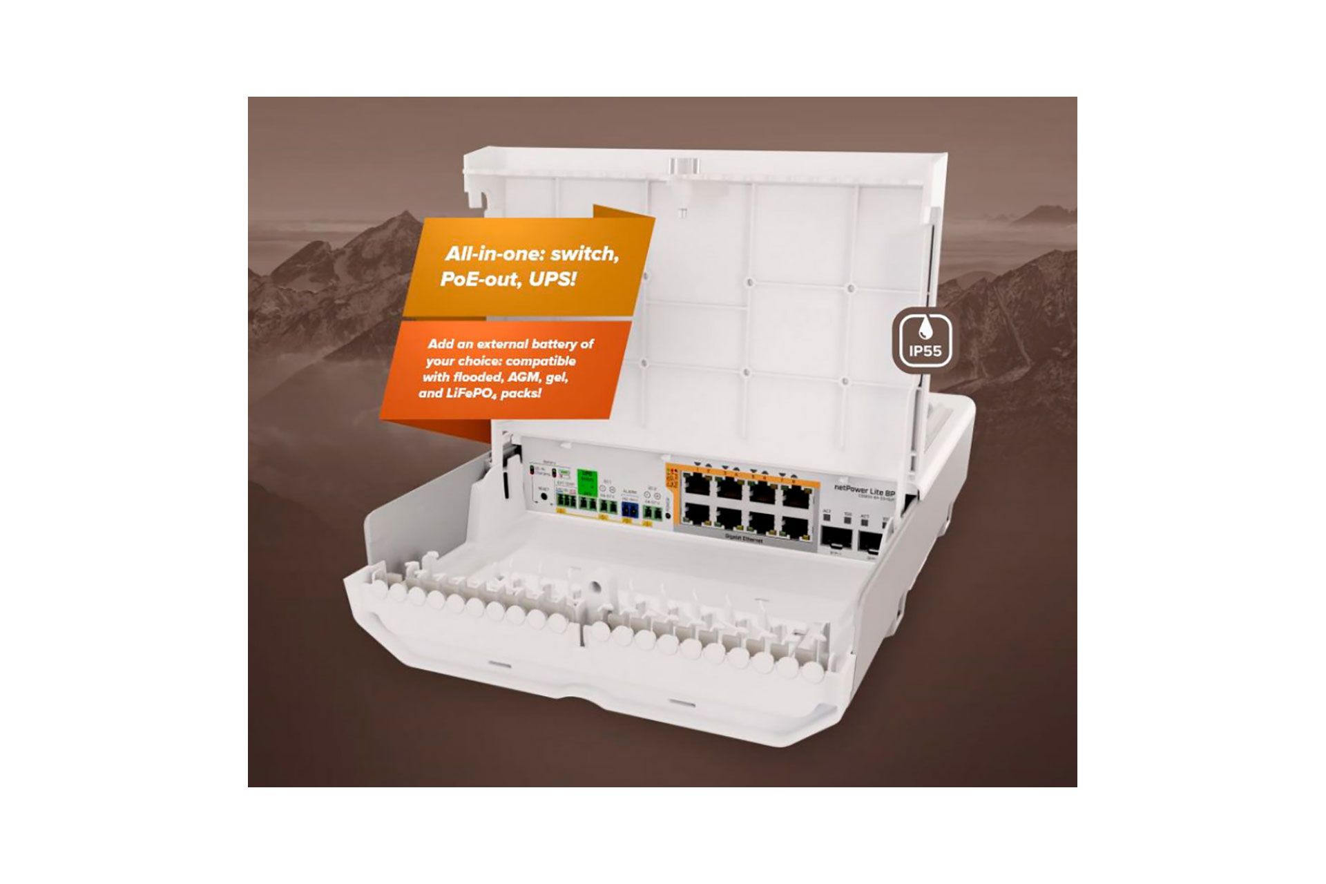

Підключіть акумулятор номінальною напругою 24 В (зазвичай два послідовно з'єднані акумулятори по 12 В), і комутатор миттєво перетвориться на невеликий та ефективний ДБЖ. При відключенні електроенергії пристрої PoE працюватимуть без перебоїв.
Зарядний пристрій підтримує свинцево-кислотні акумулятори з рідким електролітом, AGM та гелеві акумулятори, а також LiFePO₄ (літій-залізо-фосфатні акумулятори) з відповідною системою керування акумуляторними батареями (BMS). Підсистема зарядного пристрою призначена для заряджання акумуляторів через двоконтактний роз'єм у діапазоні струму від 0,2 до 1,6 А та напруги від 20 до 31,7 В.
У комплект входить датчик температури; він точно регулює напругу для свинцево-кислотних акумуляторів та блокує зарядку при виході температури за межі безпечного діапазону. Це допомагає продовжити термін служби акумулятора.
Коли важлива безперебійність роботи (і обмежений бюджет!), MikroTik netPower Lite 8P – це просте, надійне та масштабоване рішення. В одному компактному пристрої ви отримуєте PoE, резервне живлення, інтелектуальний моніторинг та надійну роботу на відкритому повітрі.

  • Роз'єм живлення: 3 (DC jack, 2-pin terminal)
  • Підтримувані формати вхідної напруги: DC jack: 24-57 V. 2-pin terminal: 24-57 V
