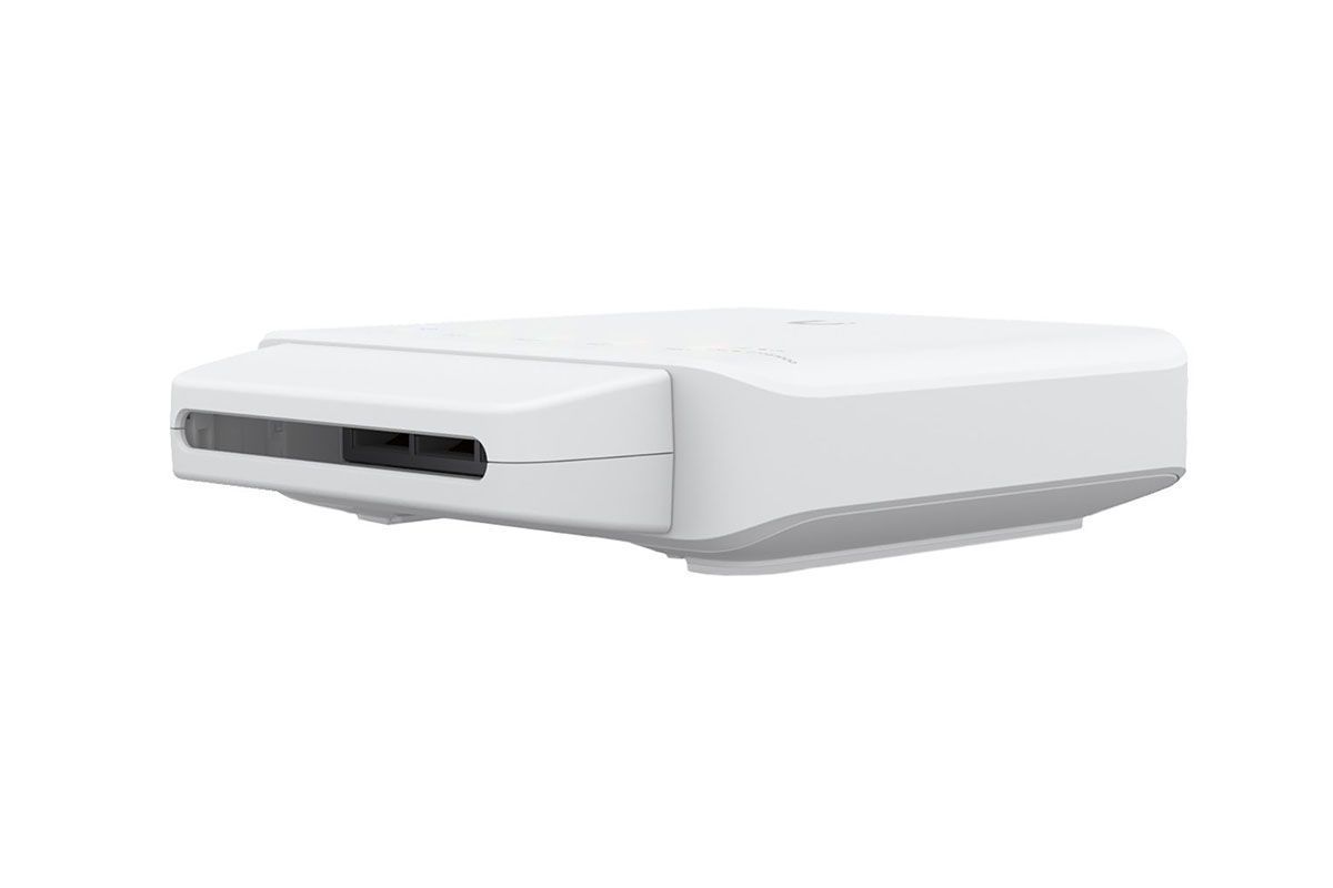

Опис комутатора Ubiquiti UniFi Switch USW-FLEX
USW-Flex підтримує максимальний вихідний потенціал PoE в 46 Вт при живленні від 60 Вт PoE++ на 802,3bt. Чотири порти пропонують автоматичне зондування 802.3af PoE на виході для живлення декількох пристроїв у мережі.
Універсальний монтаж
USW-Flex можна встановлювати горизонтально або вертикально, що робить його ідеальним для настільного встановлення та кріплення на стіні
Дизайн приміщень та зовнішніх приміщень
USW-Flex розроблений для внутрішнього та зовнішнього використання. Завдяки своєму корпусу, захищеному від атмосферних впливів та універсальним варіантам кріплення, USW-Flex забезпечує як гнучкість, так і довговічність для середовищ із надзвичайними перепадами температур.
Безшовна інтеграція
Один екземпляр контролера UniFi, який працює в хмарі, може керувати кількома сайтами UniFi в межах централізованого інтерфейсу. Кожен сайт логічно розділений і має власну мережу моніторингу, конфігурації, карти, статистику та адміністраторські рахунки.
Сайт Ubiquiti
  • Інтерфейси (5) 10/100/1000 RJ45 портів. Керування: Ethernet In-Band
  • PoE порти Порт 1: PoE режим 1: 802.3af/at (Pins 1, 2+; 3, 6); PoE режим 2: 802.3bt (Pins 1, 2+; 3, 6 and 4, 5+; 7, 8); PoE режим 3: 54V/1.1A PoE адаптер. PoE Out (Порти 2-5): 802.3af (Pins 1, 2+; 3, 6)
  • Підтримувані формати вхідного напруги 802.3af: 44V - 57V; 802.3at/bt: 50V - 57V
  • Максимальна споживана потужність 5W (без PoE Out)
  • Вологість 5-95% без конденсату
  • ESD/EMP захист ±16kV Air, ±16kV Contact
  • Діапазон температур 46W PoE Output: -40 to 55°C; 25W PoE Output: -40 to 65°C
  • Розміри 122.5 x 107.1 x 28.0 мм
  • Вага 230 г
  • Сертифікація CE, FCC, IC
