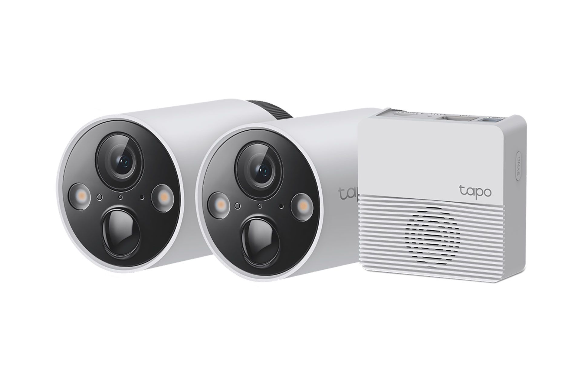

TP-Link Tapo C420S2 - це професійний бездротовий комплекс безпеки, розроблений для комплексного захисту приватних будинків, офісів та прилеглих територій. Система постачається у форматі готового комплекту «з коробки», куди входять дві автономні камери та центральний базовий шлюз (хаб) Tapo H200. Оскільки камери є повністю бездротовими, вони не потребують підведення силових або сигнальних кабелів, що мінімізує витрати на монтаж. Завдяки пило- та вологозахищеному корпусу за стандартом IP65, пристрої стійкі до злив, снігу та морозу, що дозволяє вільно комбінувати їх розміщення: наприклад, одну камеру встановити на вулиці для охорони двору, а іншу - всередині приміщення.
Енергетична незалежність системи реалізована за допомогою знімних літій-іонних акумуляторів ємністю 6700 мАг. У поєднанні зі спеціальним низькоспоживаючим протоколом зв'язку Sub-1G (868/922 МГц), через який камери підключаються до хаба, пристрої демонструють вражаючу автономність - до 180 днів роботи на одному заряді при стандартній інтенсивності детекції. Центральний хаб Tapo H200 підключається до домашнього роутера через Ethernet-кабель або Wi-Fi та виступає в ролі «мозку» системи: він тримає стабільний радіозв'язок із камерами на великій відстані, керує сповіщеннями та є безпечним сховищем для даних.
