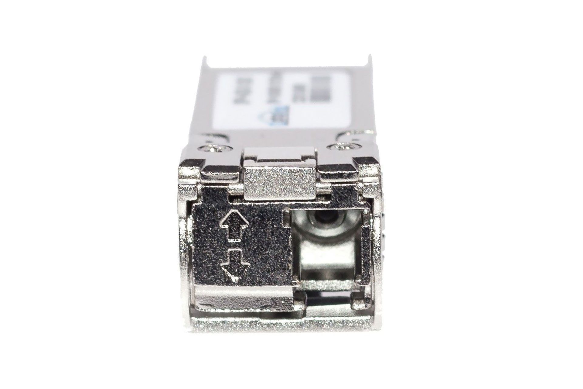

Опис оптичного модуля Optolink SFP+-BIDI-12-20D/BIDI-13-20D
Модулі SFP+-BIDI-12-20D та SFP+-BIDI-13-20D служать інтерфейсом передачі даних по одному одномодовому волокну на відстань до 20 км, працюють на довжині хвиль 1270 нм і 1330 нм використовуючи стандарти IEEE 802.3ae 10GBASE-LR/LW.
