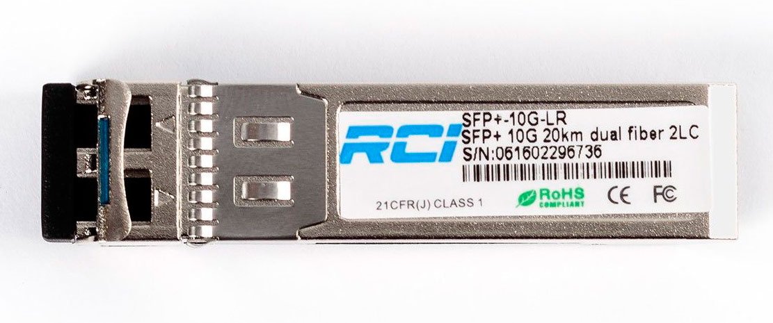

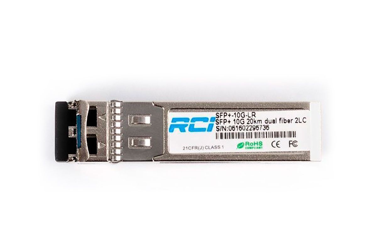

Опис оптичного модуля RCI SFP+-10G-LR
Модуль SFP+-10GB-LR служить інтерфейсом передачі даних по двом одномодовим волокнам на відстань до 20 км, працює на номінальній довжині хвилі 1310 нм використовуючи стандарти IEEE 802.3ae 10GBASE-LR/LW. SFP+ 20-ти контактний роз'єм дає можливість гарячої заміни.
Галузь застосування
  • 10GBASE-LR at 10.31Gbps
  • 10GBASE-LW at 9.95Gbps
  • інші оптичні лінії зв'язку.
Основні можливості
  • роз'єм для оптичного кабелю: 2xLC
  • відстань передачі до 20 км (SMF)
  • можливість гарячої заміни
  • низьке енергоспоживання
  • напруга живлення: +3.3 V
  • робоча температура: 0 ~ 70 °C
  • RoHS 6/6 сумісний
  • Digital diagnostic monitor
  • відповідає SFP+ Electrical MSA SFF-8431
  • відповідає SFP+ Mechanical MSA SFF-8432
  • Форм-фактор: SFP
  • Тип роз'єму: 2xLC
  • Кількість використовуваних волокон: 2
  • Тип волокна: SМF
  • Робоча довжина хвилі, нм: Tx 1310/Rx 1310
  • Відстань передачі даних: 20 км
  • Швидкість передачі даних: 10 Гбіт/с
  • Гаряча заміна: Так
  • RoHS: Так
  • Живлення: 3,3
  • Діапазон температур: експлуатація від 0 до +70 °C
  • Габарити виробу, ШхВхГ: 13,9x10,32x57,4 мм
  • Упаковка: блістер x 10 шт
  • Гарантія: 1 рік
