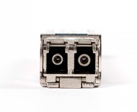

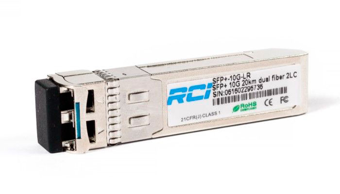

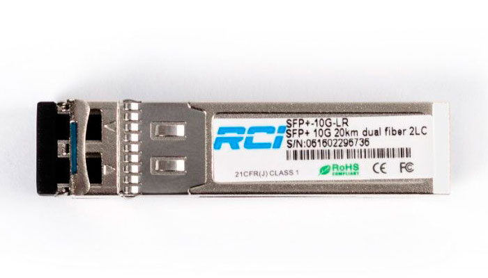

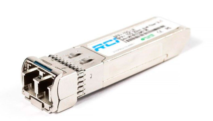

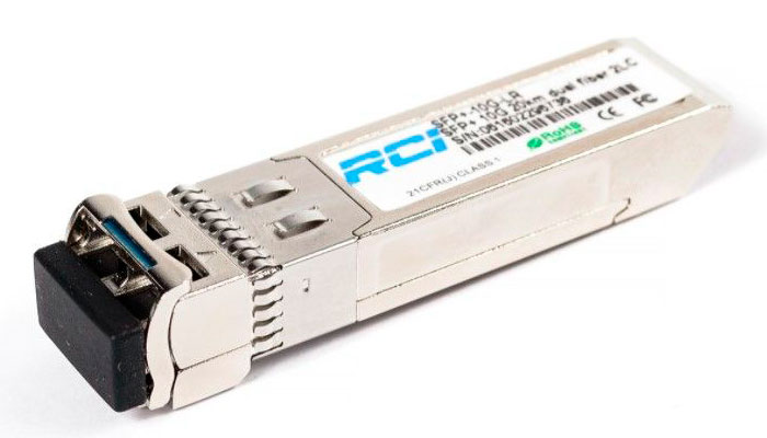

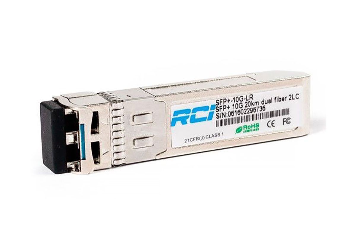

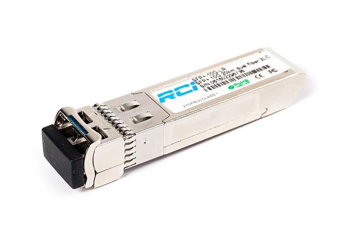

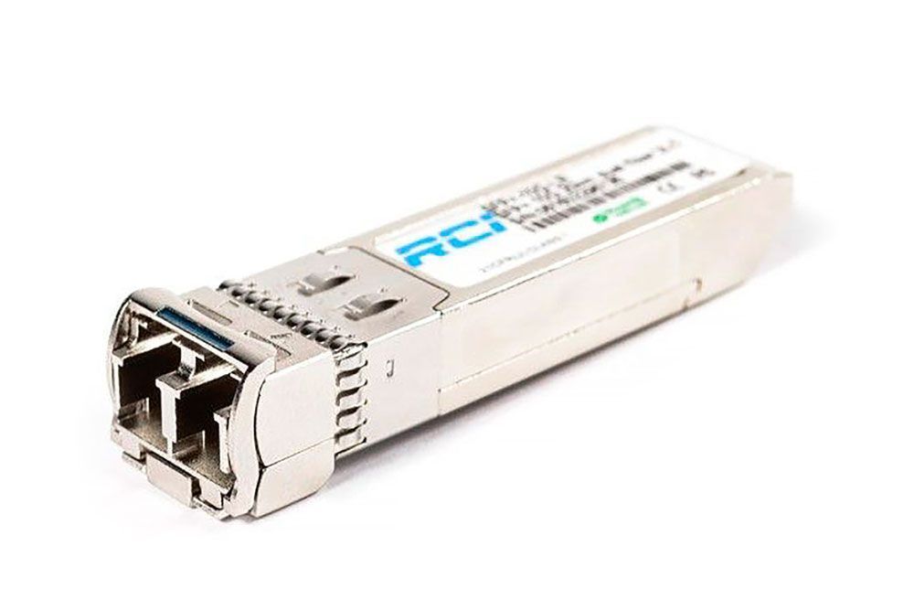

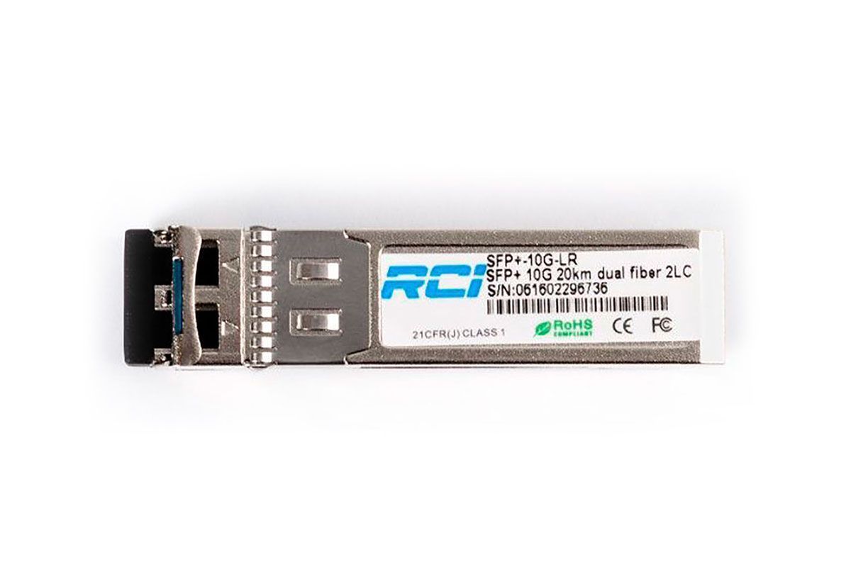

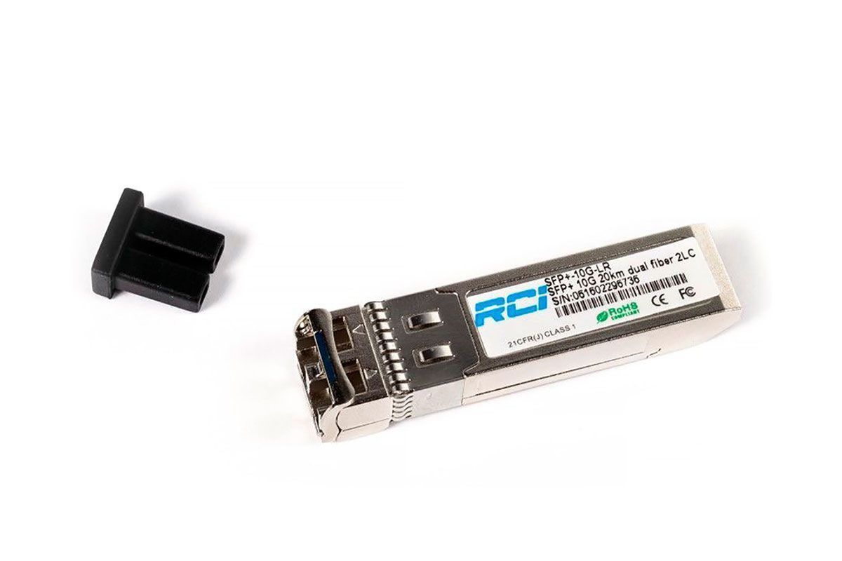

Модуль оптичний RCI SFP+-10G-LRM (10G, 2km, 2LC, Tx 1310nm)
код товару: 283042
Опис оптичного модуля RCI SFP+-10G-LRM
Модуль SFP+-10GB-LRM служить інтерфейсом передачі даних по двом одномодовим волокнам на відстань до 2 км, працює на номінальній довжині хвилі 1310 нм використовуючи стандарти IEEE 802.3ae 10GBASE-LR / LW. SFP+ 20-ти контактний роз'єм дає можливість гарячої заміни.
Галузь застосування
  • 10GBASE-LR at 10.31Gbps
  • 10GBASE-LW at 9.95Gbps
  • інші оптичні лінії зв'язку.
Основні можливості

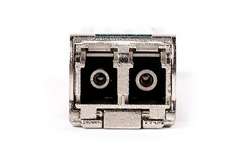

  • роз'єм для оптичного кабелю: 2xLC
  • відстань передачі до 2 км (SMF)
  • можливість гарячої заміни
  • низьке енергоспоживання
  • напруга живлення: +3.3 V
  • робоча температура: 0 ~ 70 ° C
  • RoHS 6/6 сумісний
  • Digital diagnostic monitor
  • відповідає SFP+ Electrical MSA SFF-8431
  • відповідає SFP+ Mechanical MSA SFF-8432
  • Форм-фактор - SFP
  • Тип роз'єму - 2xLC
  • Кількість використовуваних волокон - 2
  • Тип волокна - SМF
  • Робоча довжина хвилі, нм - Tx:1310/Rx:1310
  • Відстань передачі даних, км - 2
  • Швидкість передачі даних, Гбіт/с - 10
  • Гаряча заміна - Так
  • RoHS - Так
  • Живлення, В - 3,3
  • Діапазон температур, °C - Експлуатація від 0 до +70
  • Габариты виробу, ШxВxГ, (мм) - 13,9x10,32x57,4
  • Упаковка - Блістерна x 10 шт.
  • Гарантія - 1 рік
