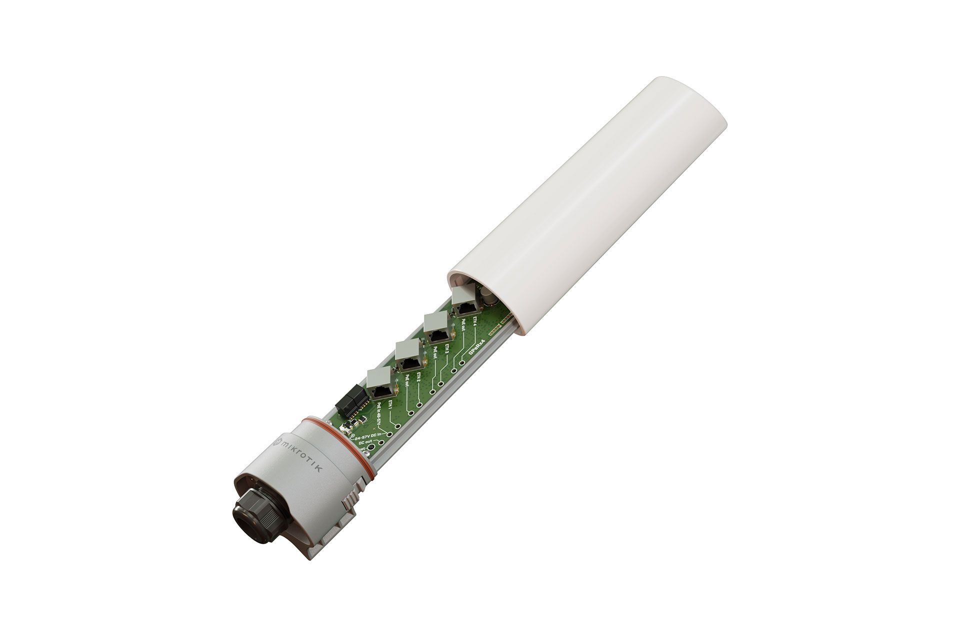

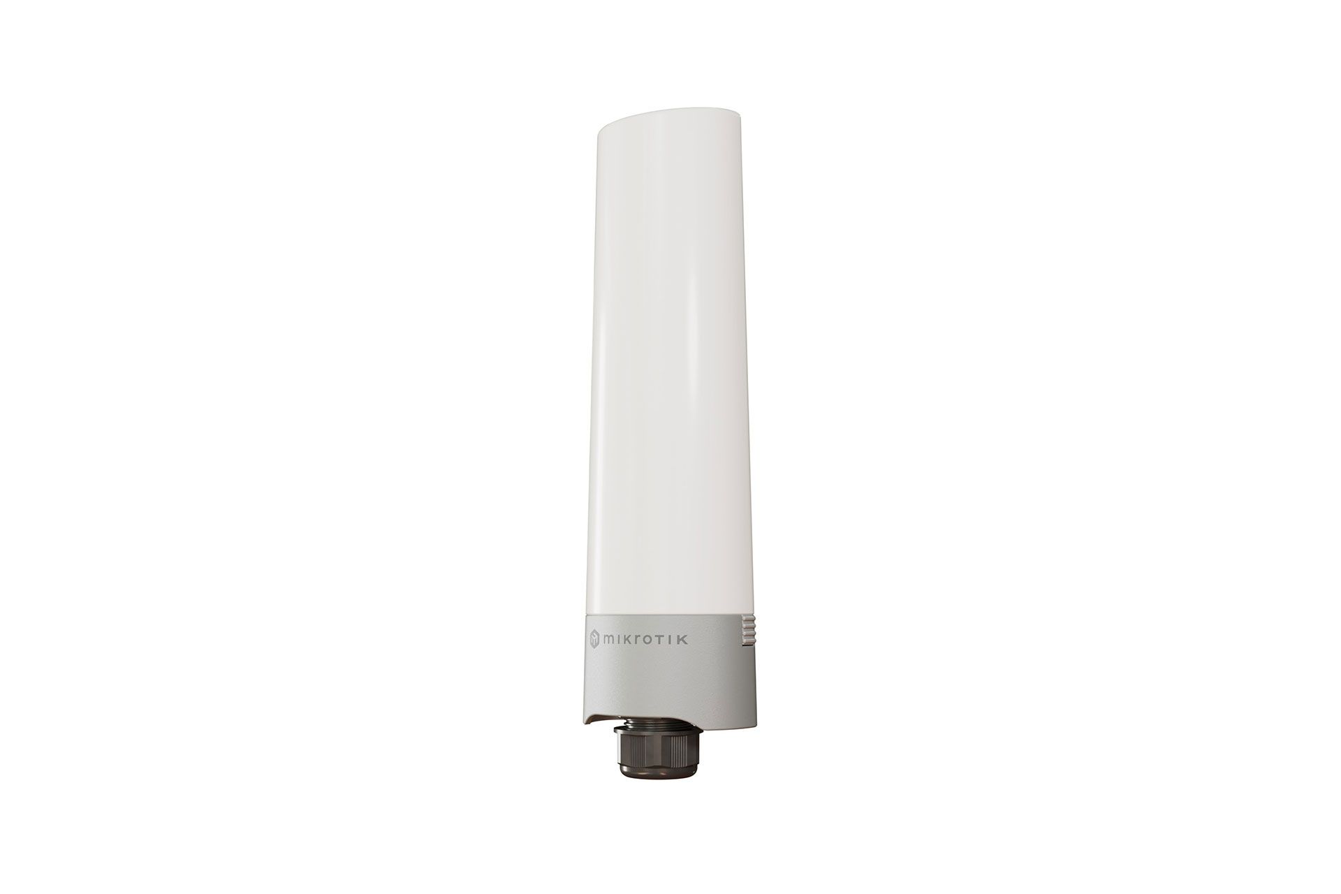

Компактний і міцний пристрій MikroTik Smart Gigabit Passive Ethernet Repeater GPeRx4 (GPER14i) дає змогу легко розділити один потужний PoE порт на кілька стандартних PoE під'єднань. Розширюйте, подовжуйте та забезпечуйте електроживлення вашої мережі з легкістю!
MikroTik GPeRx4 - це не звичайний Ethernet-подовжувач. Цей компактний пристрій, готовий до роботи на відкритому повітрі, дає змогу розділити один порт із PoE-виходом потужністю 90 Вт на кілька портів із PoE-виходами потужністю 30 Вт, забезпечуючи економічно ефективну гнучкість для живлення камер, точок доступу та інших пристроїв.
Забезпечення живлення та простота розширення
Скористайтеся перевагами потужного PoE-out порту, розділивши його на три стандартних PoE-out підключення, що ідеально підходить для додавання додаткових пристроїв без модернізації комутатора.

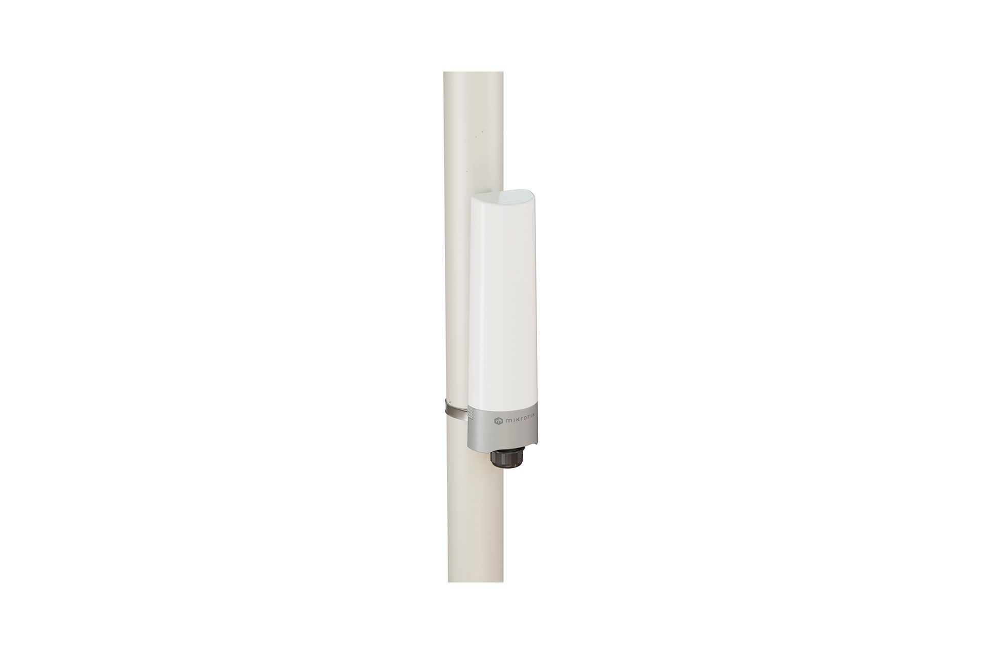

Розроблений для суворих умов
Міцний корпус дає змогу працювати MikroTik GPeRx4 у жорстких умовах, що робить його ідеальним вибором для встановлення поза приміщеннями.
Гнучкі можливості живлення
Підтримує PoE-вхід і 2-контактний термінал, забезпечуючи універсальність для різних джерел живлення.

  • Інтерфейси: 4 х 10/100/1000 Ethernet порти
  • Процесор: 200 MHz
  • Сховище: 64 KB FLASH
  • Вхідна напруга: 48-57 V
  • Кількість входів постійного струму: 2 (2-pin terminal, PoE-IN)
  • PoE in: 802.3 bt 48-57 V
  • PoE out: 802.3af/at, Ether2-Ether4
  • Макс. вихід на порт: 0.7 A (input 18-30 V), 0.6 A (input 30-57 V)
  • Макс. загальний вихід: 2.0 A
  • Макс. споживана потужність: 115 W (4 W без підключень)
  • Розміри: 281 x 76 x 70 мм
  • Діапазон температур: -40°C ... 70°C
  • Ступінь захисту: IP68
