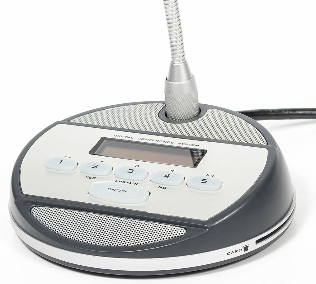

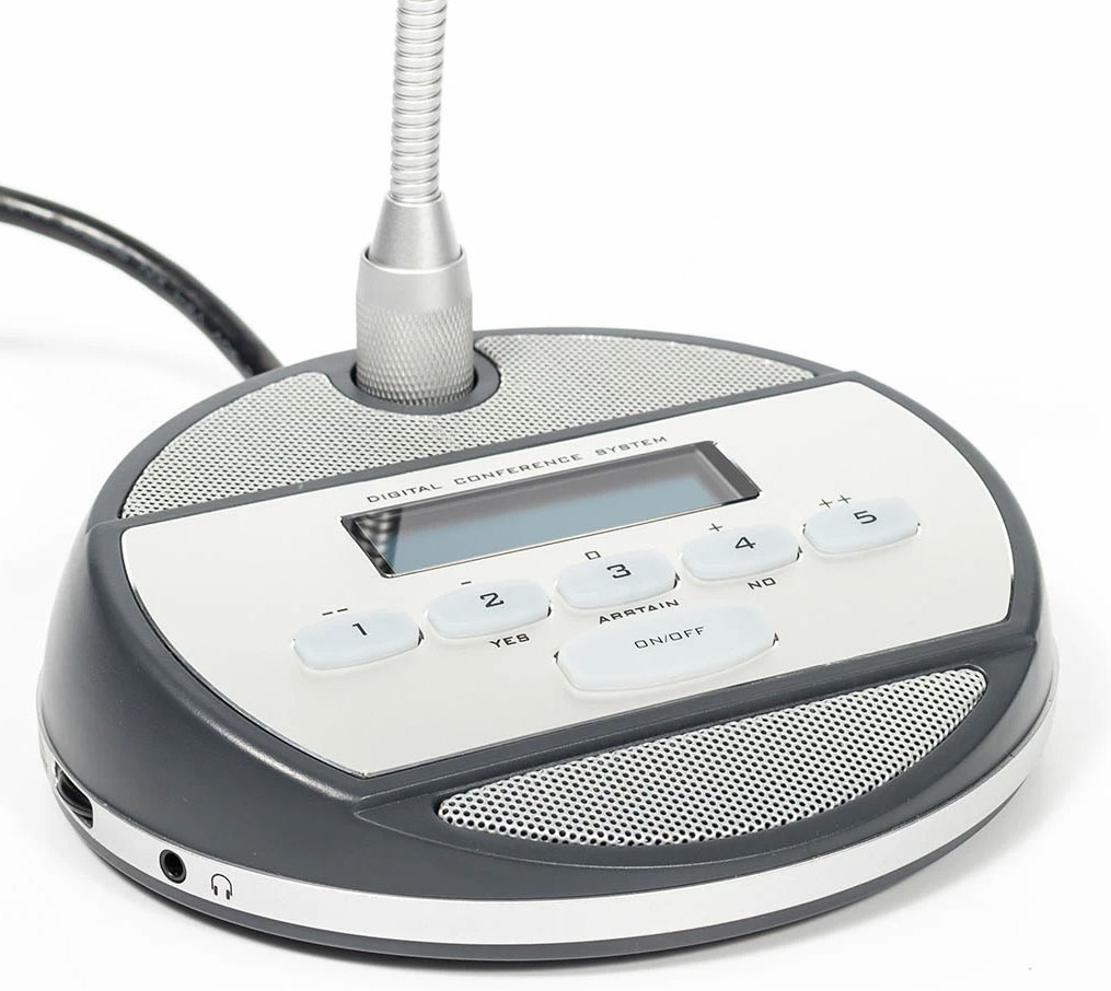

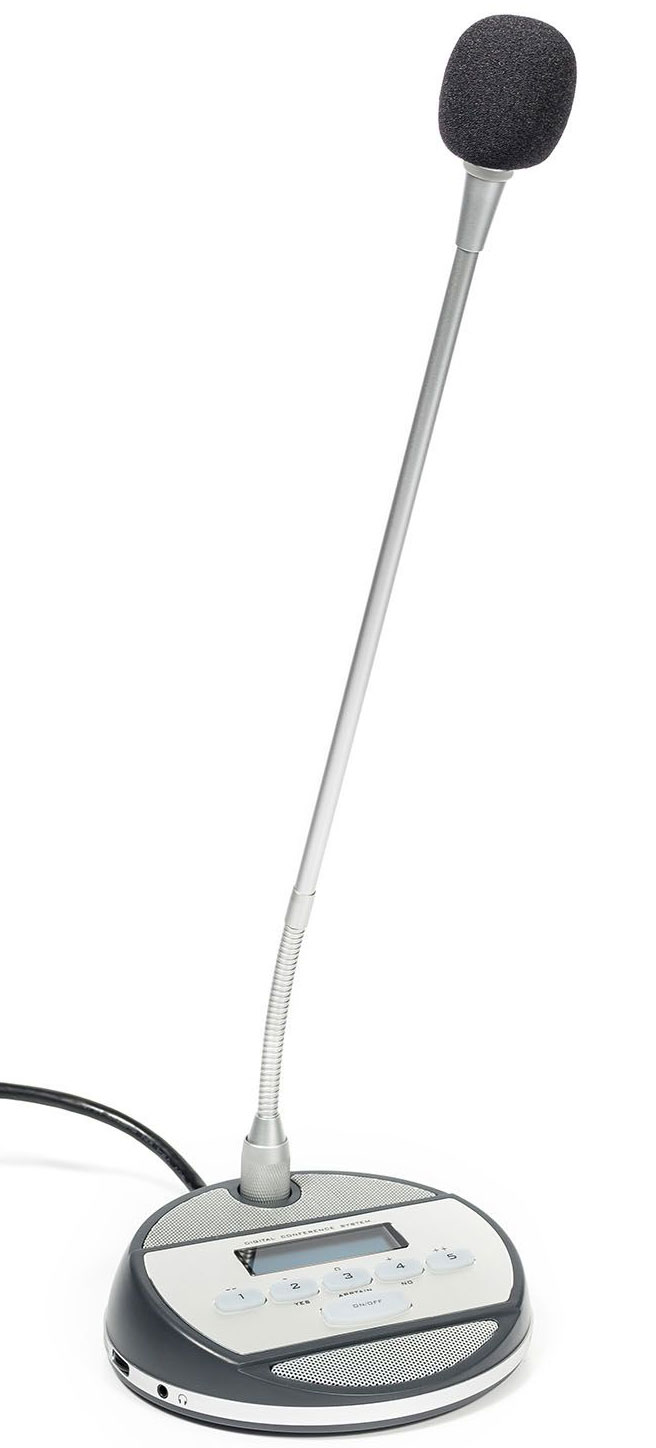

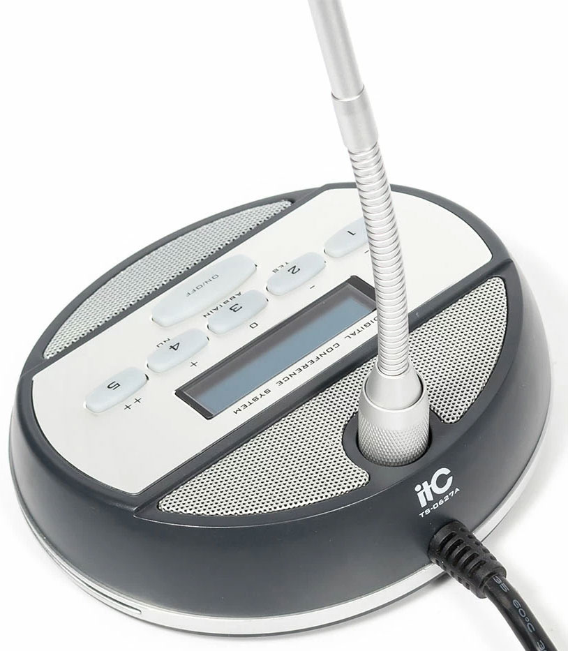

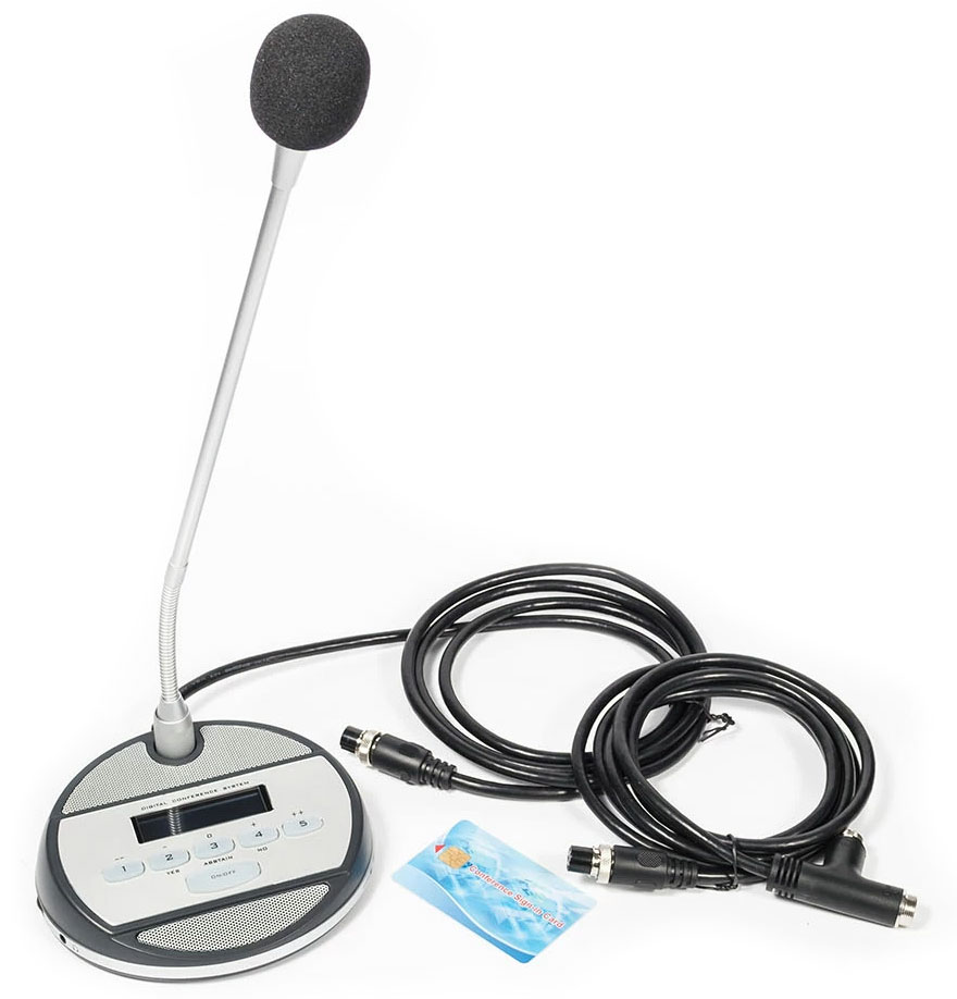

Опис пульта ITC TS-0627A
TS-0627A – пульт делегата із функцією голосування. Унікальна патентована технологія, спеціальна конструкція інтерфейсної радіочастотної трубки для опору RF, яка може повністю усунути шум і представити ідеальне та повноцінне середовище конференц зв'язку. Унікальний зовнішній дизайн відображає бачення дизайнера щодо тенденції глобальної естетики. Унікальна конструкція зовнішнього покриття дає динаміку можливість усунути звукову дію низькочастотного тріску без захисного бавовняного покриття.
Особливості:
  • Унікальна патентована технологія, спеціальна конструкція радіочастотної інтерфейсної трубки для опору RF, яка може повністю усунути шум і надати ідеальне і повноцінне середовище для конференц зв'язку.
  • Унікальний зовнішній дизайн відображає бачення дизайнера щодо тенденції глобальної естетики.
  • Унікальна конструкція зовнішнього покриття дає динаміку, можливість усунути звуковий вплив низькочастотного тріска без захисного бавовняного покриття.
  • Професійна багатофункціональна монолітна інтегральна схема НВЧ великої місткості має більш високу чутливість і ясність мови; вона також оснащена кільцевими червоними і зеленими індикаторами, які спалахують при розмові.
  • Коли горить кільцевий червоний індикатор, це означає, що хтось говорить; якщо горить зелений - є заявка на очікування.
  • З функцією придушення зворотного зв'язку при включеному мікрофоні, вбудований динамік вимикається автоматично.
  • Оснащений функцією картки з інтегральною схемою для реєстрації.
  • Модуль мікрофона (MIC) оснащений вбудованим динаміком, роз'ємом для навушників і регульованою гучністю.
  • Модуль MIC використовує професійну 8-жильну повітряну пробку для каскаду з металевою фіксованою гайкою, яка не слабшає і не спадає.
  • Модуль мікрофона поставляється з 8-жильним кабелем 2M, кабель використовує повністю алюмінієву фольгу + екран ватерлінії, значно скорочує перешкоди від сильної електричної або магнітної хвилі до проводу, щоб уникнути генерування шуму.
  • Модуль мікрофона являє собою пасивний пристрій, живлення від основного контролера системи, вхідна напруга 24В в безпечному діапазоні.
  • Модель: TS-0627A
  • Спрямованість: 80гЦ-16кГц
  • Вхідний опір МIC: 1kΩ
  • Чутливість: -46дБВ
  • Рівень звукового тиску: 125дБ
  • Співвідношення сигнал/шум: >80дБ
  • Перехресні перешкоди: >70дБ
  • Динамічний діапазон: >80дБ
  • Коефіцієнт спотворень: <0.1%
  • Споживана потужність: 3Вт
  • Опір навушників: 8-32Ω
  • Гучність навушників: 40мВт
  • Вхід навушників: 3.5мм моно джек
  • Стандарт: IEC60914
  • Живлення: 24В від головного контроллера
  • Колір: Сірий
  • Функція голосування: 5 ключів голосування, 3 ключа голосування
  • Функція авторизації: Ключ, IC карта
  • Дисплей: OLED
  • Вага: 0.8кг
  • Довжина мікрофона: 415мм
  • Розміри: 161 х 141 х 40мм
  • Тип установки: Настільний
