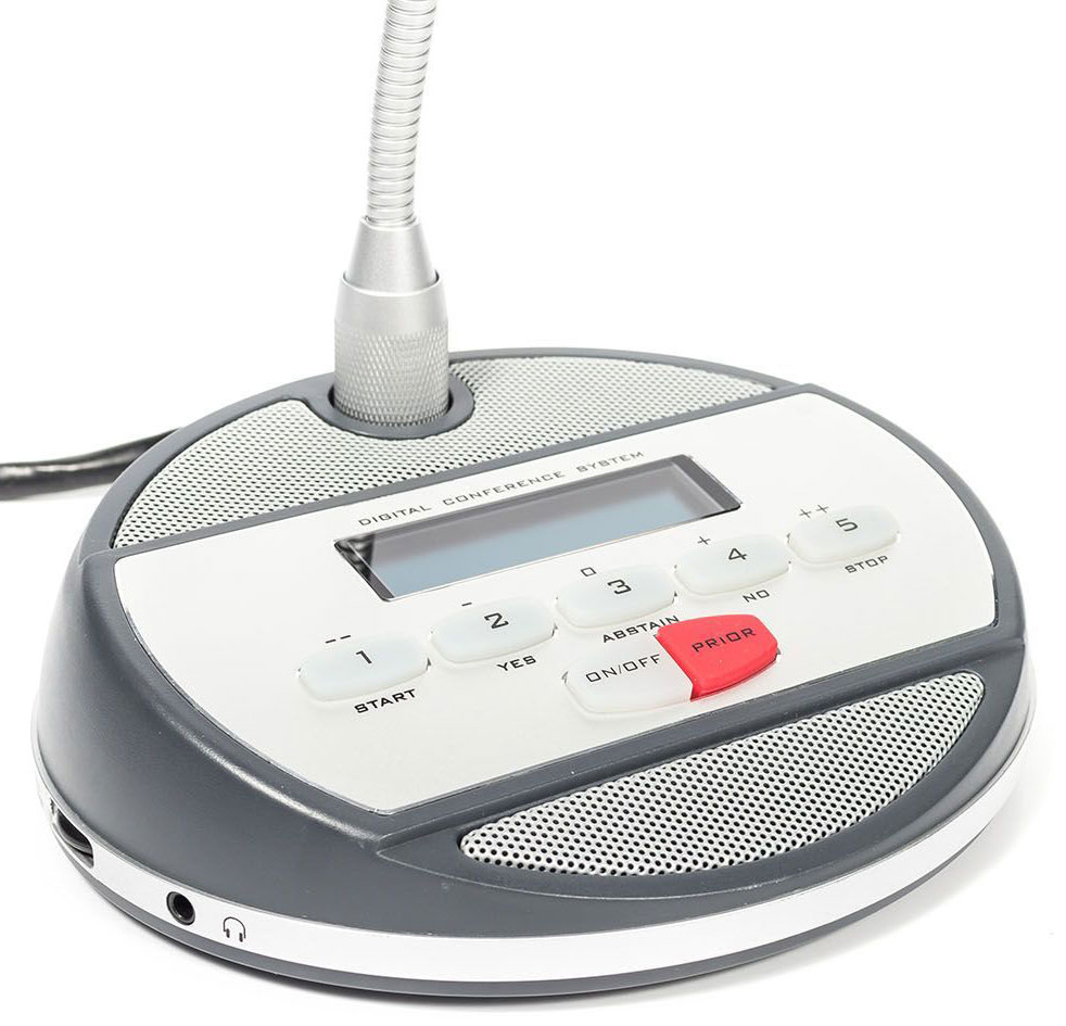

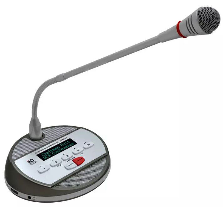

Опис пульта ITC TS-0627

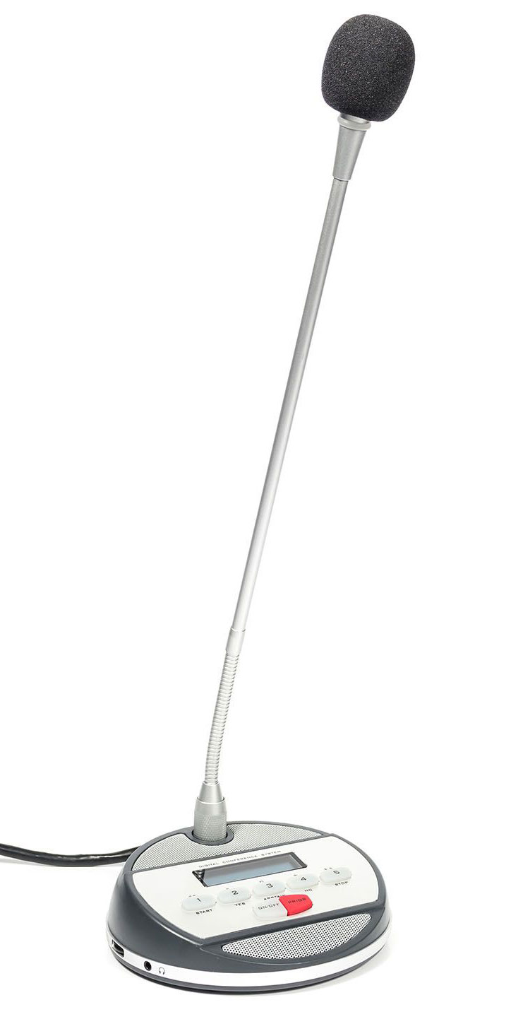

ITC TS-0627 – мікрофонний пульт голови з функцією голосування. Унікальна запатентована технологія, спеціальна конструкція інтерфейсної радіочастотної трубки для опору RF, яка може повністю усунути шум і представити ідеальне і повноцінне середовище конференц. Унікальний зовнішній дизайн відбиває бачення дизайнера за тенденцією глобальної естетики. Унікальна конструкція зовнішнього покриття дає динаміку усунення звукової дії низькочастотного тріску без захисного бавовняного покриття.
Професійна багатофункціональна монолітна інтегральна схема НВЧ великої місткості має більш високу чутливість та ясність мови; вона також оснащена кільцевими червоними та зеленими індикаторами, які загоряються під час розмови. Коли горить кільцевий червоний індикатор, це означає, що хтось каже; якщо горить зелений – є заявка на очікування. З функцією придушення зворотного зв'язку при увімкненому мікрофоні вбудований динамік вимикається автоматично. Оснащений функцією картки з інтегральною схемою для реєстрації. Модуль мікрофона (MIC) оснащений вбудованим динаміком, роз'ємом для навушників, і регульованою гучністю. Модуль MIC використовує професійну 8-жильну повітряну пробку для каскаду з фіксованою металевою гайкою, яка не слабшає і не приходить.

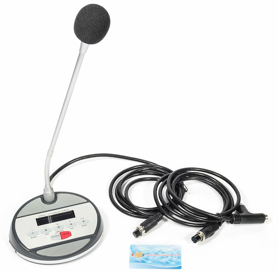

Модуль мікрофона поставляється з 8-жильним кабелем 2M, кабель використовує повністю алюмінієву фольгу + екран ватерлінії, значно скорочує перешкоди від сильної електричної або магнітної хвилі до дроту, щоб уникнути шуму. Модуль мікрофона є пасивний пристрій, живлення від основного контролера системи, вхідна напруга 24В у безпечному діапазоні. Модуль голови не має обмежень кількості спікерів. Модуль голови є пріоритетною функцією для управління заявками по конференц-зв'язку, може прийняти або відхилити заявку на виступ від модуля делегата.

  • Модуль мікрофона поставляється з 8-жильним кабелем 2M, кабель використовує повністю алюмінієву фольгу + екран ватерлінії, значно скорочує перешкоди від сильної електричної або магнітної хвилі до проводу, щоб уникнути генерування шуму.
  • Модуль мікрофона являє собою пасивний пристрій, живлення від основного контролера системи, вхідна напруга 24В в безпечному діапазоні.

  • Модуль голови не має обмежень по положенню з'єднання, може бути підключений послідовно в будь-якому положенні. Режим підключення «на зв'язку», простота установки і обслуговування.
  • 5 багатофункціональних ключів можуть здійснювати конференц зв'язку по голосуванню, оцінку виборів і зборів, використовуючи силіконову клавіатуру з хорошою сенсорною чутливістю.
  • Індикатор ключа має оперативну функцію стану голосування в режимі реального часу. Виступаючий може подати заявку або скасувати розмову.
  • Він використовує повноекранний тонкий OLED-екран з низьким споживанням енергії.
  • На дисплеї можуть відображатися робоче голосування, режим голосування і режим входу в систему.
  • Китайський і англійський інтерфейс можна перемикати з функцією надсилання повідомлення, що дуже зручно для повідомлення учасників.

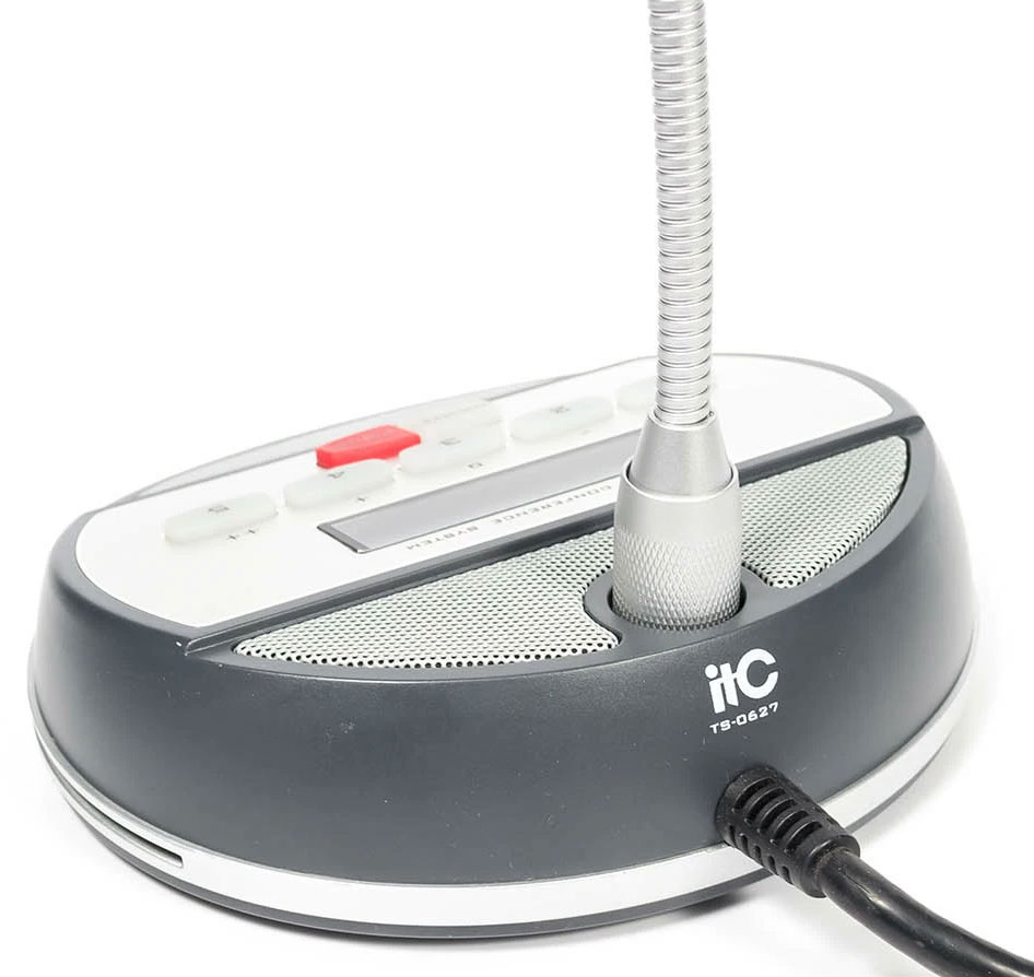

  • Стандарт: IEC60914
  • Живлення: 24В від головного контроллера
  • Колір: Сірий
  • Функція голосування: 5 ключів голосування, 3 ключа голосування
  • Функція авторизації: Ключ, IC карта
  • Дисплей: OLED
  • Вага: 0.8кг
  • Довжина мікрофона: 415мм
  • Розміри: 161 х 141 х 40мм
  • Тип установки: Настільний
