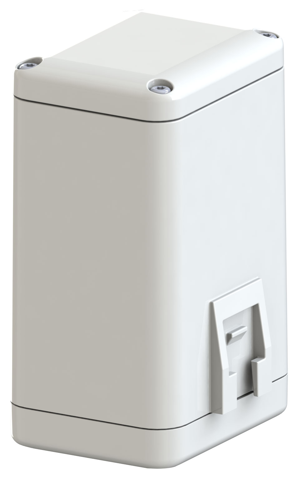

Описание модели Tektelic contact tracing
В отличие от смарт-телефонов и других устройств BLE, устройства отслеживания контактов TEKTELIC специально разработаны для точного измерения расстояния.
В отличие от обычного протокола BLE, который использует несколько каналов BLE, устройства отслеживания контактов TEKTELIC специально разработаны для уменьшения внутриполосных шумов, улучшения SNR и точности измеряемого расстояния.
Функции
  • Сдерживания распространения вируса
  • Безопасность работников
  • Поддержка бизнес процессов
  • Контроль при восстановлении присутствия в офисе/заведении
  • Улучшение рабочей атмосферы
  • Улучшение привычки социальной дистанции
Также доступно Приложение - Анализ времени контактов
Алгоритм отслеживания контактов
  • Расстояние 1, 1,5 или 2 метра выбирается в приложении
  • Устройства непрерывно передают сигнал (10 раз в секунду)
  • Когда 2+ устройства "в контакте", они запускают индивидуальные таймеры:
  • Когда контакт длится 1 минуту, каждое устройство сигнализирует пользователю
  • Если пользователи не разошлись, чтобы разорвать «контакт», каждое устройство снова сигнализирует через 1 дополнительную минуту
  • Если пользователи все равно не разошлись через 2 минуты, каждое устройство подсчитывает длительность "контакта", но не сигнализирует снова
  • Когда «контакт» продолжается более 1 минуту, каждое устройство посылает приложению общую продолжительность «контакта»
Трекер для улицы
  • Мин. 6 месяцев работы от батареи
  • отслеживаемых приближения
  • отслеживание активности
  • IP67 выполнения
  • Встроенная сигнализация вибрацией
  • Кнопка аварийного вызова
  • Интеграция с веб приложением
  • Крепления ремешком или клипсой
