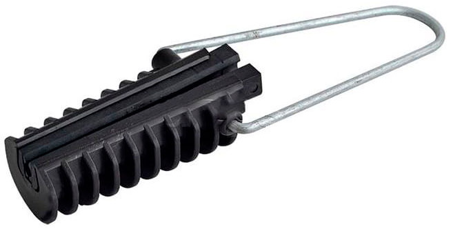

Описание натяжного зажима Н26
Натяжные зажимы анкерного типа Н26 предназначены для закрепления и удержания в натянутом состоянии самонесущих кабелей круглого сечения диаметром от 6,5 до 9 мм при построении линий связи по столбам освещения и электропередачам.
Увеличенная длина корпуса зажима и клиньев обеспечивает большую площадь захвата оболочки кабеля и позволяет крепить кабель на пролетах до 120 метров.
Корпус и клинья анкерного зажима Н26 изготовлены из высокопрочного пластика, стабилизированного к действию ультрафиолетовых лучей.
Для удобства использования в зажиме предусмотрен фиксатор, предохраняющий от выпадения клиньев и система направляющих, обеспечивающая синхронное перемещение клиньев и их раздвижение.
Крепежную петлю из стальной оцинкованной проволоки Ø5 мм при необходимости можно снять, что обеспечивает дополнительное удобство в монтаже.
