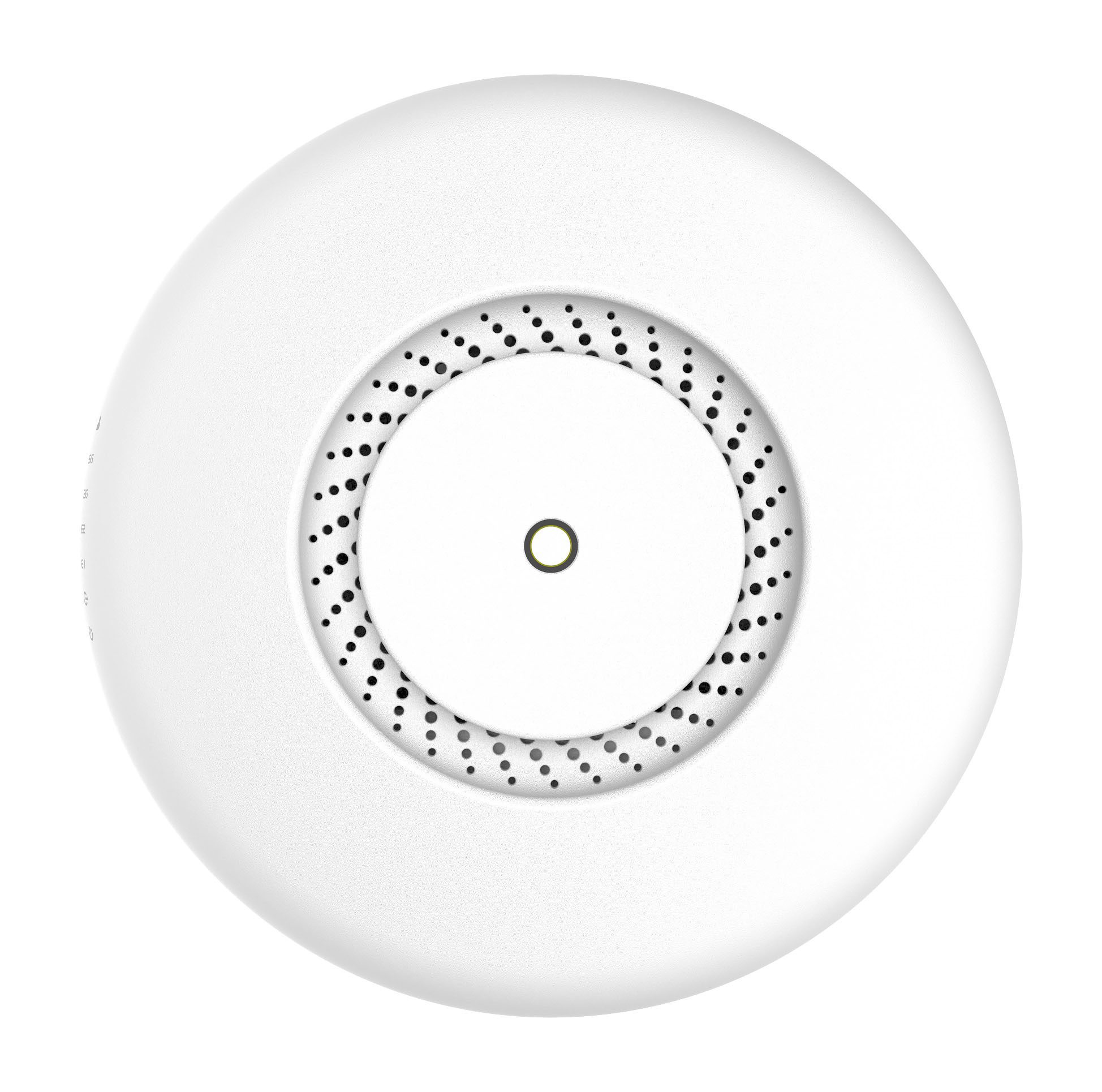

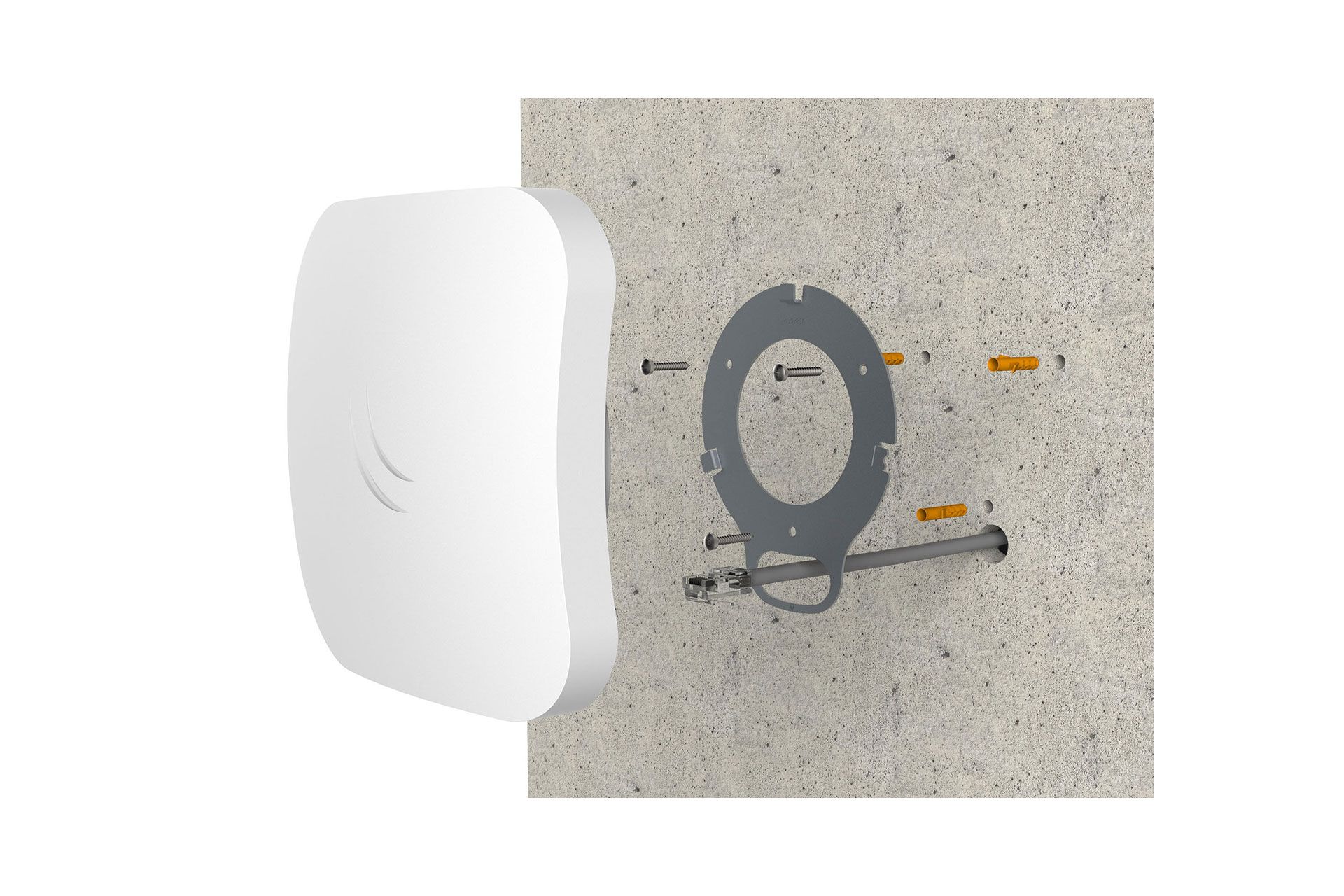

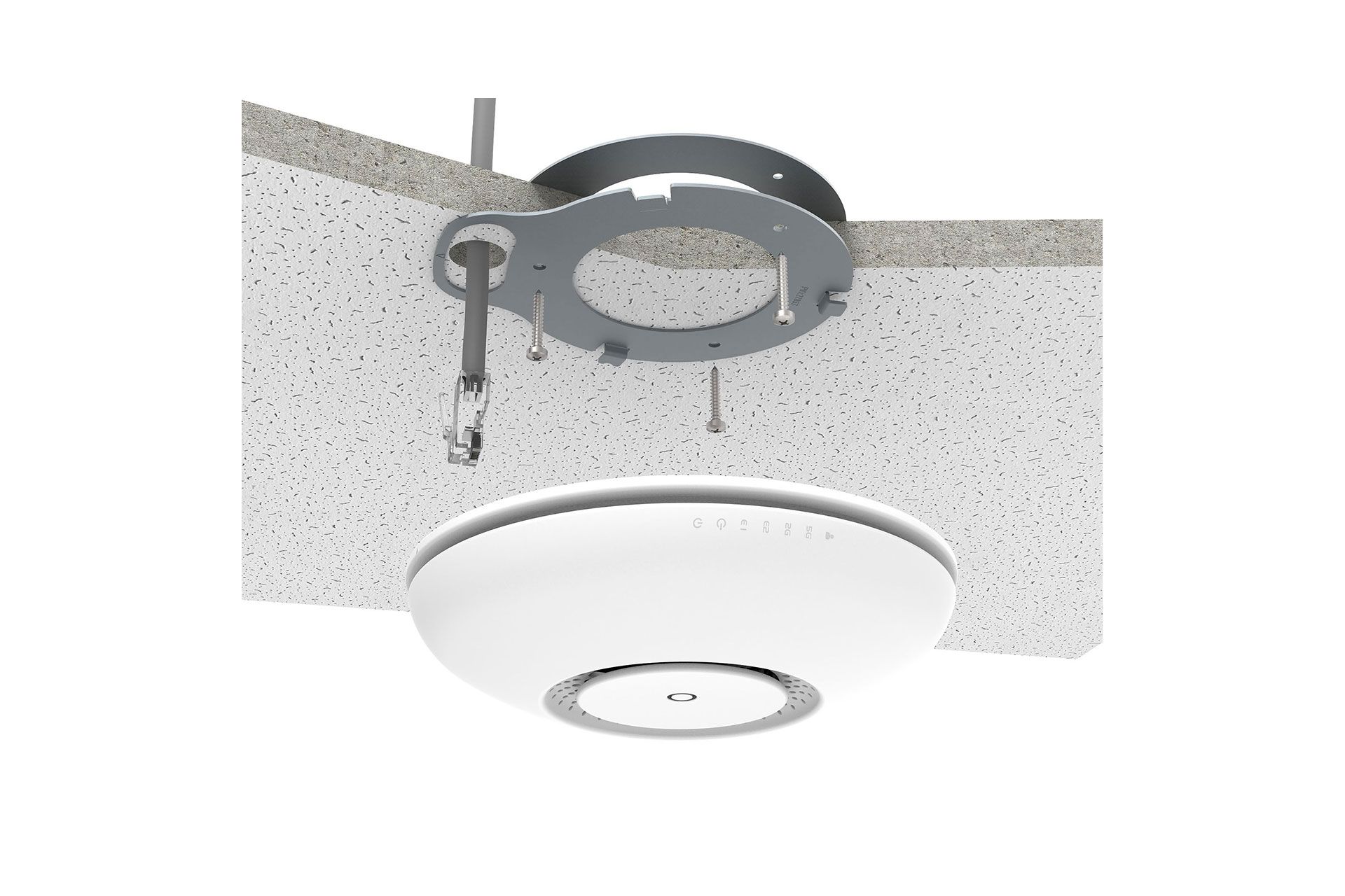

MikroTik cAP AC - двохдіапазонна бездротова потужна точка доступу з робочою частотою 2.4/5 GHz. Вона має можливість для установки на стелі або стіні. В приладі є два портаи Gigabit Ethernet (один з виходом PoE).
На частоті 2.4 GHz точка доступу підтримує стандарти Wi-Fi 802.11 b/g/n, а на частоті 5 GHz - 802.11 a/n/ас. Швидкість Wi-Fi досягає 1.733 Gbps. Забезпечує всеспрямованість сигналу на 360 градусів.
cAP AC оснащена чотирьохядерним процесором IPQ-4018 з тактовою частотою 716 MHz і 128 MB оперативної памяті. Підсилення антени на частоті 2.4 GHz становить 2 dBi, а на частоті 5 GHz - 2.5 dBi при максимальній потужності радіомодуля на обох частотах 26 dBm.
Незважаючи на те, що пристрій підтримує режим ретранслятора, два порти Ethernet дозволяють розширити мережу за допомогою кабелів, навіть якщо потрібно живлення PoE, оскільки cAP ac підтримує 802.3af на вході PoE на першому порту і пасивний вихід PoE на другому порту.
cAP AC працює під управлінням операційної системи MikroTik RouterOS 4, яка дає можливість розгортати бездротові мережі будь-якої конфігурації. Відрізняється підтримкою системи управління і контролю точками доступу MikroTik CAPsMAN, причому для роботи контролера не потрібні додаткові комп'ютер і сервер.

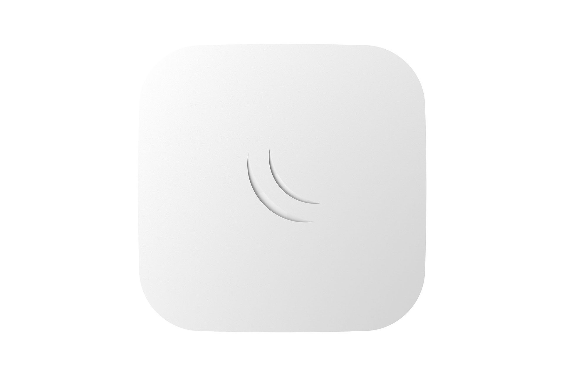

Пристрій поставляється в комплекті з двома корпусами (круглим і квадратним), тому можна вибрати дизайн, який вам більше подобається. Це багатофункціональний пристрій з витонченим корпусом, який може стати ще більш непомітним при натисканні кнопки, що відключає звуки і світлодіоди. Её можна також перенастроювати на запуск будь-якого скрипта RouterOS.
