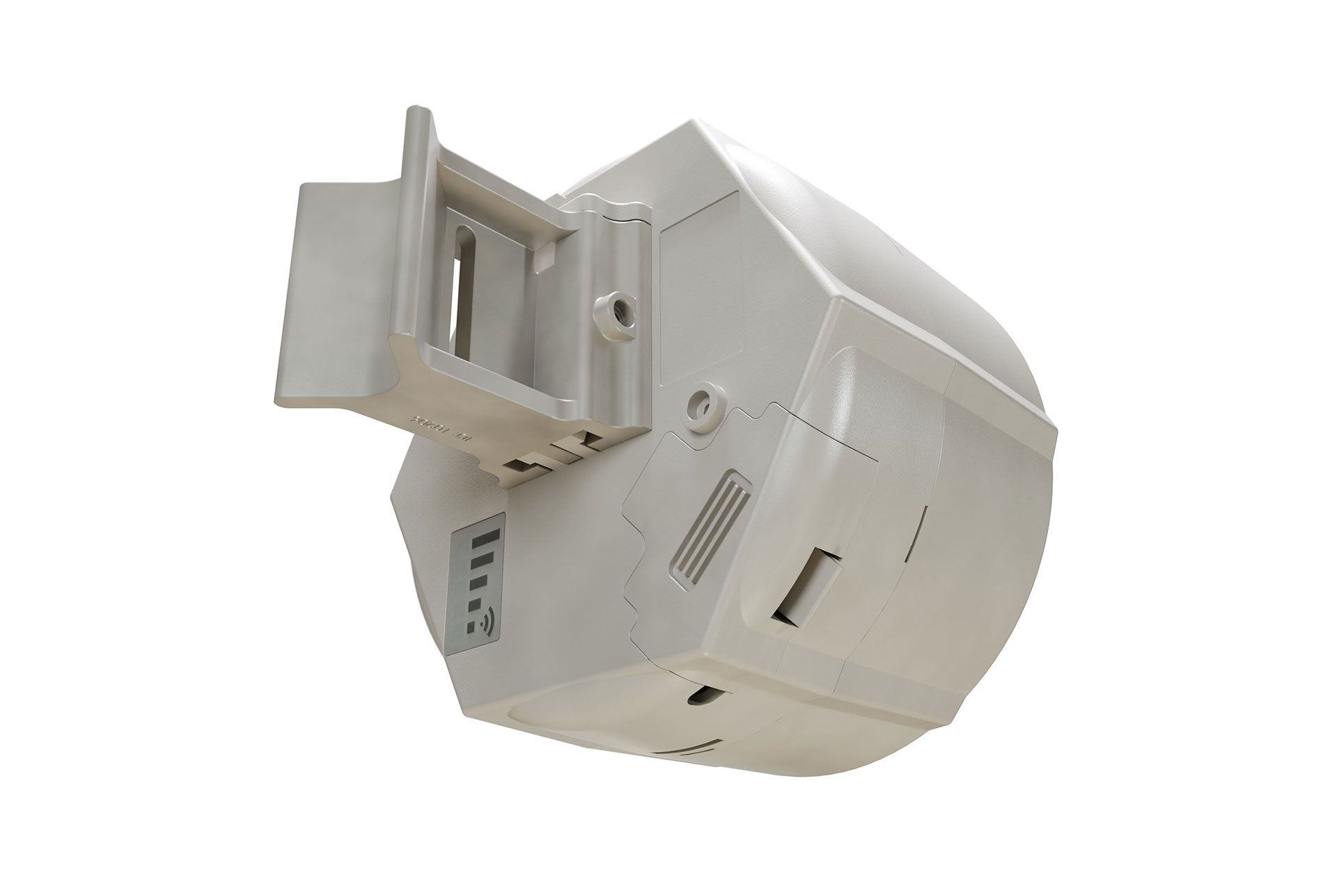

Опис точки доступу MikroTik SXT LTE6
Комплект SXT LTE6 — це оновлення нашого пристрою для розташування і віддалених місцях, які знаходяться в зоні покриття стільникової мережі. Він оснащений тим самим сучасним чіпом LTE категорії 6, який ви могли бачити в наших останніх пристроях, як-от популярний Chateau LTE6! Цей чіп LTE не тільки може забезпечити надійне підключення до Інтернету для вашої будівлі навіть там, де мобільні телефони не працюють, він також дозволив нам значно знизити ціну на цей комплект. Встановіть SXT поза домом – і завжди залишайтеся на зв’язку!
Ви отримуєте класичний фундаментальний дизайн, який витримав випробування часом. Стійкий до погодних умов. Ненав'язливий. Снігостійкий. З сучасною карткою LTE6 для безперебійного мобільного зв’язку. І ціна приблизно на 30% нижча, ніж оригінальний комплект SXT LTE6. Крім того, ми пропонуємо значні знижки на проекти та індивідуальні варіанти брендування на великі замовлення. Найкраща ціна на ринку стає ще кращою!
Ми включили два слоти Micro-SIM для резервування. Ніколи не завадить мати додаткові можливості, коли мова йде про покриття мобільної мережі. Крім того, LTE-модем категорії 6 забезпечує агрегацію несучих, дозволяючи SXT використовувати декілька діапазонів LTE одночасно. Це величезна перевага, коли в цьому регіоні багато мобільних користувачів. Він забезпечує кращу чутливість у багатолюдному середовищі. І вища ефективність для ситуацій із слабким сигналом у сільській місцевості. Безпрограшний! Ми спостерігали подвоєння швидкості Інтернету в сільській місцевості після переходу на CAT6, тому немає необхідності чекати розширення кабельної мережі.

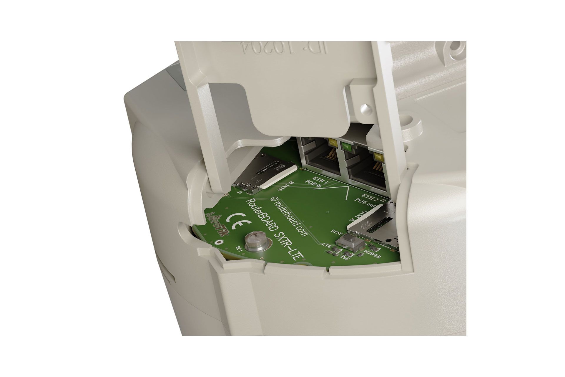

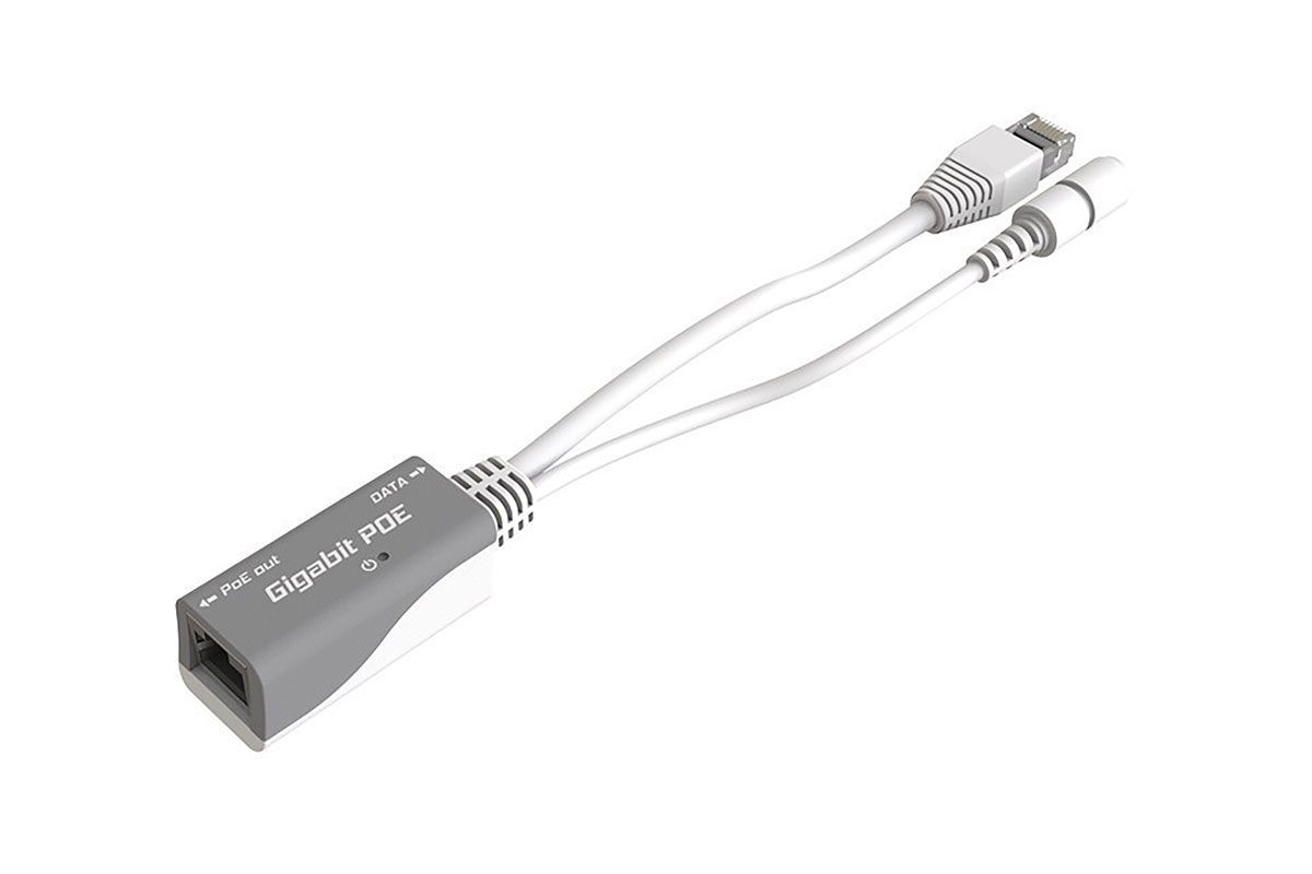

Пристрій оснащений двома портами Ethernet і функцією PoE: PoE-вхід на Ether1, PoE-вихід на Ether2. Це означає, що SXT може живити інші пристрої або живитися від інших пристроїв, що значно полегшує керування кабелем!
Пристрій постачається з джерелом живлення 24 В, але може підтримувати широкий діапазон 12-57 В і сумісний зі стандартом 802.3af/at.

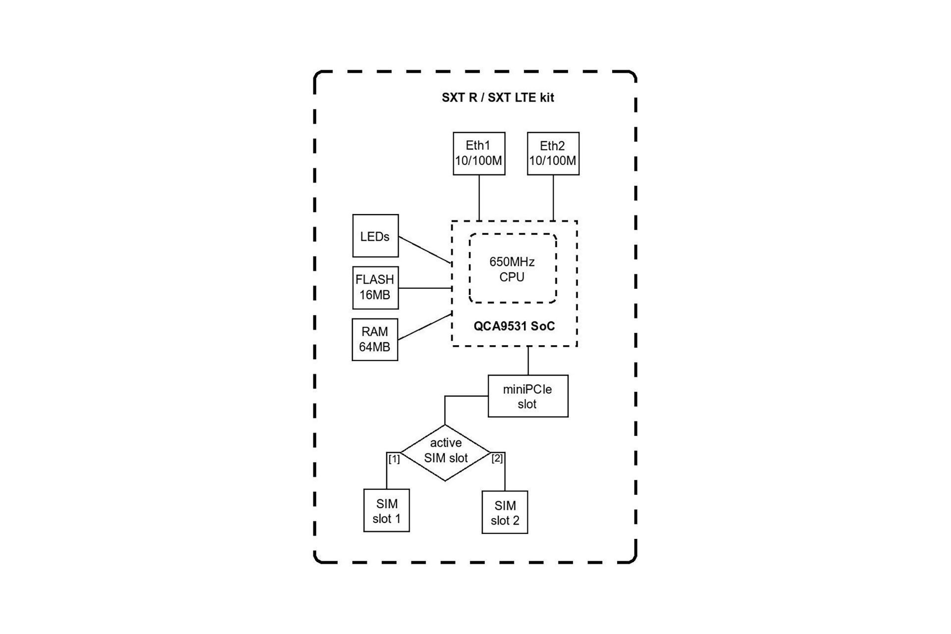

  • Процесор: QCA9531
  • Номінальна частота процесора: 650 MHz
  • Об'єм оперативної пам'яті: 64 MB
  • Розмір сховища даних: 16 MB
  • Тип сховища даних: FLASH
  • Мережевий інтерфейс: 2 х 10/100 Mbps Ethernet порти, 2 x MicroSIM слоти, 1 х MiniPCI-e слот

  • Підтримка РоЕ: PoE in 802.3af/at на порту Ether1, PoE out Passive PoE на порту Ether2, max out per port output (input < 30 V): 600 mA, max out per port output (input > 30 V): 400 mA
