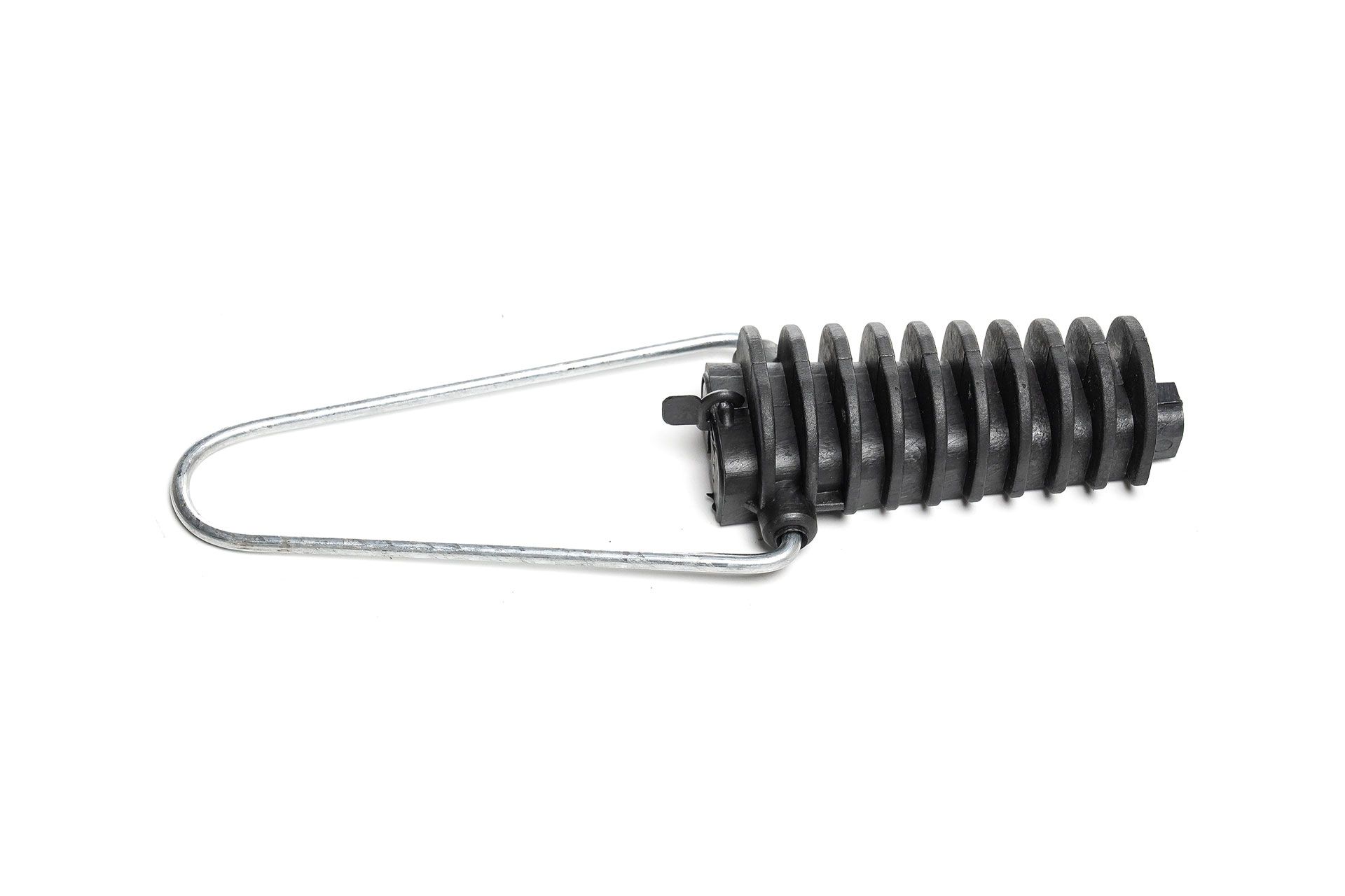

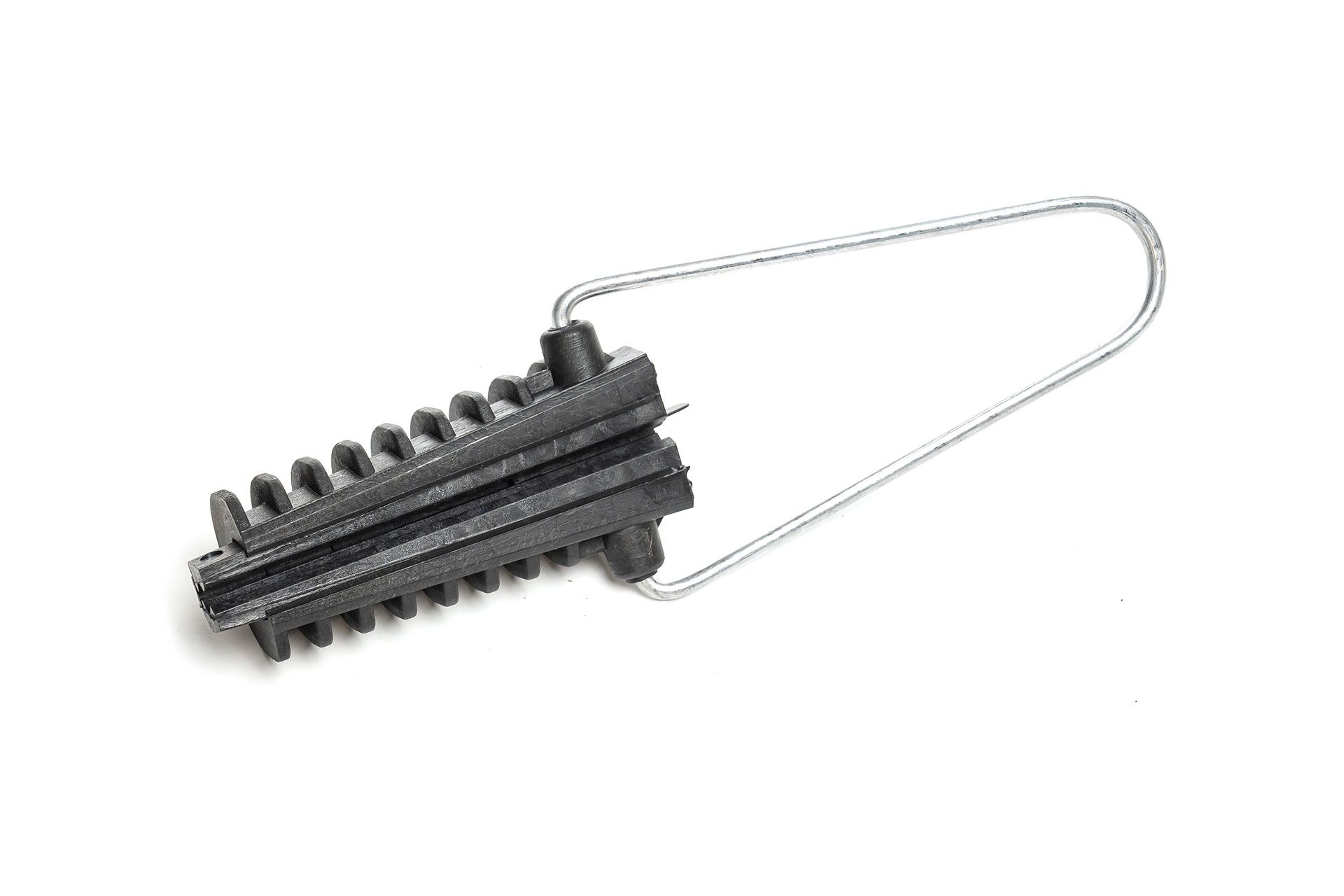

Опис натяжного затискача Н26
Натяжні затискачі анкерного типу Н26 призначені для закріплення і утримання в натягнутому стані самонесучих кабелів круглого перетину діаметром від 6,5 до 9 мм при побудові ліній зв'язку по стовпах освітлення і електропередач.
Збільшена довжина корпусу затискача і клинів забезпечує велику площу захвату оболонки кабелю і дозволяє кріпити кабель на прольотах до 120 метрів.
Корпус і клини анкерного затискача Н26 виготовлені з високоміцного пластика, стабілізованого до дії ультрафіолетових променів.

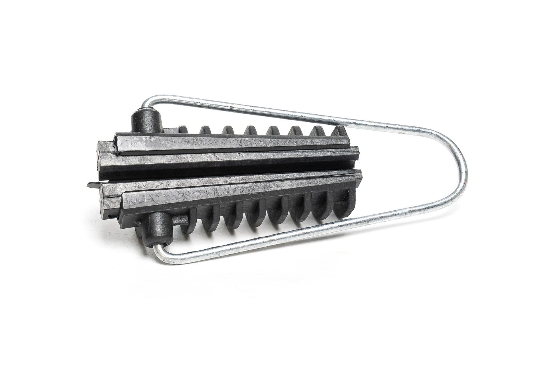

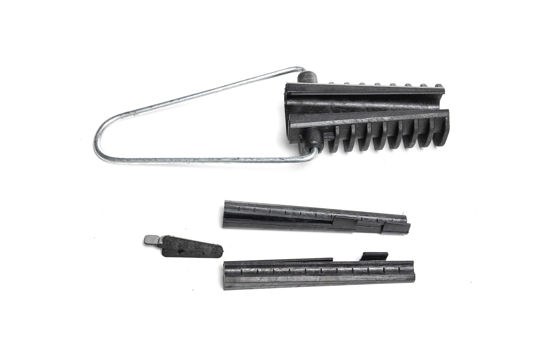

Для зручності використання в затискачі передбачений фіксатор, що оберігає від випадання клинів і система направляючих, яка забезпечує синхронне переміщення клинів і їх розсування.
Кріпильну петлю із сталевого оцинкованого дроту Ø5 мм при необхідності можна зняти, що забезпечує додаткову зручність в монтажі.
  • Матеріал корпусу і клинів: високоміцний пластик
  • Матеріал кріпильної петлі: сталевий оцинкований дріт Ø5 мм
  • Фіксатор: є
  • Колір: чорний
