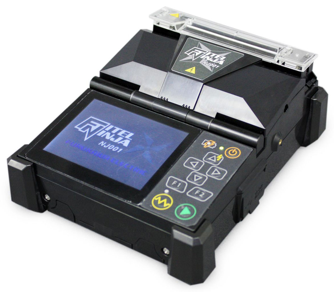

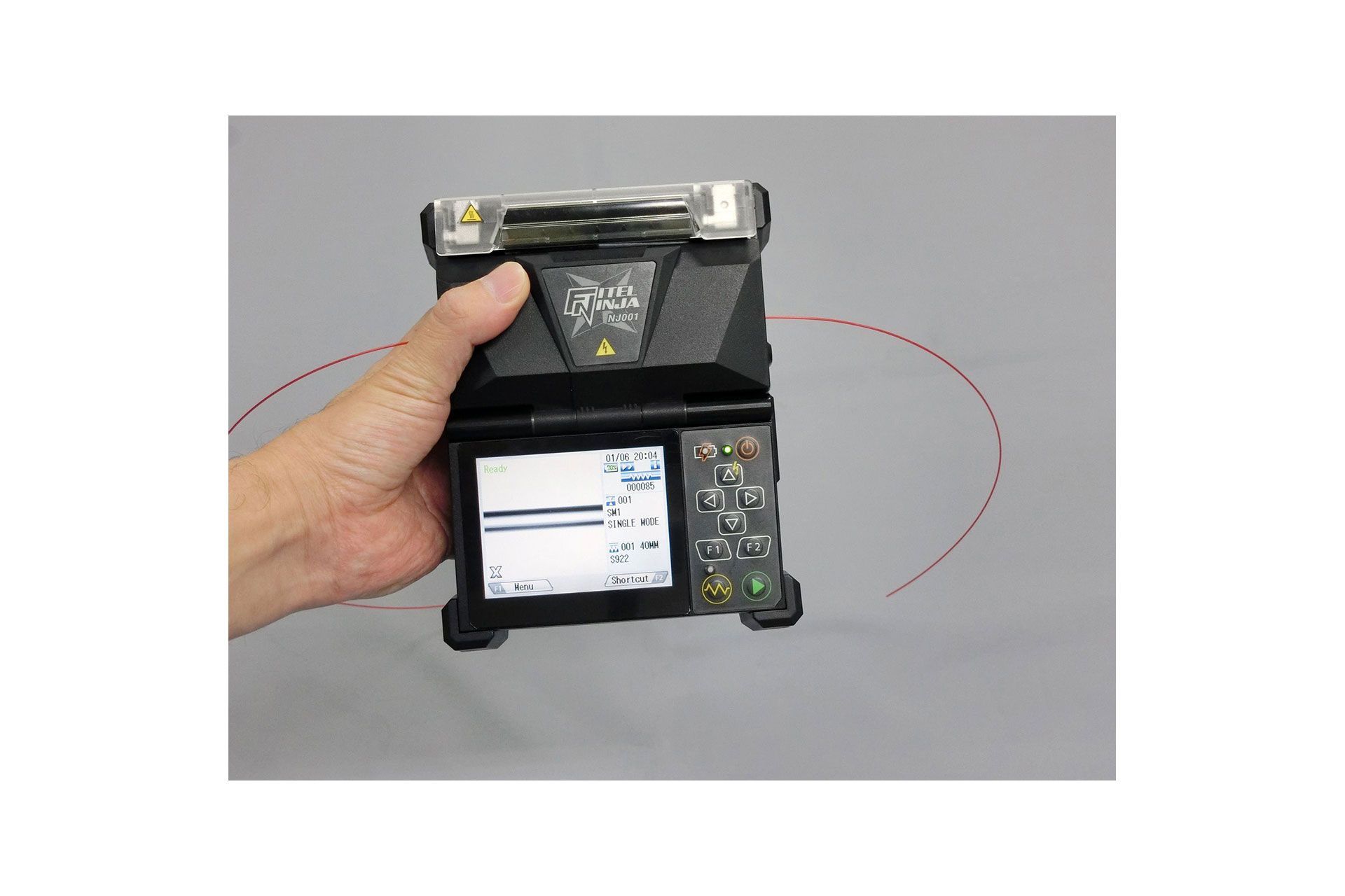

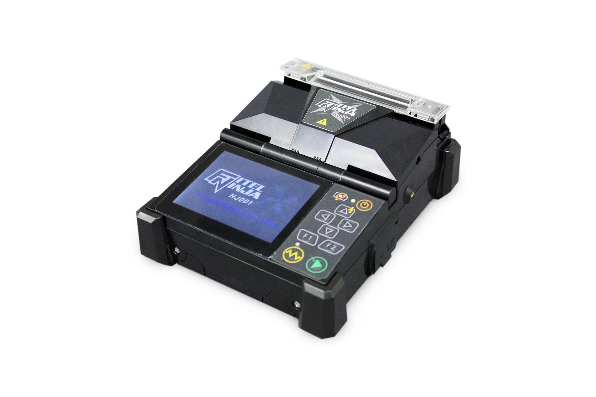

Портативний зварювальний апарат NINJA NJ001 ідеально підходить для роботи з мережами LAN і FTTx. Так само як і попередник S123C, FITEL NINJA компактний, легкий, зручний і надійний в експлуатації.
Основні переваги:
  • Компактність і легкість. Об'єм зменшився на 40% в порівнянні з попередником (модель S123C)
  • Простий у використанні

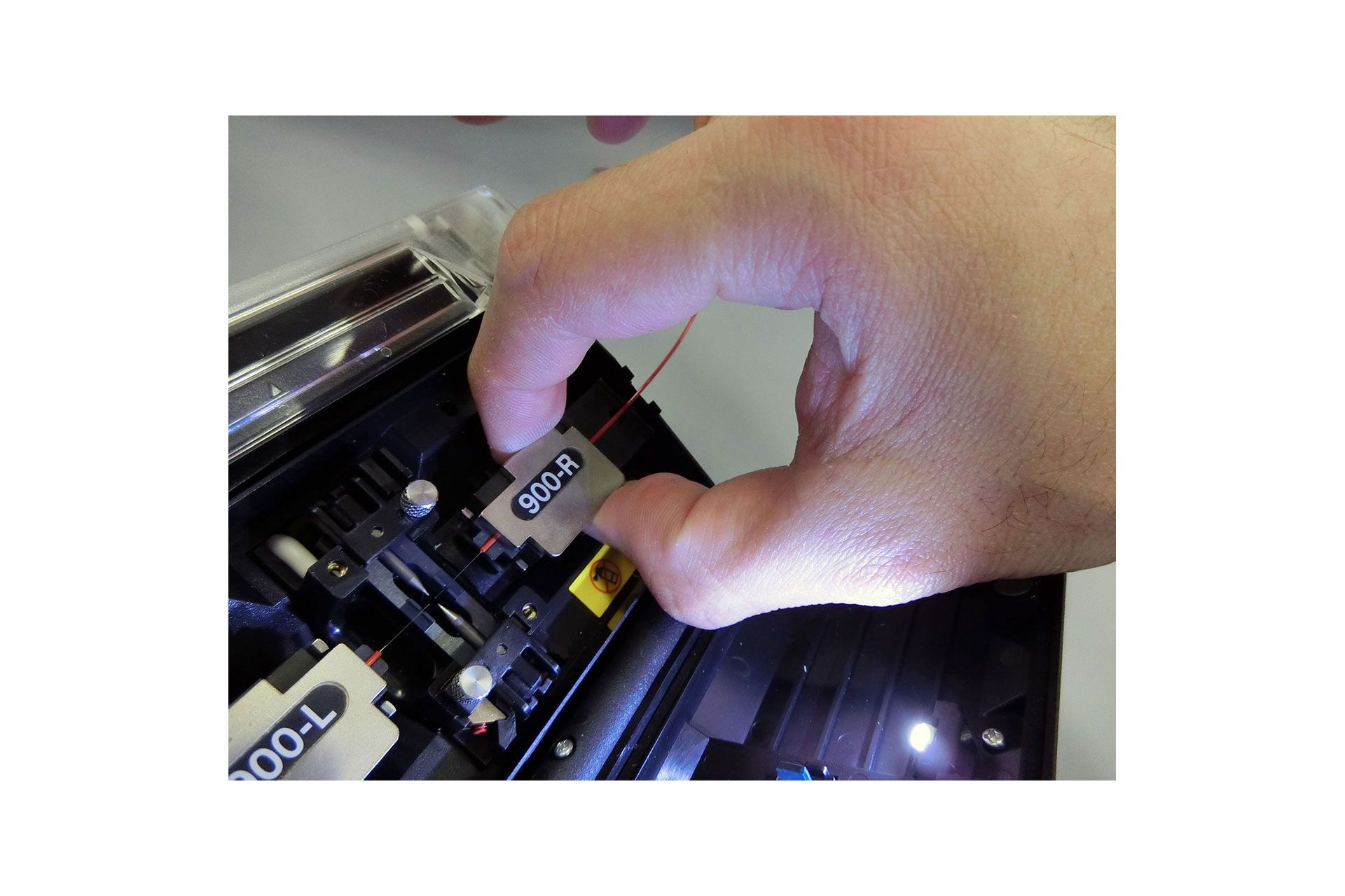

  • Більш досконалий механізм притиску

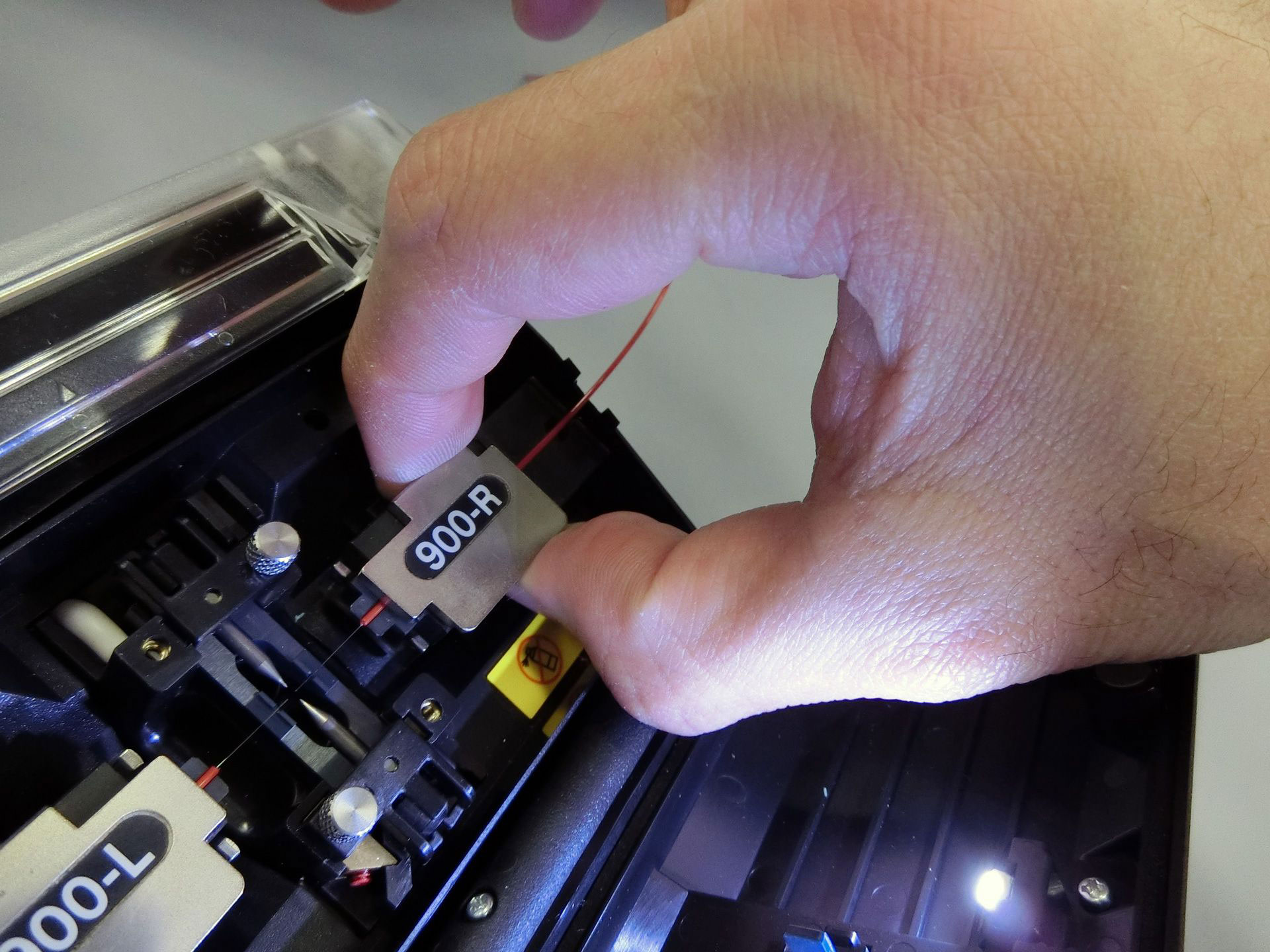

  • У 4 рази збільшено місце навколо притискачів для простоти роботи і зручності укладання волокна

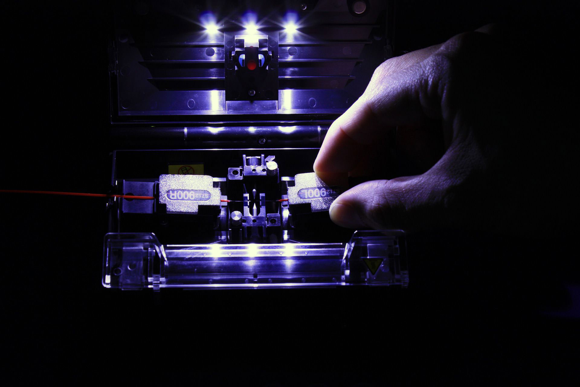

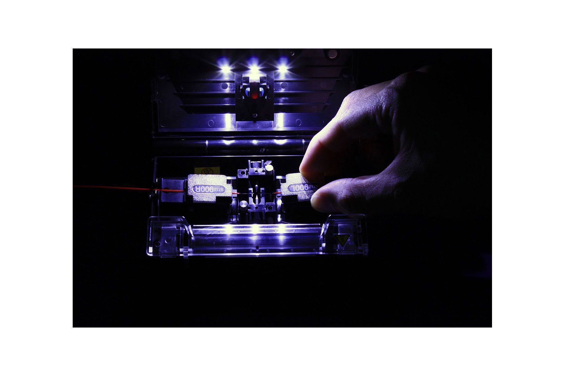

  • 3 LED світлодіоди яскраво висвітлюють V-подібні канавки при недостатньому освітленні
  • Протиударний захист: 4 гумових бампера для захисту зварювального апарату від падінь
  • Захист від води і пилу відповідає тестам IP52
Ударостійкий корпус, компактний дизайн і простота у використанні роблять NINJA NJ001 лідером серед недорогих зварювальних апаратів.

  • Тримачі волокна: Універсальні тримачі або система видобутих утримувачів волокна

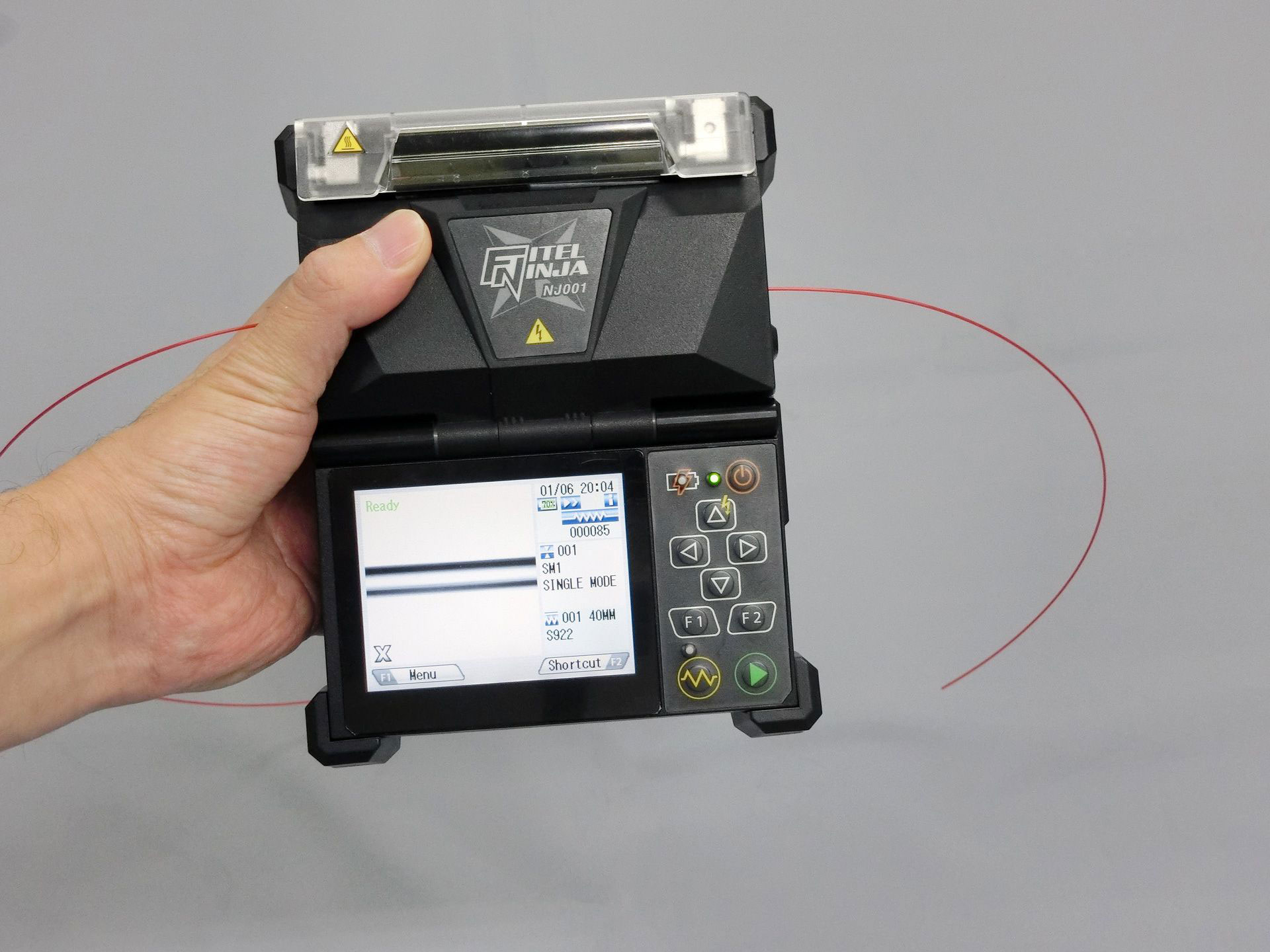

  • Екран: 3.5” кольоровий LCD монітор
