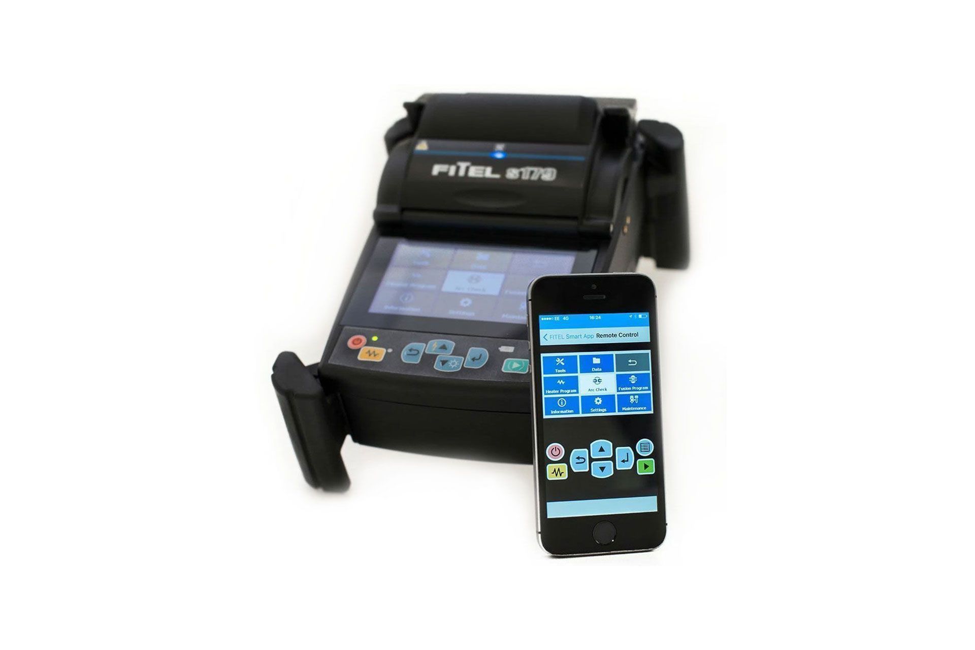

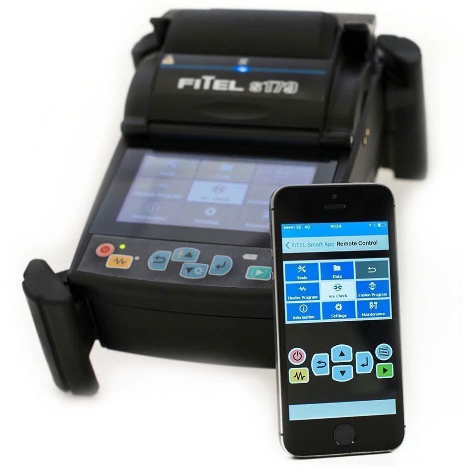

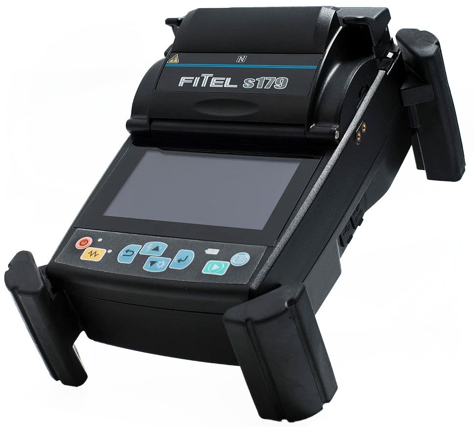

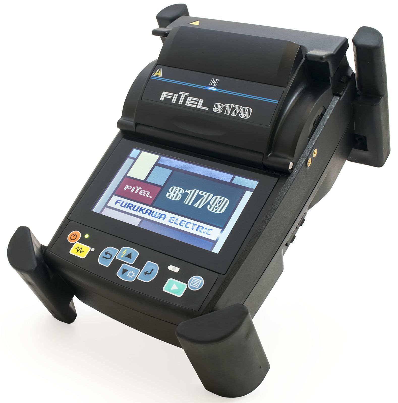

Поєднуючи в одному пристрої швидкість, точність, надійність і найновітніші методи передачі даних - новий зварювальний апарат однаково підходить як для робіт з прокладання ВОЛЗ, мереж PON і FTTx, так і для заводських цілей. Автоматичний зварювальний апарат з вирівнюванням по серцевині – модель FITEL S179 працює з усіма типами одиночних волокон, а також з оптичними коннекторами типу SC / LС.
Особливості Fitel S179
  • 200 циклів зварювання і термоусадки на одній зарядці

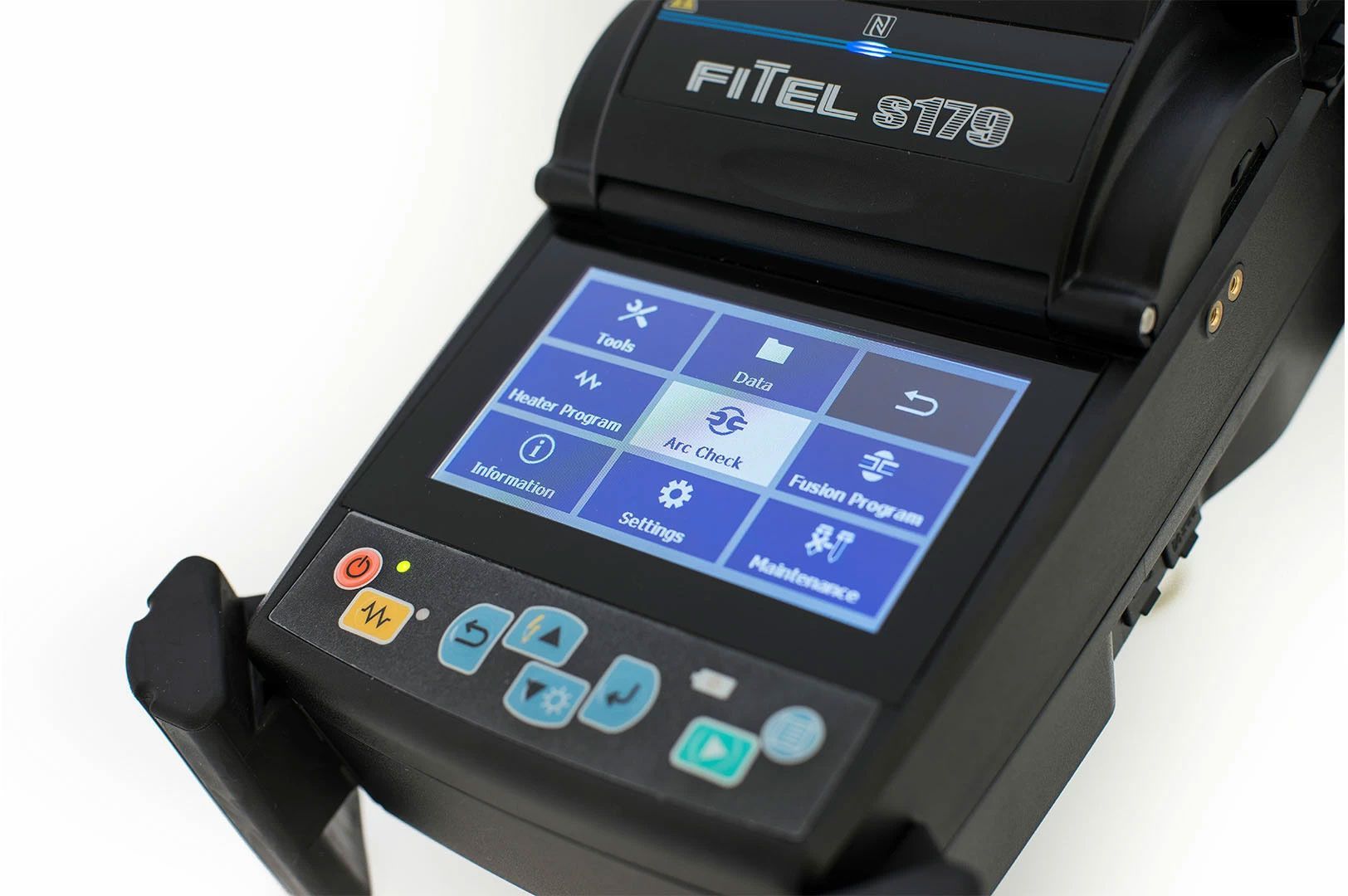

  • сенсорний 4.3-дюймовий дисплей

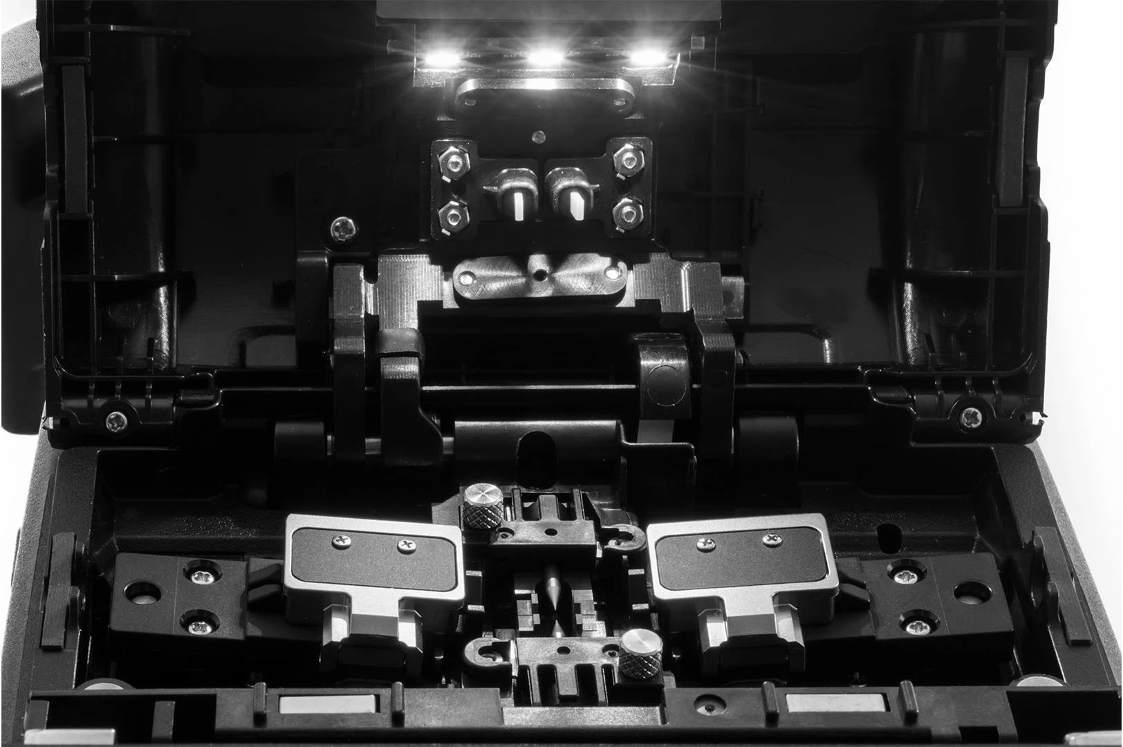

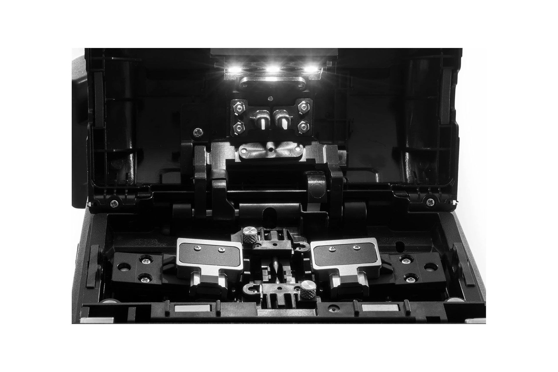

  • вмістовна робоча камера
  • 3+1 потужних світлодіодів підсвічування
  • V-подібний паз
  • посилений корпус (IK07)
  • захист (IP52)
