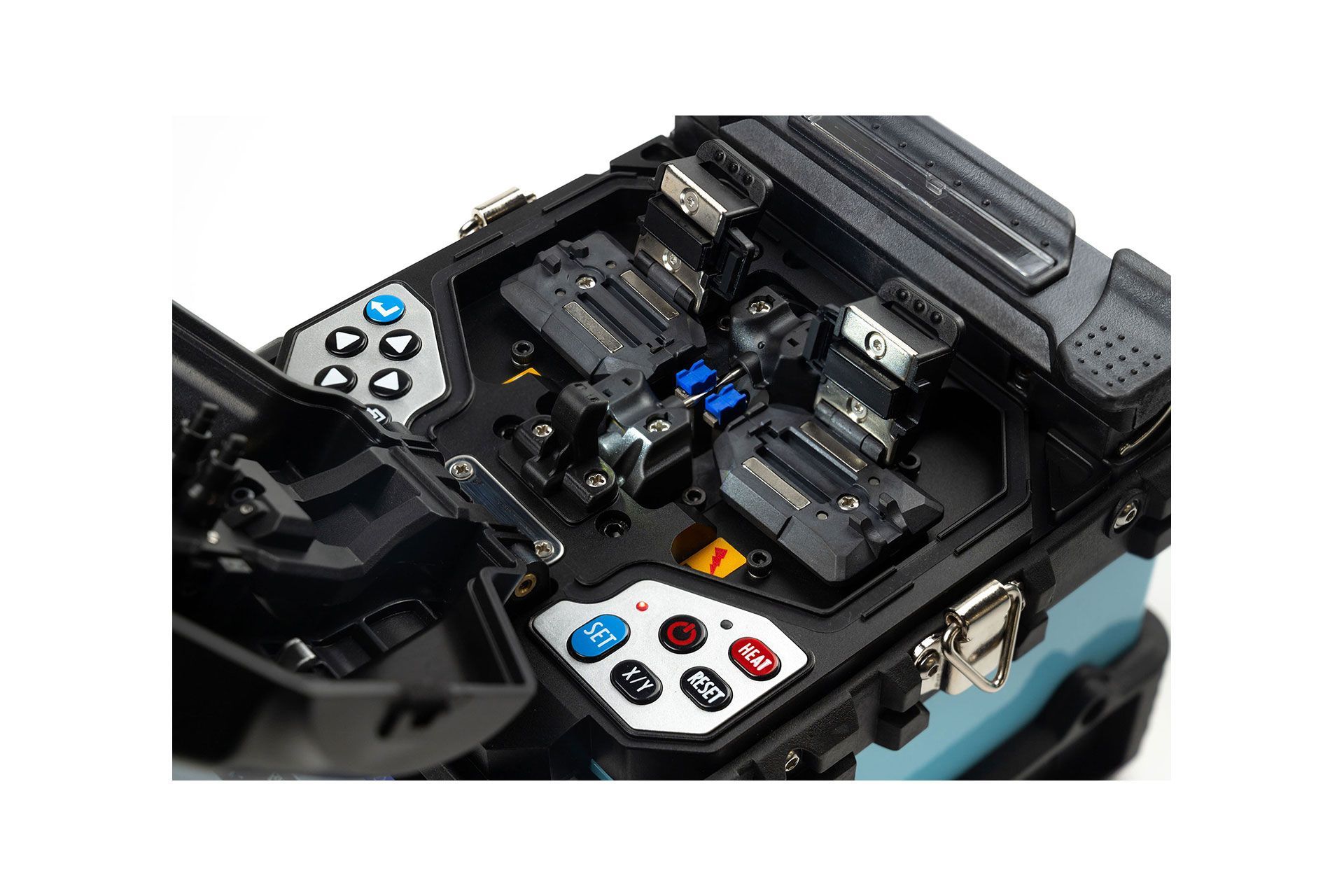

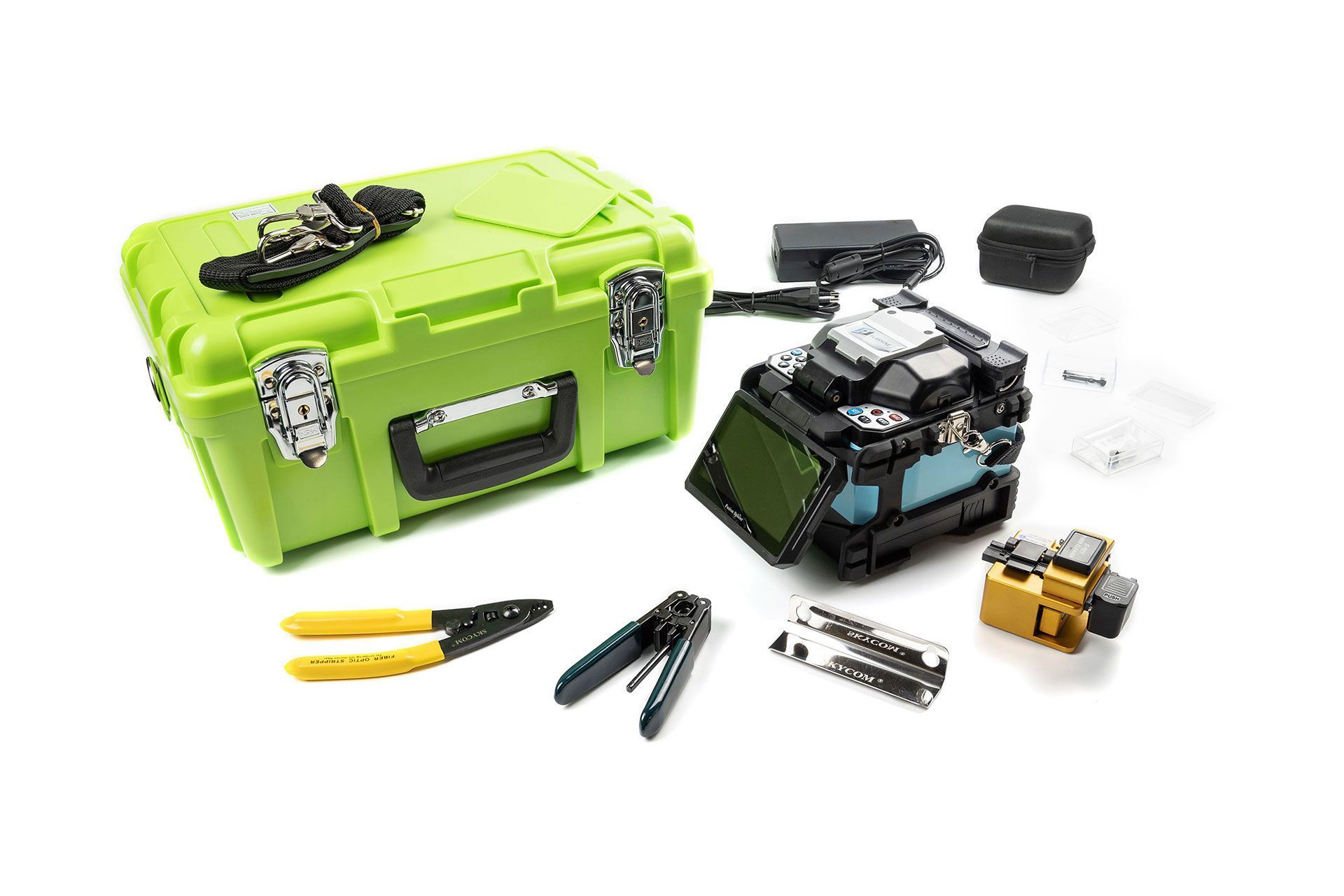

Опис зварювального апарату SKYCOM F-16
Портативний зварювальний апарат F-16 з автоматичним розпізнаванням оптичного волокна. Призначений для зварювання волокон (SM, MM, NZ-DS, EDF, Splice on Connectors) найбільш поширених типів оптичних кабелів, а також пігтейлів та SC/LC/FC конекторів,та волокон зі зменшеними втратами на вигинах, типу G.657.
Завдяки універсальним притискачам, крім зварки звичайного волокна, є можливість проводити з'єднання з термоусадкою плоских розподільчих кабелів RCI FTTH-ххх-SM і RCI FTTH-ххх-SM-M або патчкордового кабелю Ø 3 мм.
Вбудовані камери дають змогу оглядати місце зварювання з багаторазовим збільшенням до 400X.
Ємності акумулятора вистачає на 180 циклів зварювання (зварювання + термоусадка) на одному заряді. Гарантія 1 рік. Зколювач оптичного волокна в комплекті.

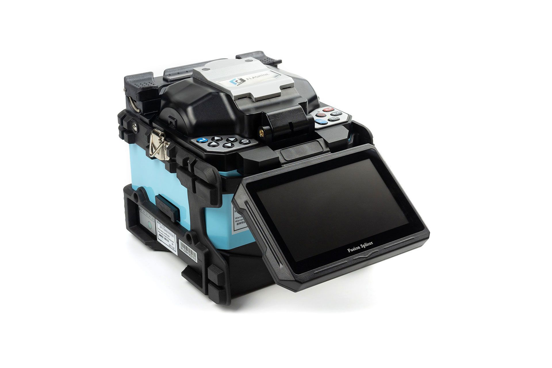

Відображення інформації
  • Тип екрану РК-дисплей з високою роздільною здатністю
  • Діагональ 4.3 '
  • Кольоровий
  • Перегляд місця зварювання: Так (2 CMOS камери)
  • Збільшення при перегляді 400 кратне збільшення X або Y або одночасно 200Х збільшення
