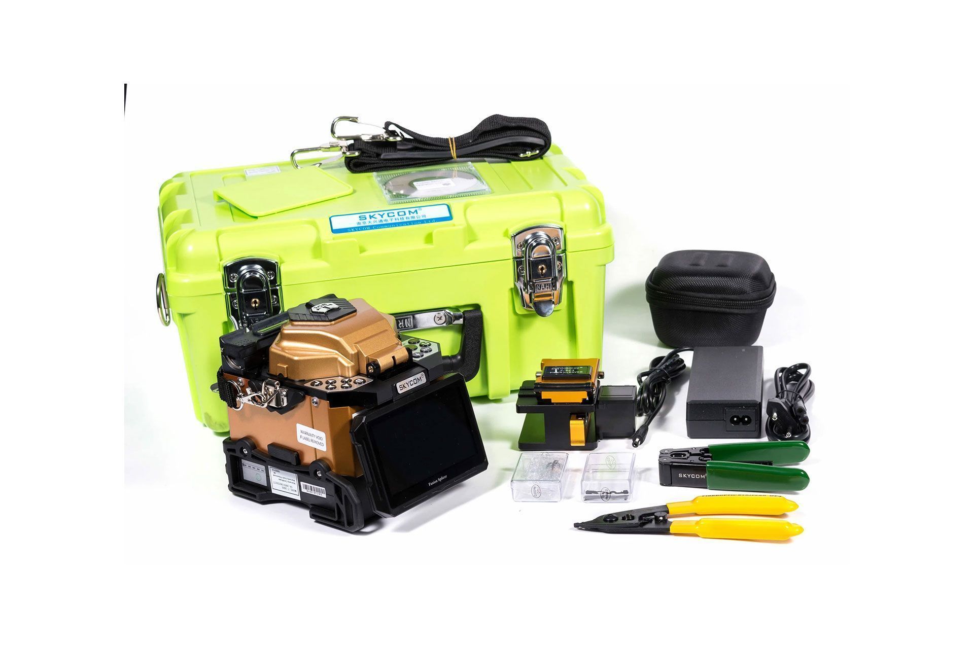

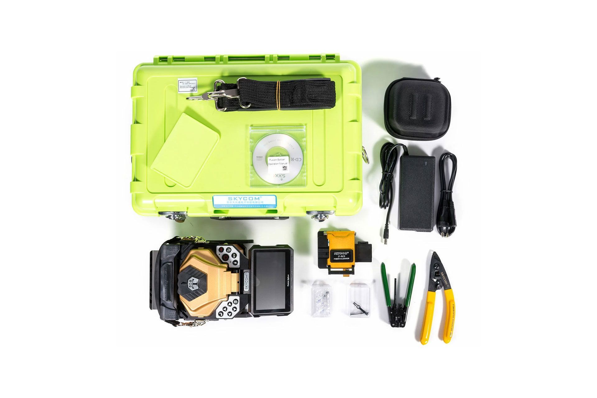

Комплектація |
Зварювальний апарат T-308X - 1 шт. Сколювач оптичного волокна - 1 шт. Стрипер - 1 шт. Стрипер FTTH - 1 шт. Запасні електроди - 1 к-т. Батарея - 1 шт. Мережевий адаптер (зарядний пристрій) - 1 шт. Охолоджуючий лоток КДЗЗ - 1 шт. Кейс з ременем для перенесення і зберігання - 1 шт. Короткий посібник користувача - 1 шт. CD диск з інструкцією - 1 шт. |
