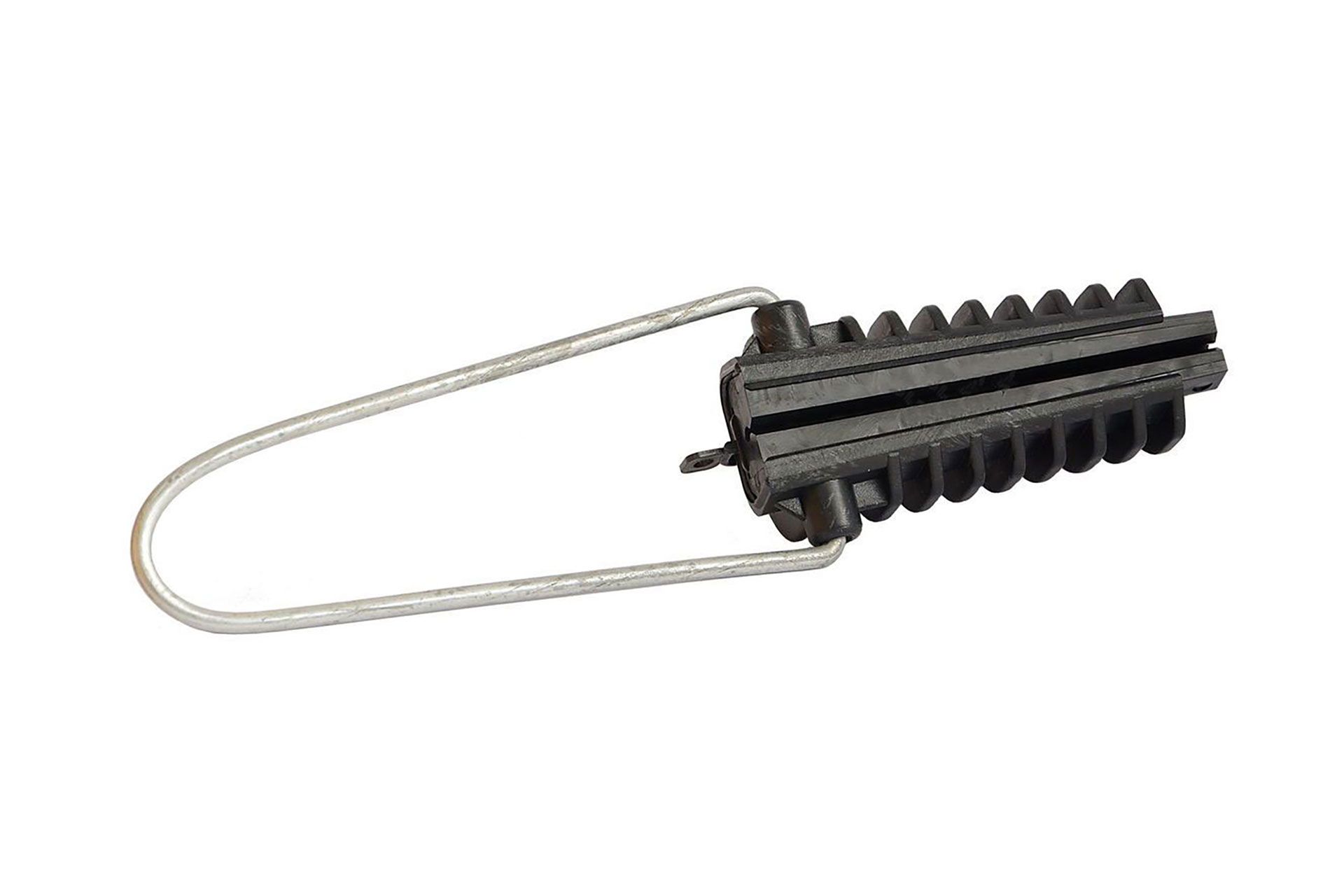

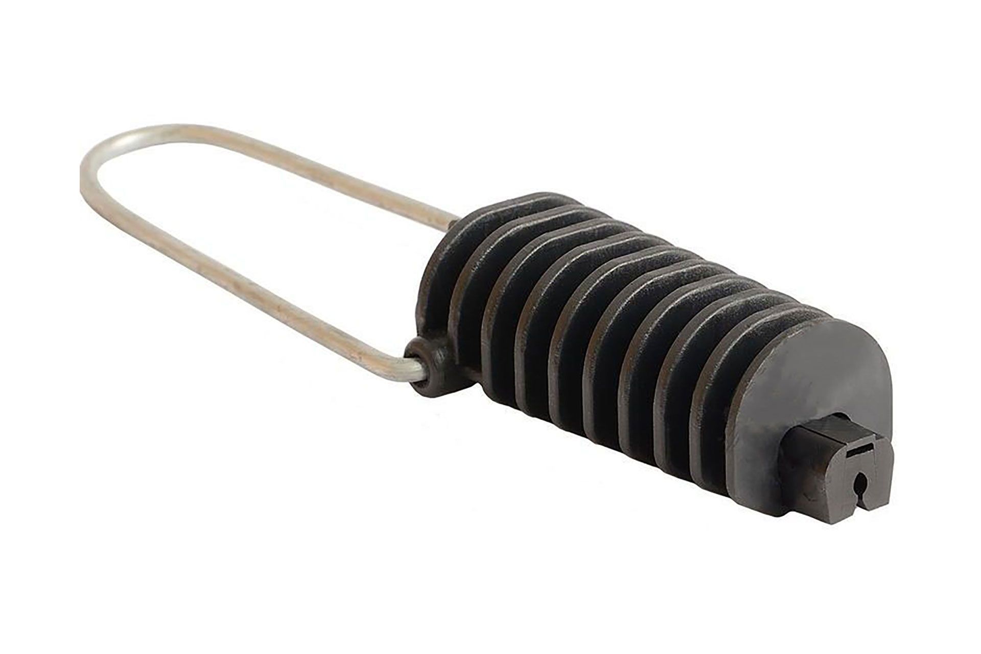

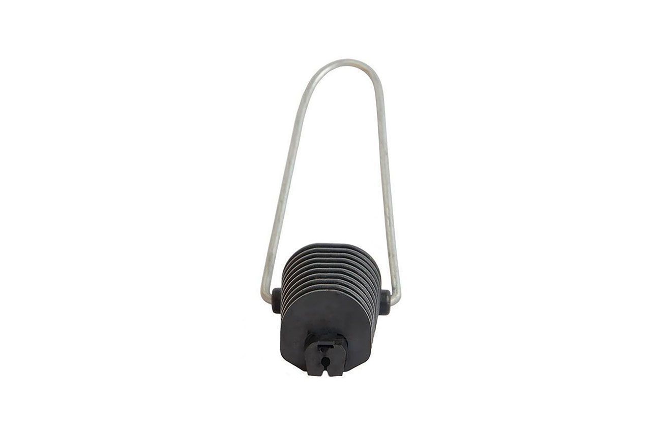

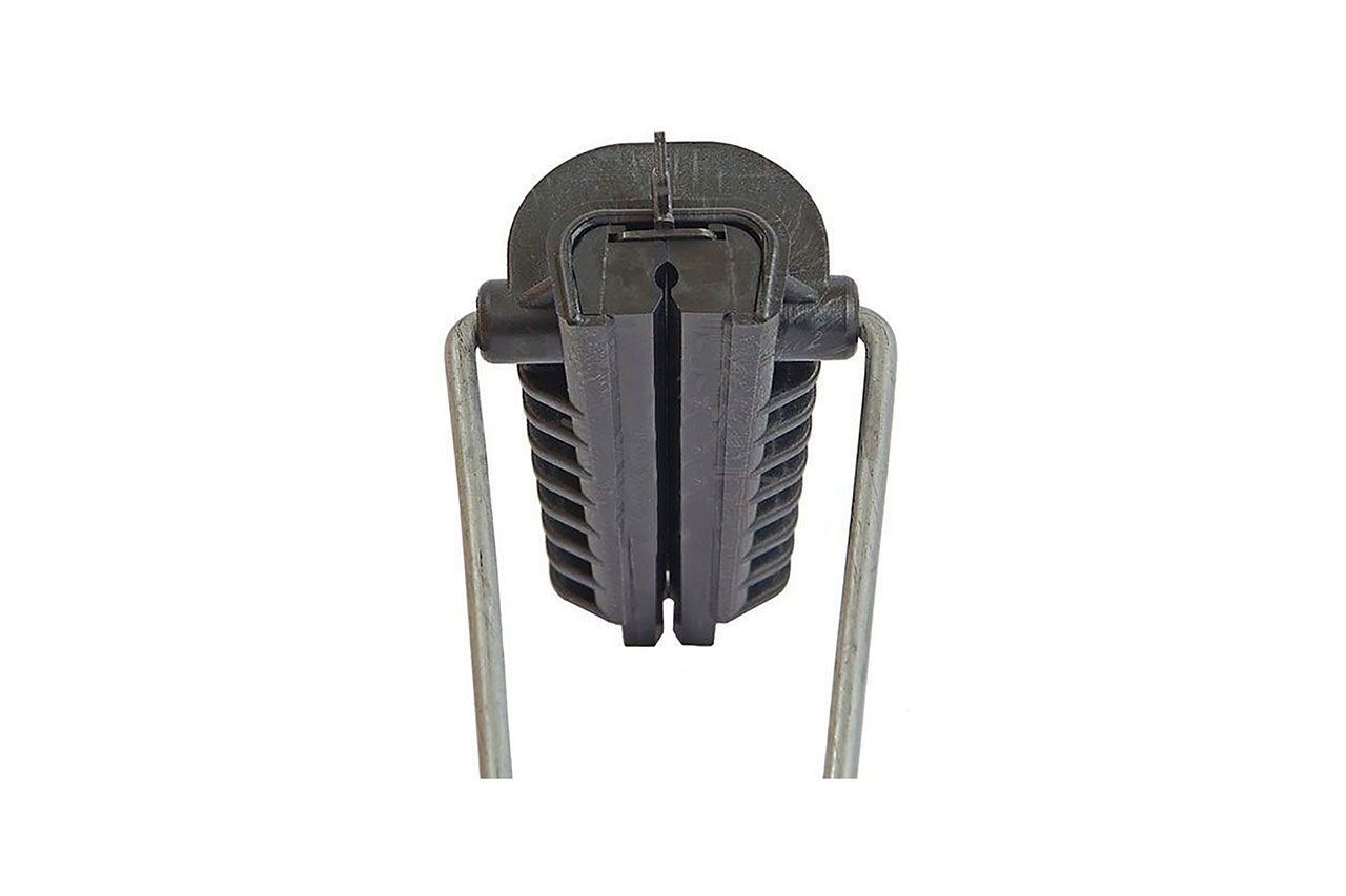

Опис затискача Клин Н28
Натяжні затискачі анкерного типу Н28 призначені для закріплення і утримання в натягнутому стані самоутримних оптичних кабелів при побудові ліній зв'язку по стовпах освітлення і електропередач. Його можна застосовувати як з кабелем круглого перетину діаметром від 4 до 6,5 мм, так і з кабелем типу «вісімка» в тому числі з діелектричним несучим елементом. Збільшена довжина корпусу затиску і клинів забезпечує велику площу зіткнення з оболонкою кабелю і дозволяє кріпити кабель на прольотах до 120 метрів.
Корпус і клини анкерного затиску Н28 виготовлені з високоміцного пластика, стабілізованого до дії ультрафіолетових променів. Для зручності використання в затиску передбачений фіксатор, що оберігає від випадання клинів і система направляючих, яка забезпечує синхронний рух клинів і їх розсування. Кріпильну петлю із сталевого оцинкованого дроту Ø5 мм при необхідності можна зняти, що забезпечує додаткову зручність в монтажі.
  • Товщина затискуваного кабелю, мм: 1,6 - 5,5
  • Довжина корпусу, мм: 107
  • Довжина петлі, мм: 140
  • Діаметр дроту петлі, мм: 5
  • Максимальне допустиме зусилля, кН: 2
  • Температурний діапазон експлуатації, ºС: -40 .... +60
  • Габаритні розміри (з петлею), мм: 250 × 71 × 38
  • Маса, кг: 0,16
