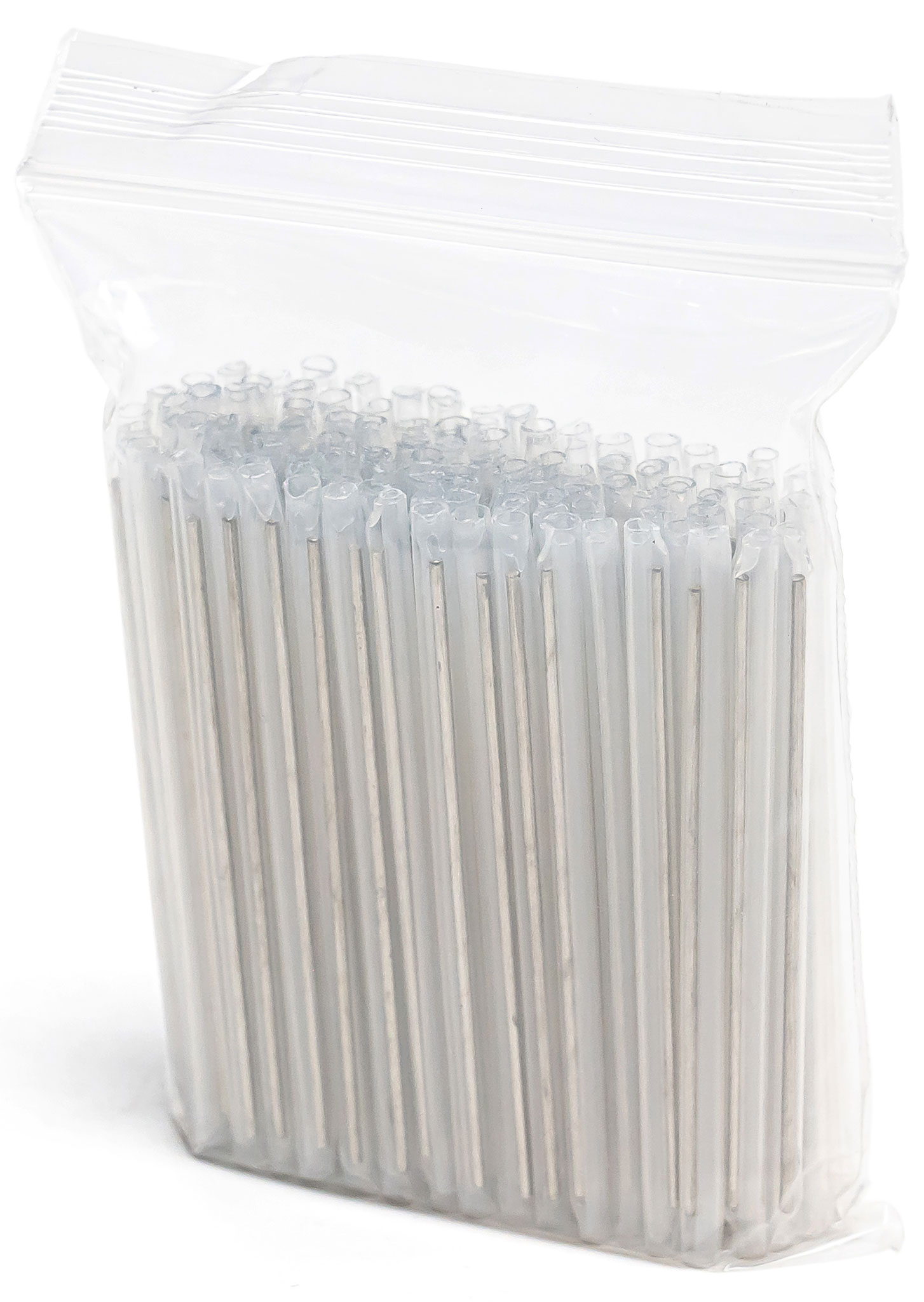

Гільза термоусаджувальна RCI Heat-shrinkable tube 3.0*60mm/100ps.
код товару: 588030
Опис гільз RCI Heat-shrinkable tube

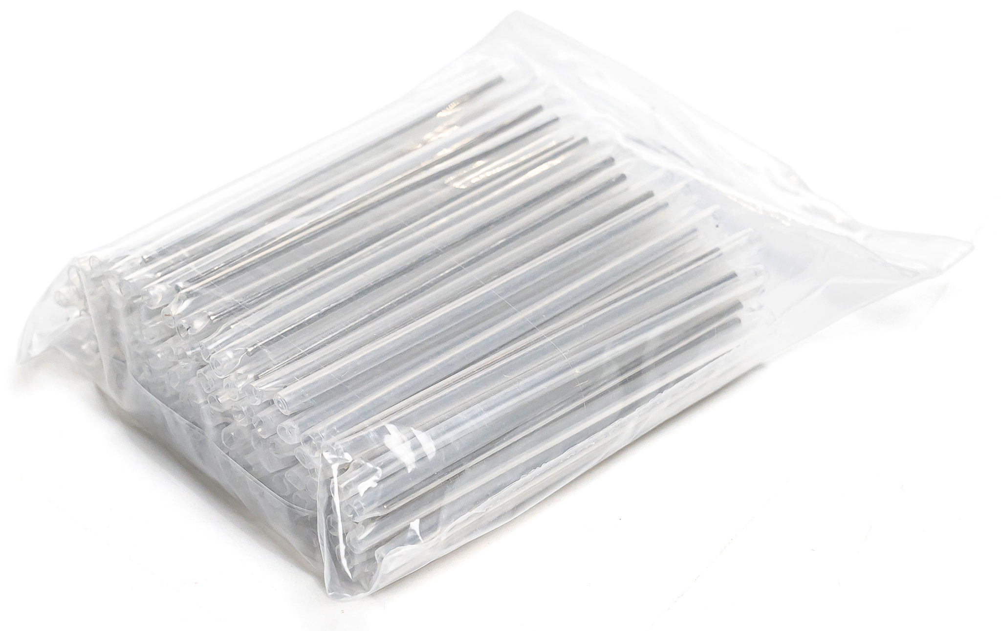

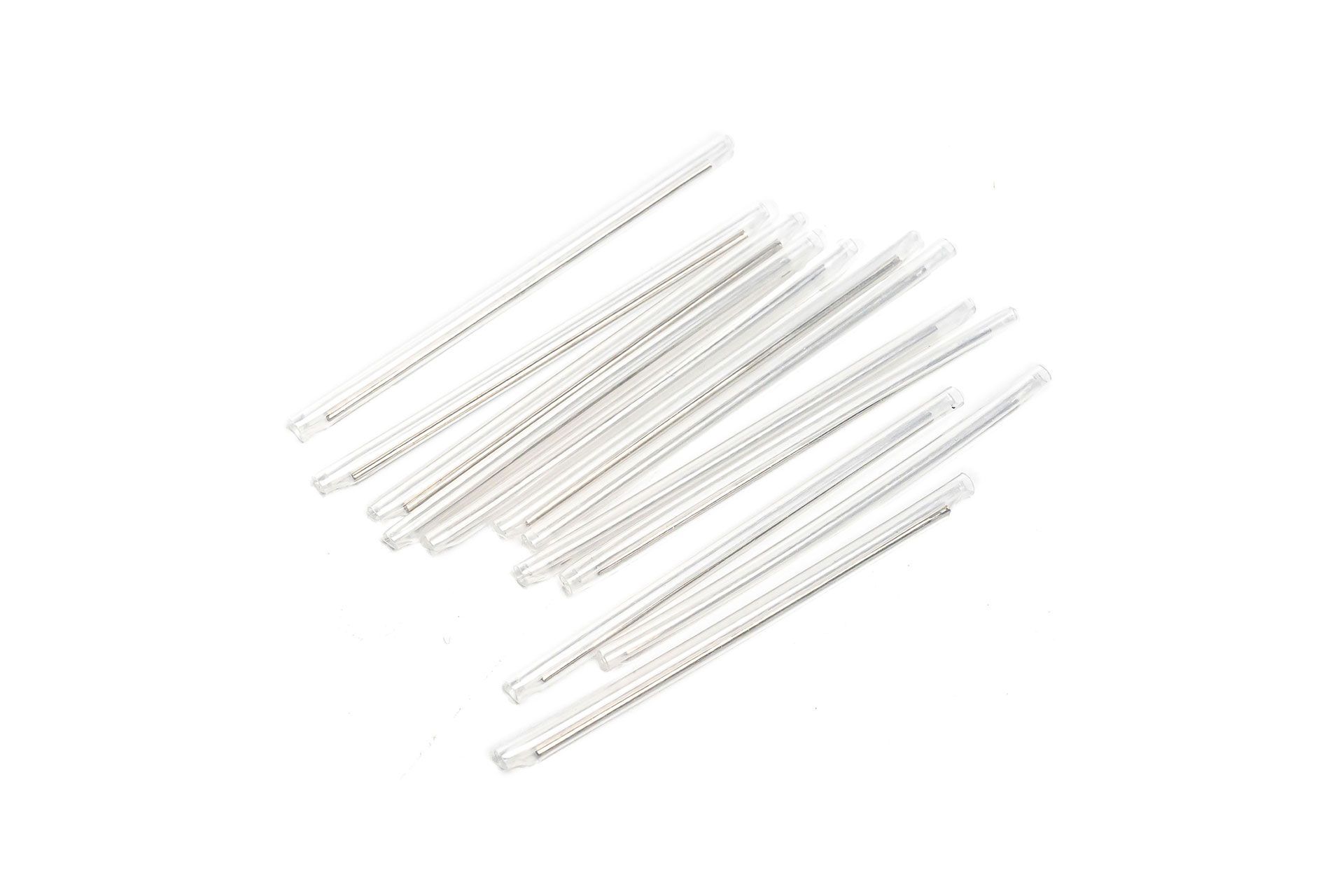

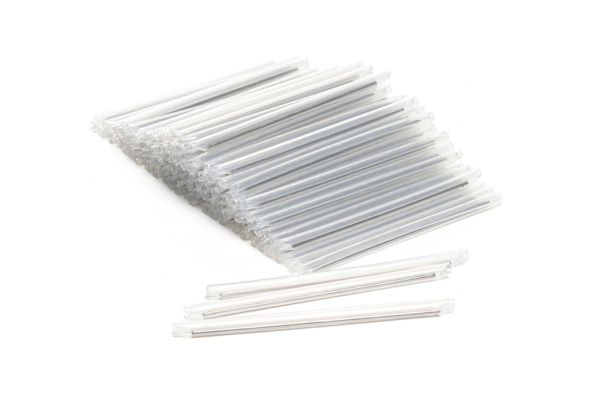

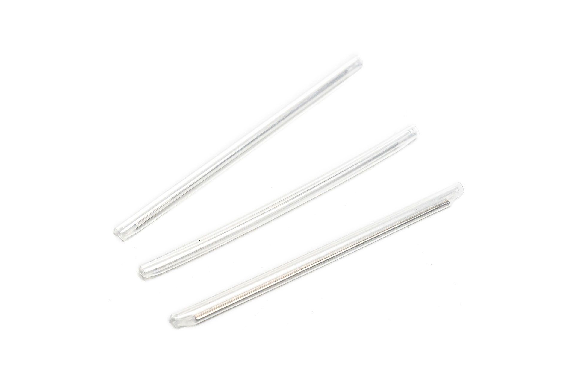

Гільзи RCI 40/60 мм призначені для захисту зварного з'єднання оптичних волокон. Застосування термоусадочної оболонки з металевою дротяною вставкою забезпечує надійну фіксацію на волокні.
Трубка складається з клею-розплаву (внутрішня трубка), поміщеного в зовнішню термоусаджувальну трубку. Металевий стрижень з нержавіючої сталі з округленими торфами, поміщений між трубками, перешкоджає вигину місця зварювання.
КДЗС застосовуються для всіх зварних з'єднань одиночних оптичних волокон з діаметром покриття 250 ... 900 мкм.
  • Довжина: 40/60 мм
  • Товщина: 3 мм
  • Матеріал зовнішньої трубки: поліолефін
  • Матеріал внутрішньої трубки: сополімер поліолефіну
  • Матеріал армуючих стрижнів: нержавіюча сталь
  • Час усадки: 40 сек
  • Номінальний діаметр до усадки: 3,0 мм
  • Номінальний діаметр після усадки: 2,0 мм
  • Температура усадки мінімальна: 90 °С
  • Температура плавлення клею розплаву: 80 °С
  • Діапазон робочих температур: -55 ~ +160 °С
