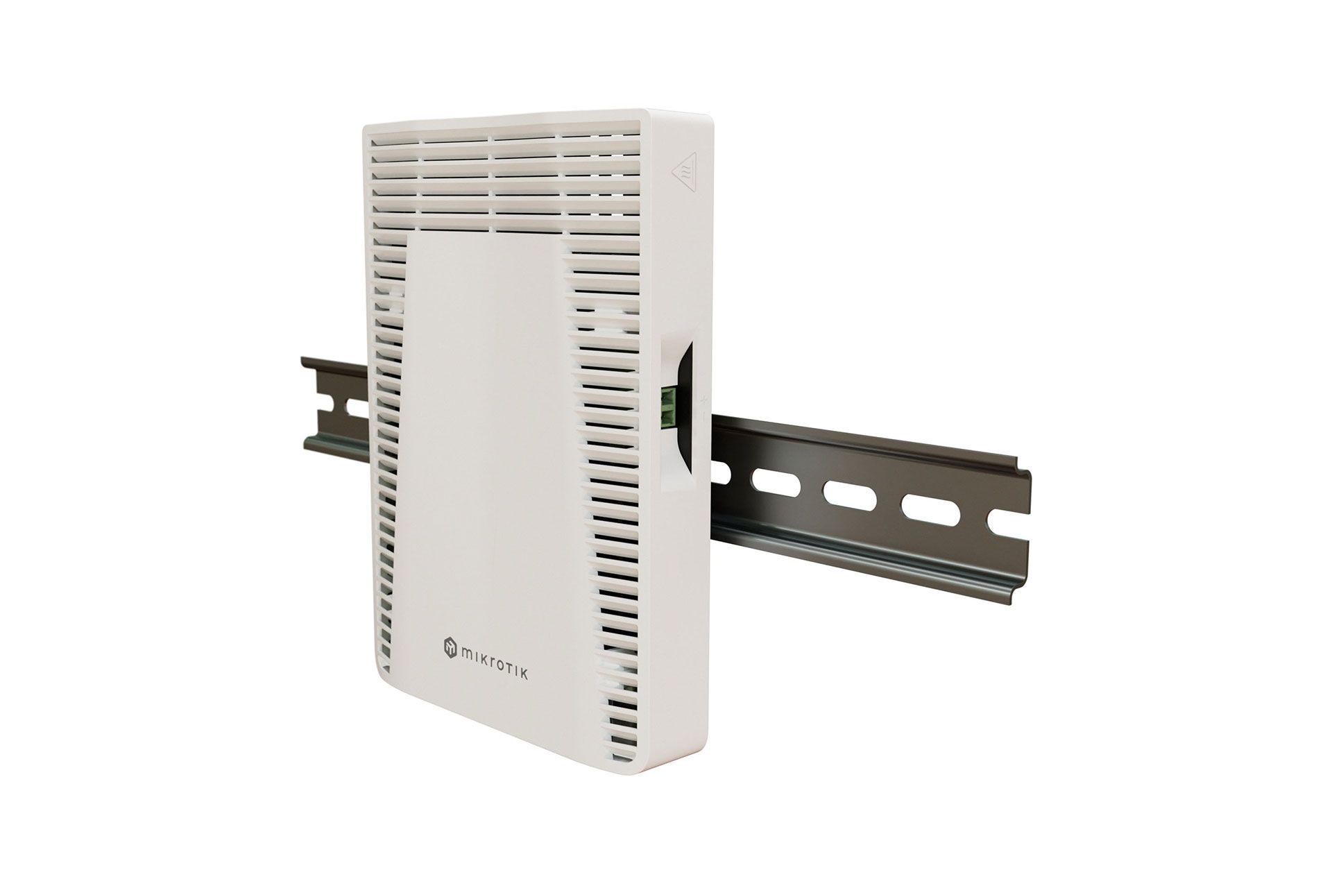

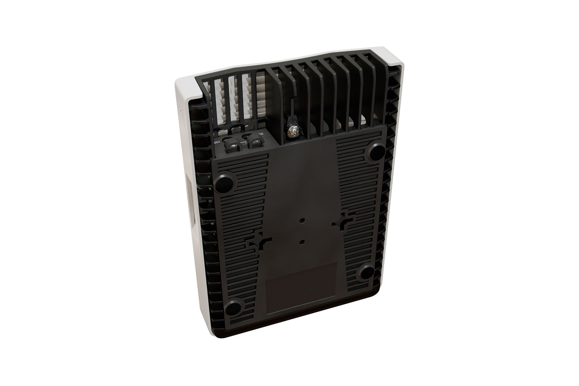

Цей комутатор містить зручне кріплення на DIN-рейку збоку і стандартні точки кріплення гвинтами ззаду, що дає змогу здійснювати безшовну інтеграцію буквально в будь-якому місці. Крім того, бічне кріплення на DIN-рейку можна перемістити на задню частину комутатора.

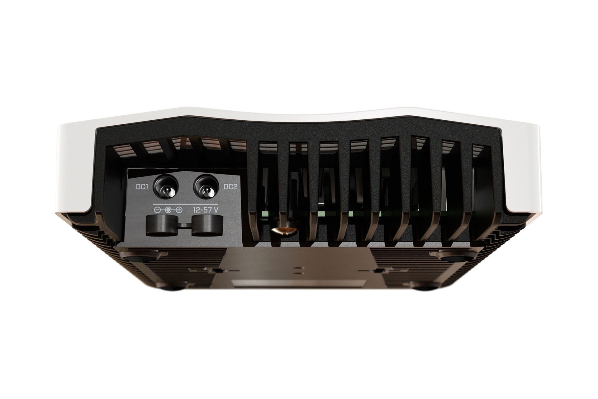

Резервування живлення є ключовою особливістю CRS304. Він пропонує чотири різні варіанти вхідного живлення: два роз'єми постійного струму, 2-контактний термінал і PoE-in. Комутатор автоматично вибирає джерело живлення з найвищою напругою, забезпечуючи безперебійну роботу.
