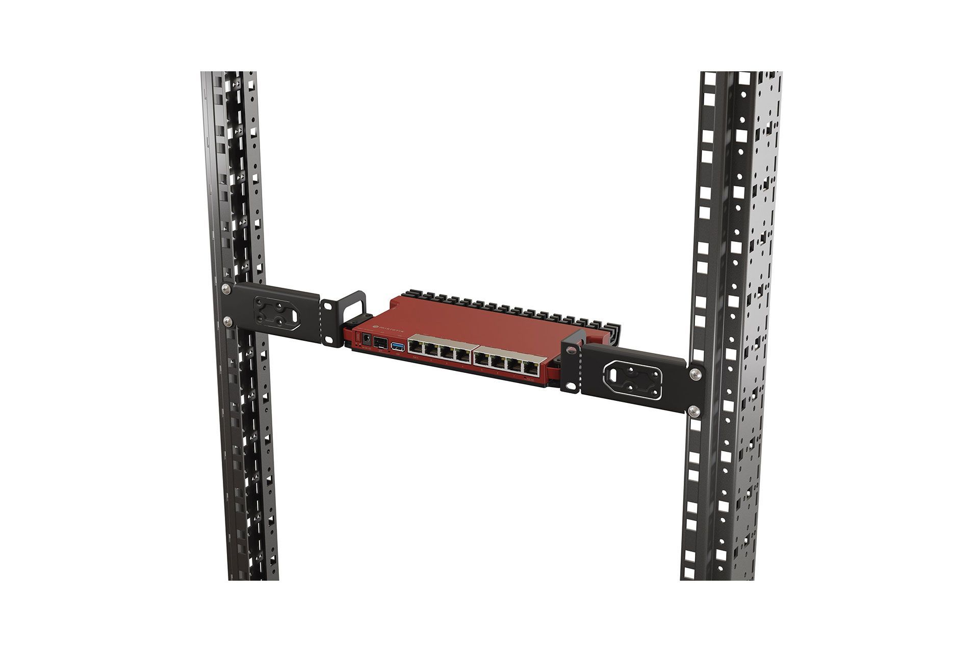

Новий корпус сам по собі є вражаючим нововведенням. Це той самий форм-фактор, який ви могли бачити в пристроях RB5009, що користуються великим попитом. Він має низку надзвичайно корисних властивостей. По-перше, корпус виступає в ролі масивного радіатора, захищаючи ваші установки від перегріву. Але ось найцікавіше: він постачається з усім необхідним для встановлення до чотирьох таких маршрутизаторів в одному просторі для монтажу в стійку висотою 1U.
Лайфхак для найефективніших серверних: візьміть RB5009 з портами PoE-out. І змонтуйте його разом із сімома маршрутизаторами L009 всього у двох стійках висотою 1U. Ви станете живою легендою серед системних адміністраторів, показавши новий приклад ефективного управління простором і простого та надійного живлення. Ця версія RM L009 майже така сама, як і версія IN, за винятком бездротового зв'язку 2.4 ГГц. Він поставляється з усіма необхідними монтажними аксесуарами і дозволяє ще більше скоротити витрати.
