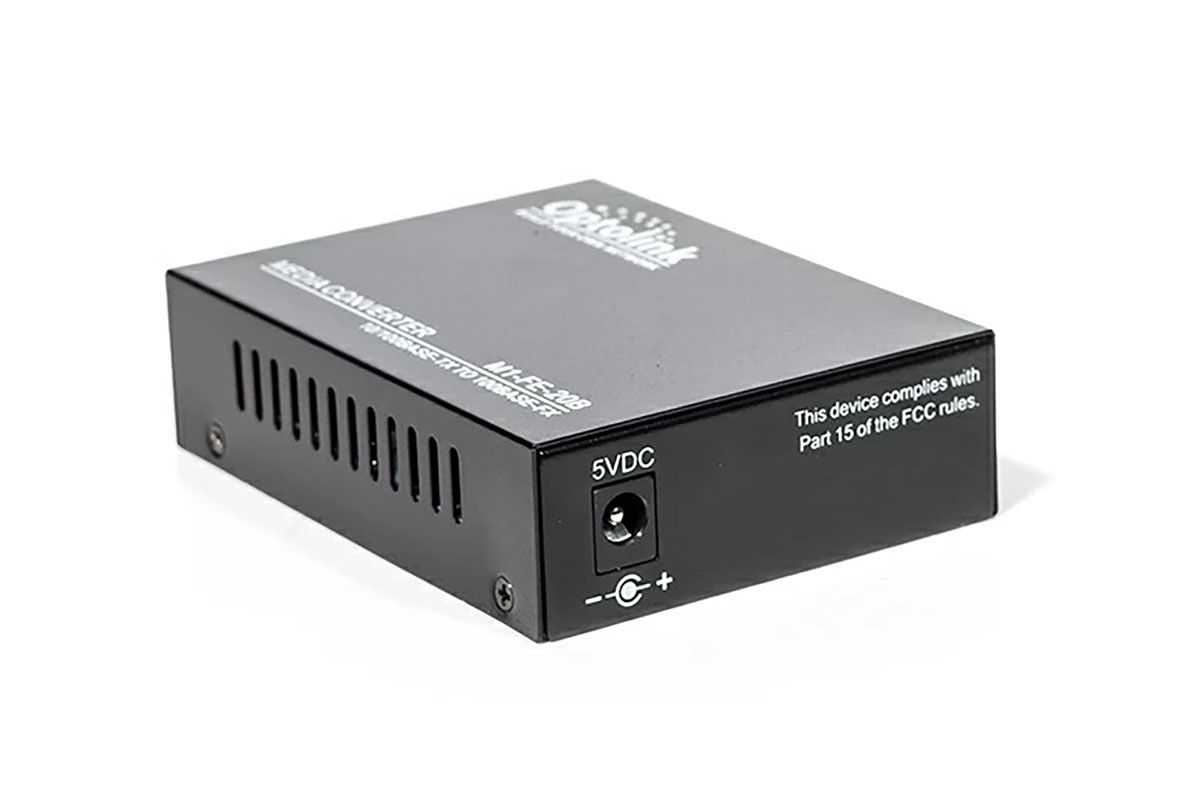

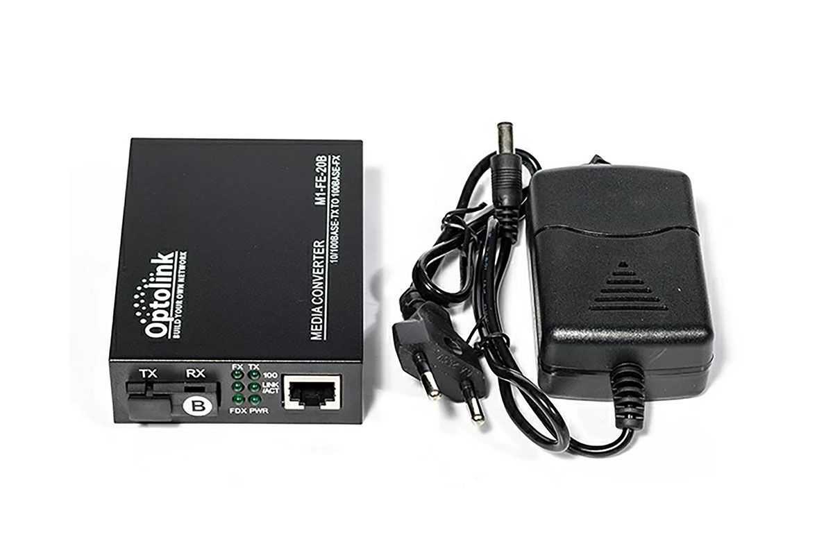

Опис медіаконвертер Optolink 1M-FE-20B
Optolink 1M-FE-20B - це медіаконвертер що служить для перетворення електричних сигналів 10Base-T і 100Base-TX Ethernet в світлові, стандарту 100Base-FX.
Пристрій підтримує технологію WDM, що дозволяє передавати і отримувати сигнали по одному оптичному волокну на відстань до 20 км.
Призначений для використання з одномодовим оптичним кабелем, під'єднаним через роз'єм типу SC.
Optolink 1M-FE-20B - працює на довжинах хвиль 1550 нм (передавання) та 1310 нм (отримання).
Сумісний з Optolink 1M-FE-20A, та модулями SFP 1G 1310 нм до 20км.
Порти:
  • Кількість портів: 2
  • Ethernet 10/100Base-TX (RJ45) - 1 шт.
  • 100Base-FX (SC conector) - 1 шт.
  • Швидкість передачі даних
  • Вита пара 10/100 Full./Half Duplex
  • Ооптичне волокно 100Mbps
  • Тип волокна: Singlemode
  • Тип конектора: SC
  • Довжина хвилі: Tx 1550/1310 нм
  • Протяжність передачі: до 20 км
  • Порти: SC/RJ-45
  • Підтримка WDM
  • LED індикатори
  • PWR
  • Зовнішній адаптер живлення: DC 5V/1A
  • Розміри (W x D x H) 26 x 70 x 97 мм
