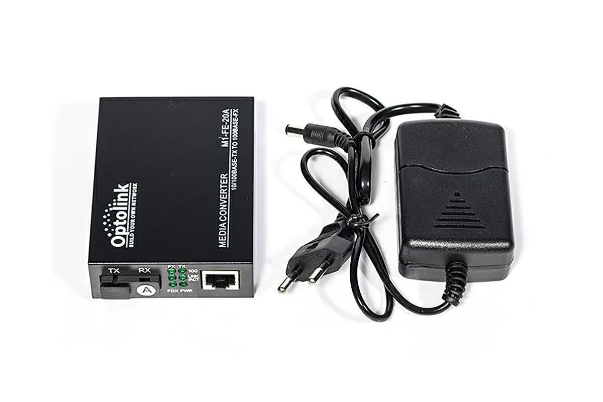

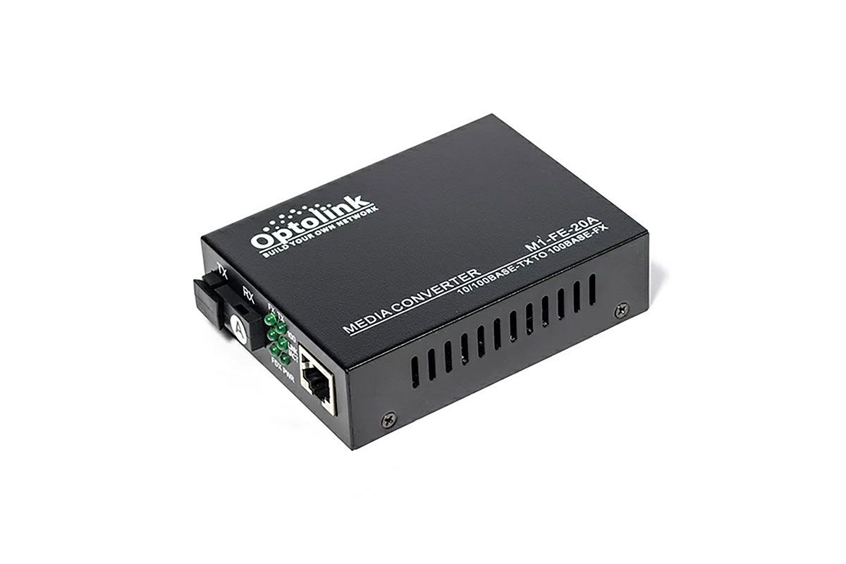

Optolink 1M-FE-20A - це медіаконвертер, що служить для перетворення електричних сигналів 10Base-T і 100Base-TX Ethernet в світлові, стандарту 100Base-FX.
Пристрій підтримує технологію WDM, що дозволяє передавати і отримувати сигнали по одному оптичному волокну на відтстань до 20 км.
Призначен для вікористання з одномодовим оптичним кабелем, під'єднуваним через роз'єм типу SC.
Optolink 1M-FE-20A - працює на довжинах хвиль 1310 нм (передавання) та 1550 нм (отримання).
Сумісний з Optolink 1M-FE-20B, та модулями SFP 1G 1550 нм до 20км.
Порти:
  • Кількість портів: 2
  • Ethernet 10/100Base-TX (RJ45) - 1 шт.
  • 100Base-FX (SC conector) - 1 шт
  • Швидкість передачі даних
  • Вита пара 10/100 Full./Half Duplex
  • Оптичне волокно: 100Mbps
  • Тип волокна: Singlemode
  • Тип конектору: SC
  • Довжина хвилі: Tx 1310/1550 нм
  • Протяжність передачі: до 20 км
  • Порти: SC/RJ-45
  • Підтримка WDM
  • LED індикатори
  • PWR

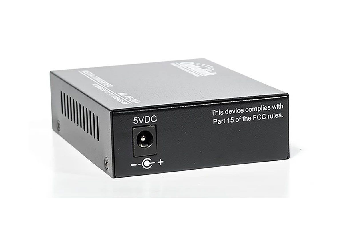

  • Зовнішній адаптер живлення: DC 5V/1A
  • Розміри (W x D x H): 26 x 70 x 97 мм
Умови експлуатації:
  • Температура: від 0 до +50 градусів С
  • Вологість: від 5 до 90% (без утворення конденсату)
  • Гарантія 1 рік
