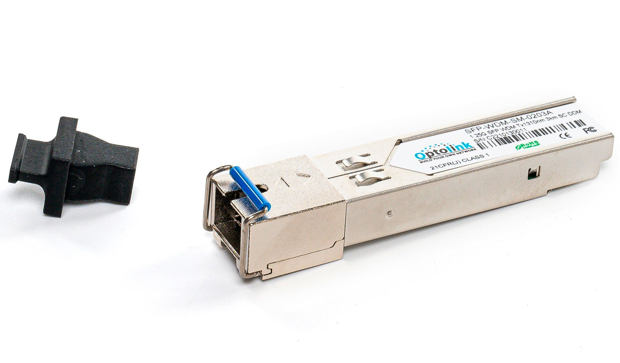

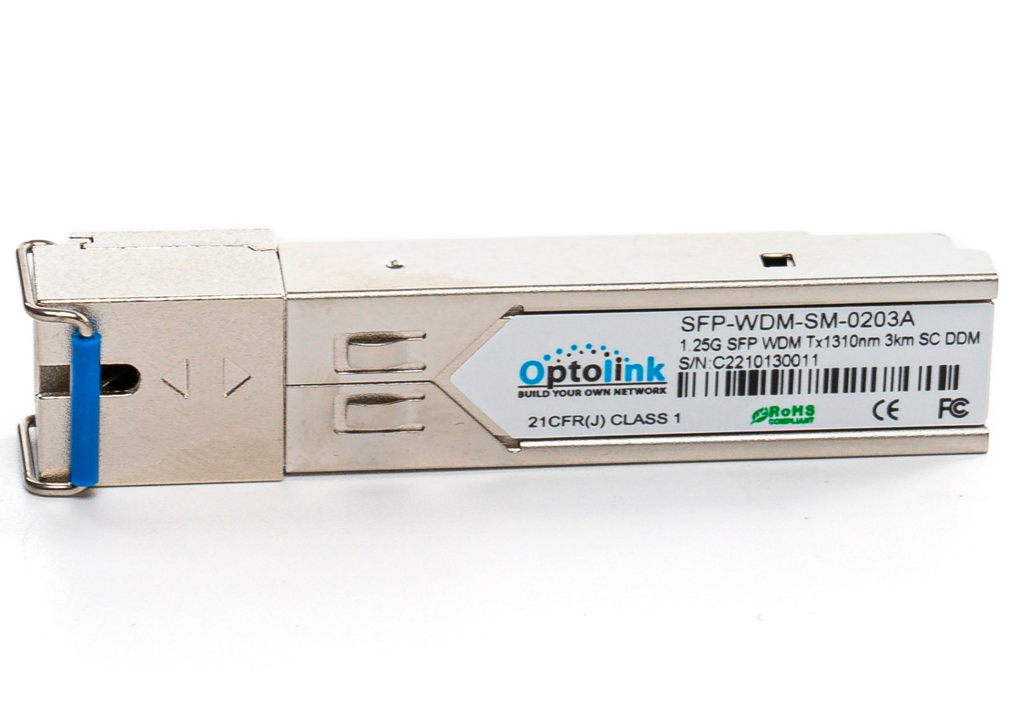

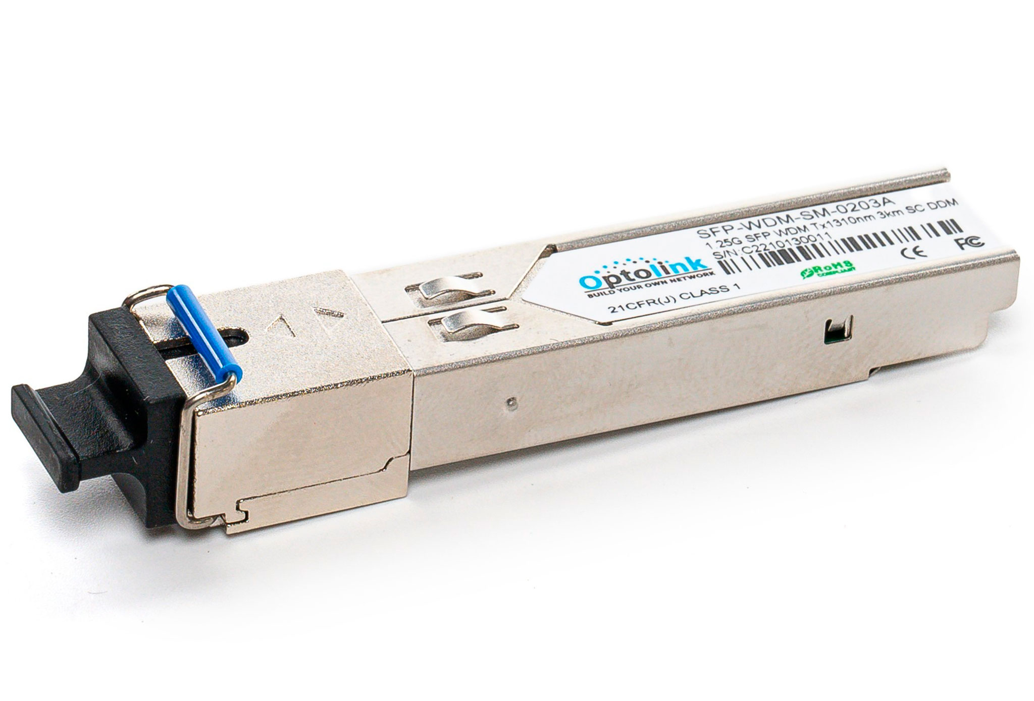

Описание модуля Optolink SFP-WDM-SM-0203 A/B
Компактный оптический приёмопередатчик SFP-WDM-SM-0203 A/B используется в оптических сетях и телекоммуникациях для передачи данных. Служит для подсоединения платы сетевого устройства к оптоволокну. Поддерживает возможность горячей замены, совместим со всем оборудованием имеющим слоты SFP.
Длина волны работы
Optolink SFP-WDM-SM-0203A: лазера 1310 нм, приёмника 1550 нм
Optolink SFP-WDM-SM-0203B: лазера 1550 нм, приёмника 1310 нм

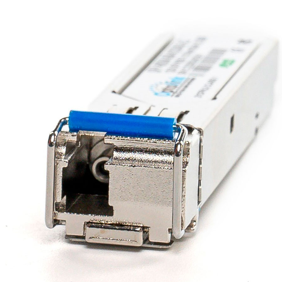

  • разъем для оптического кабеля: SC
  • Поддерживает функцию DDMI (Digital Diagnostic Monitoring interface)
Класс безопасности: 1-й, соответствует Multi-source Agreement(MSA).
  • Форм-фактор: SFP
  • Тип разъемов: 1xSC
