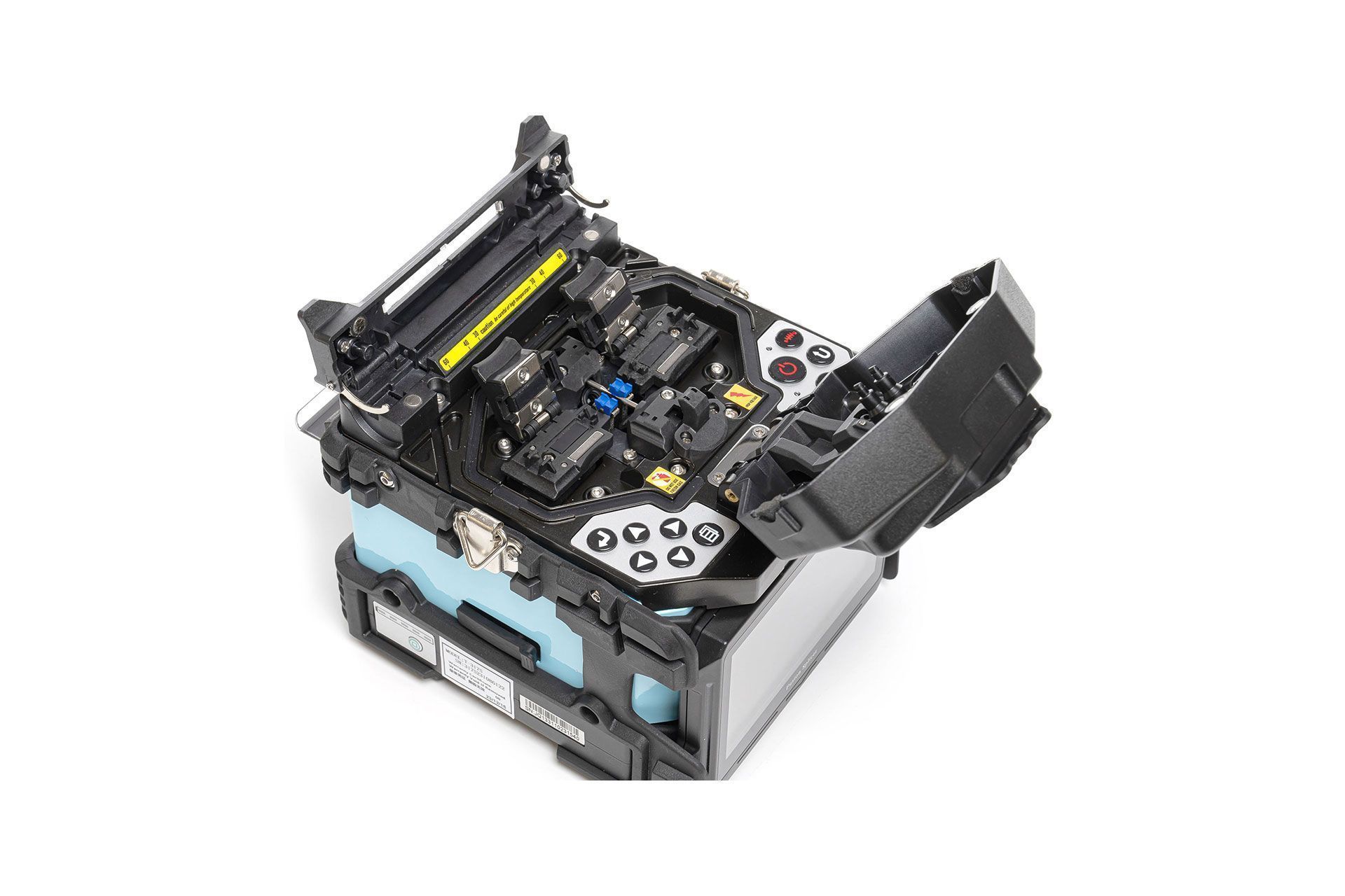

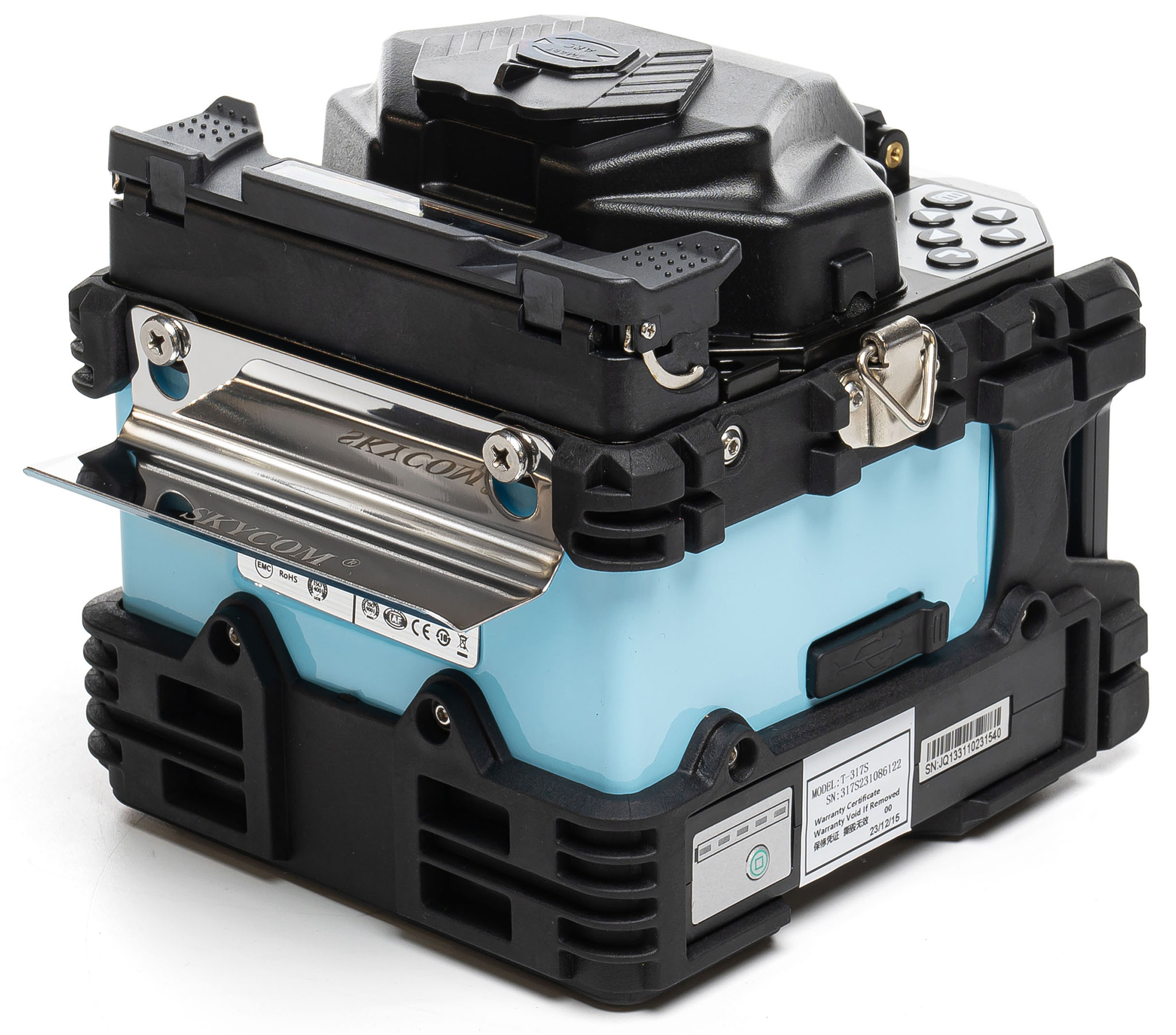

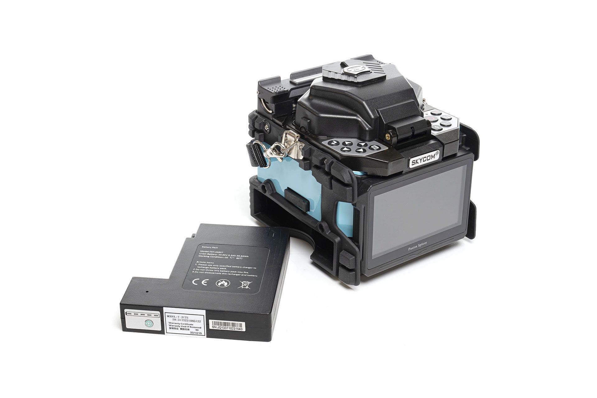

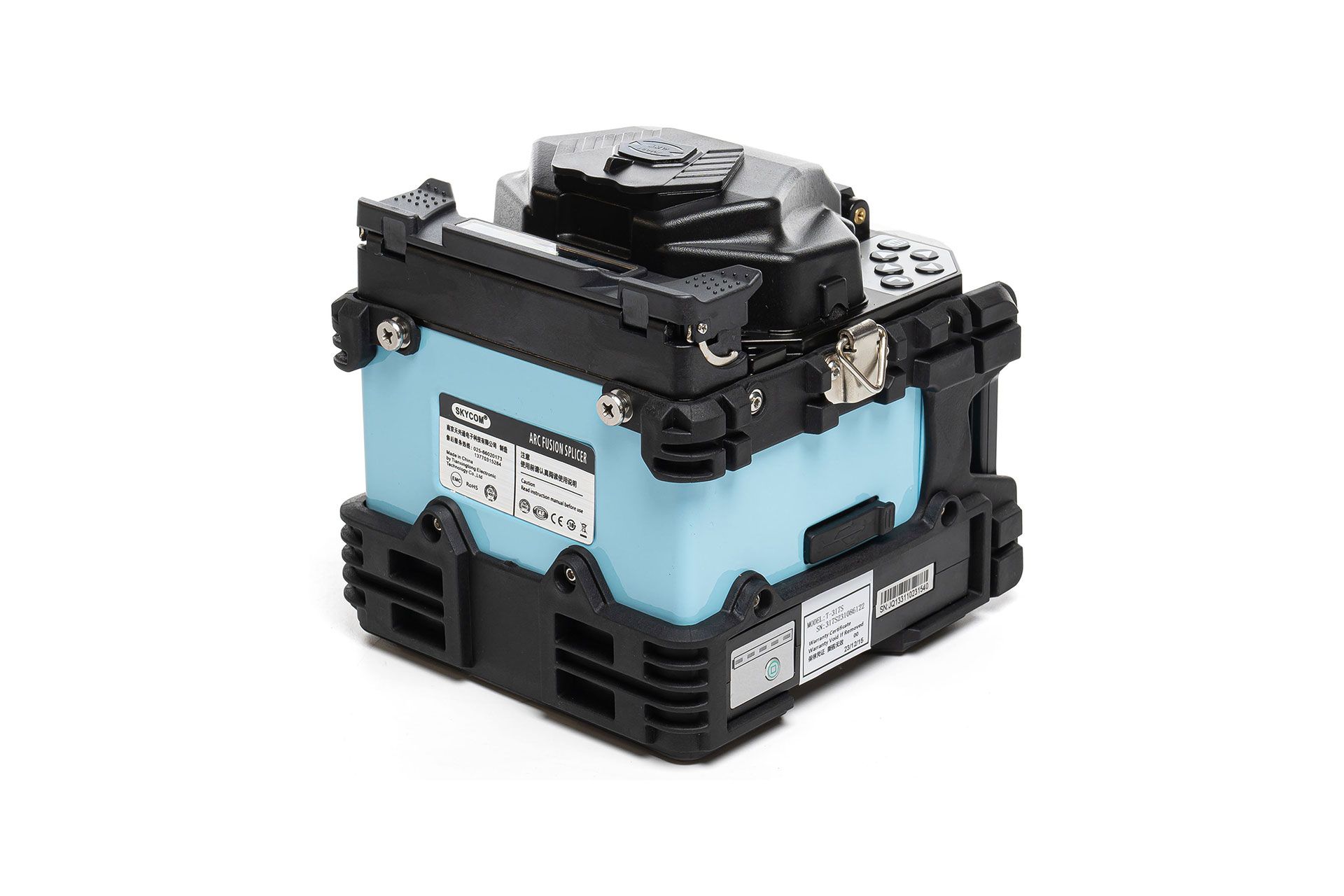

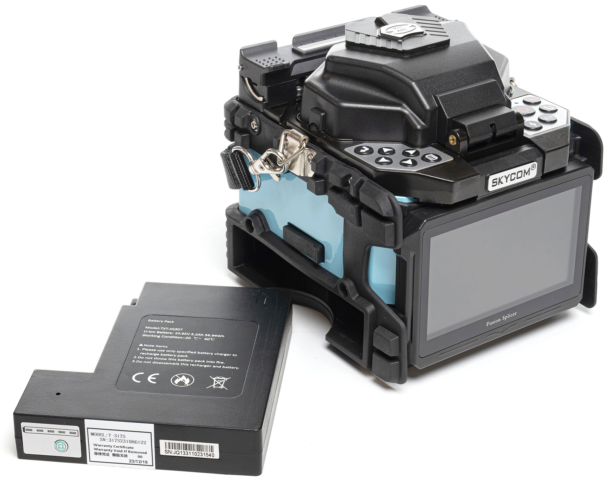

Портативний зварювальний апарат SKYCOM T-317S, зі зведенням оптичного волокна по серцевині, автоматичним розпізнаванням оптичного волокна SM/MM.. Призначений для зварювання волокон (SM, MM, NZ-DS, EDF, Splice on Connectors), а також пігтейлів та SC/LC/FC конекторів, та волокон зі зменшеними втратами на вигинах, типу G.657.

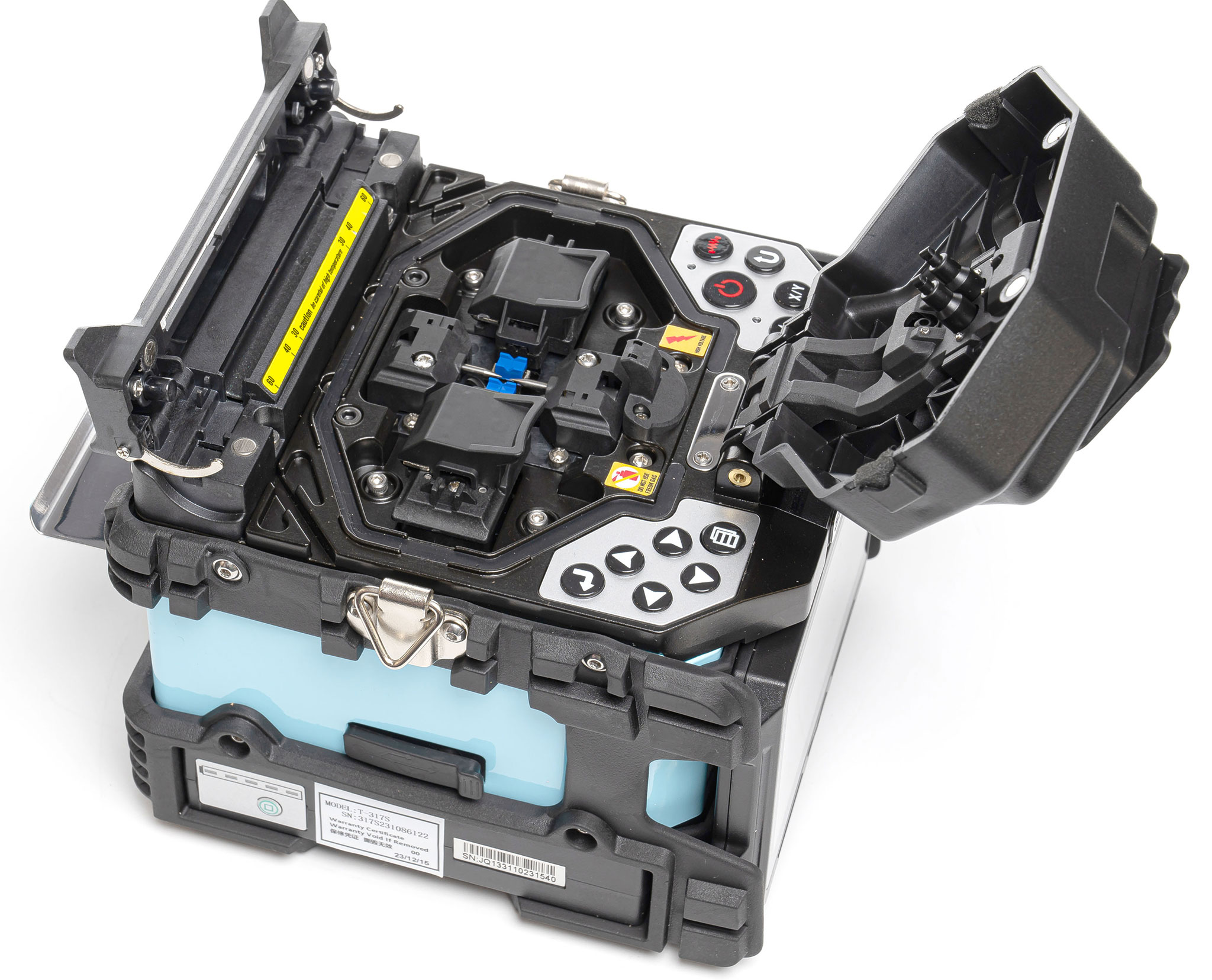

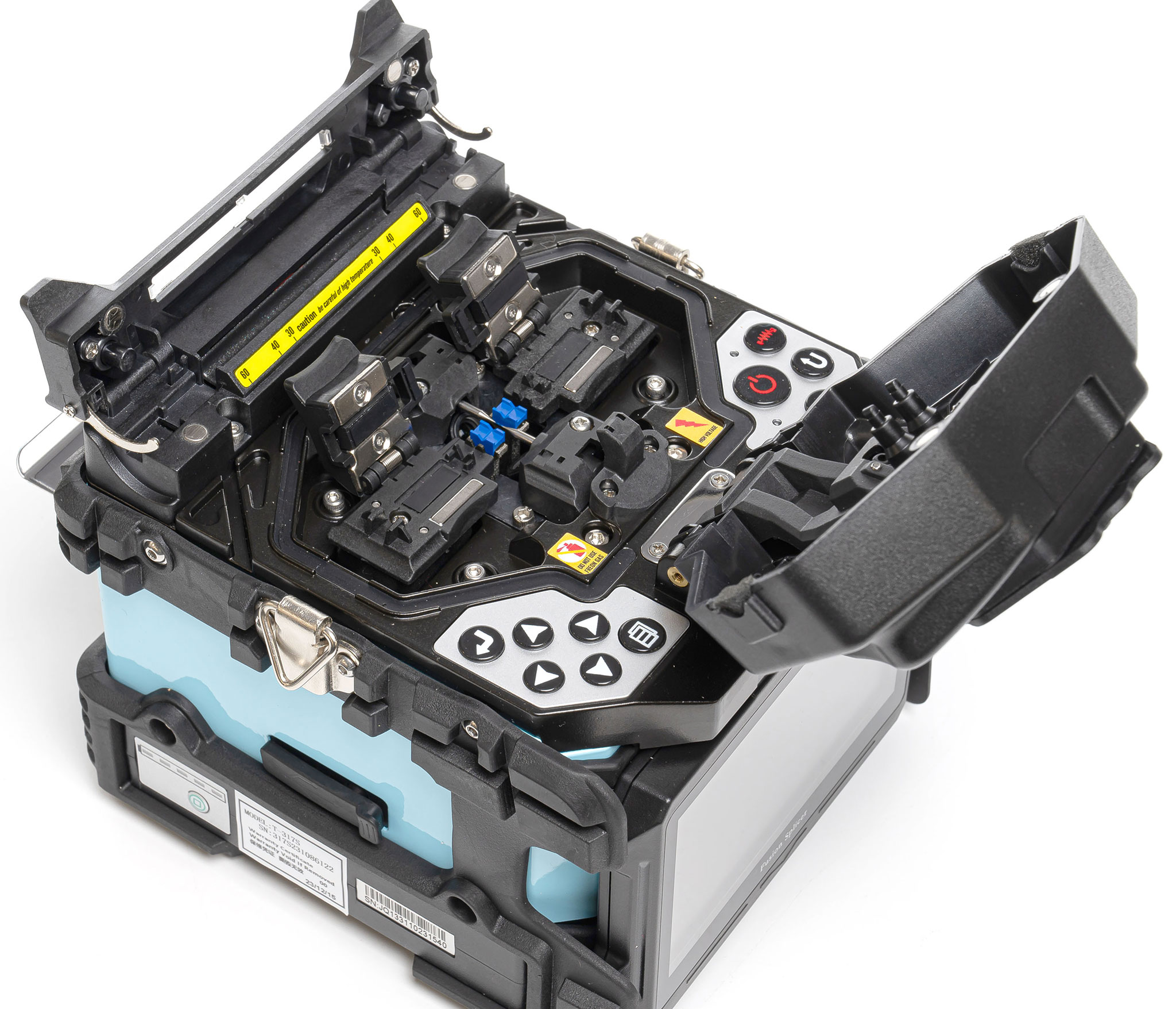

Завдяки універсальним притискачам, крім зварки звичайного волокна, є можливість проводити з'єднання з термоусадкою плоских розподільчих кабелів RCI FTTH-ххх-SM і RCI FTTH-ххх-SM-M або патчкордового кабелю Ø 3 мм.
Вбудовані камери дають змогу оглядати місце зварювання з багаторазовим збільшенням до 520X.

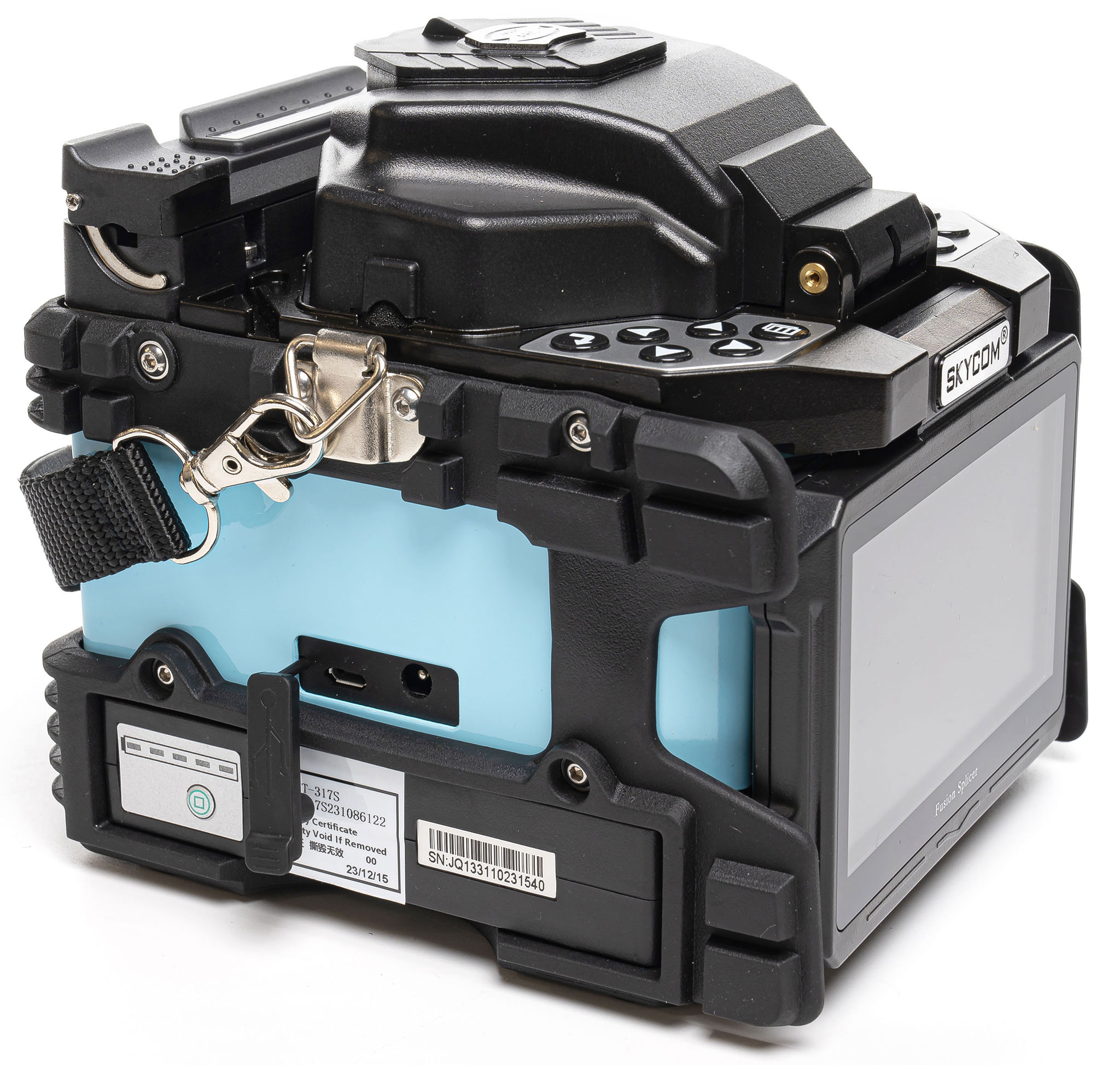

Ємності акумулятора вистачає на 220 циклів зварювання (зварювання + термоусадка) на одному заряді.

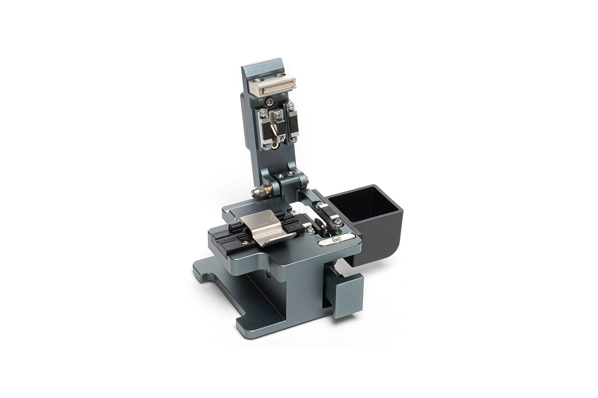

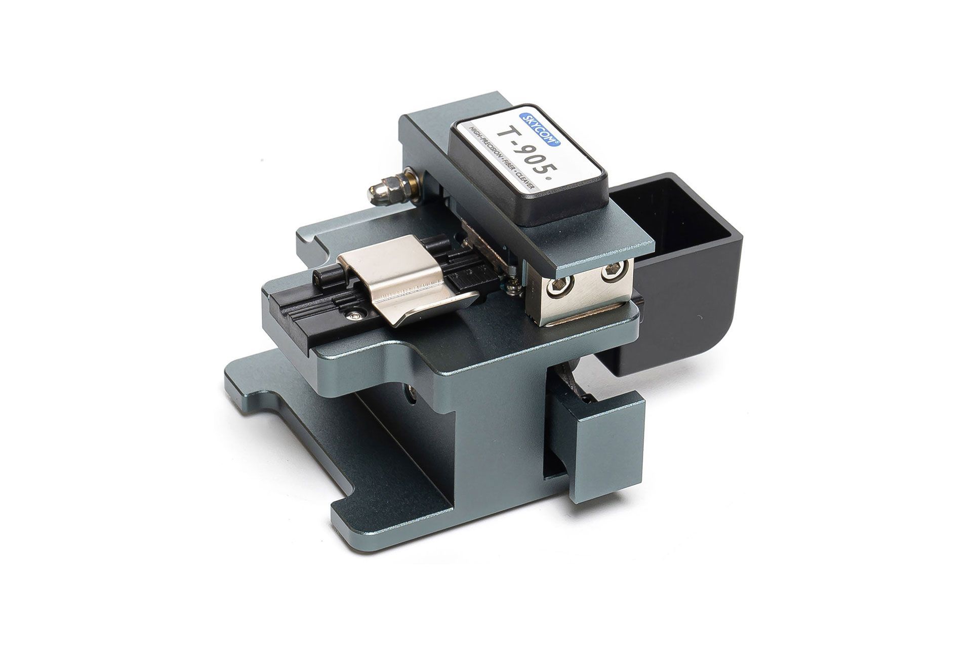

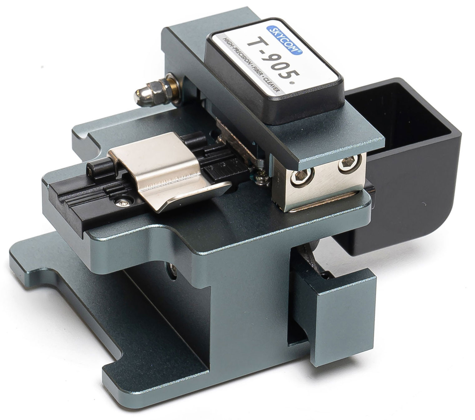

Зколювач оптичного волокна в комплекті.

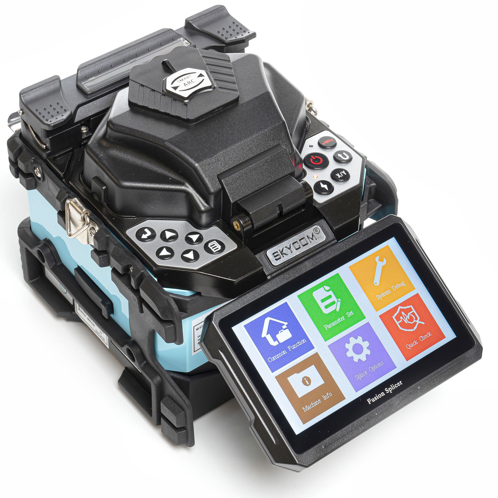

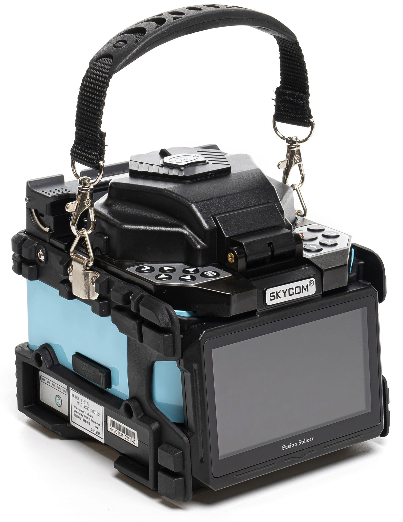

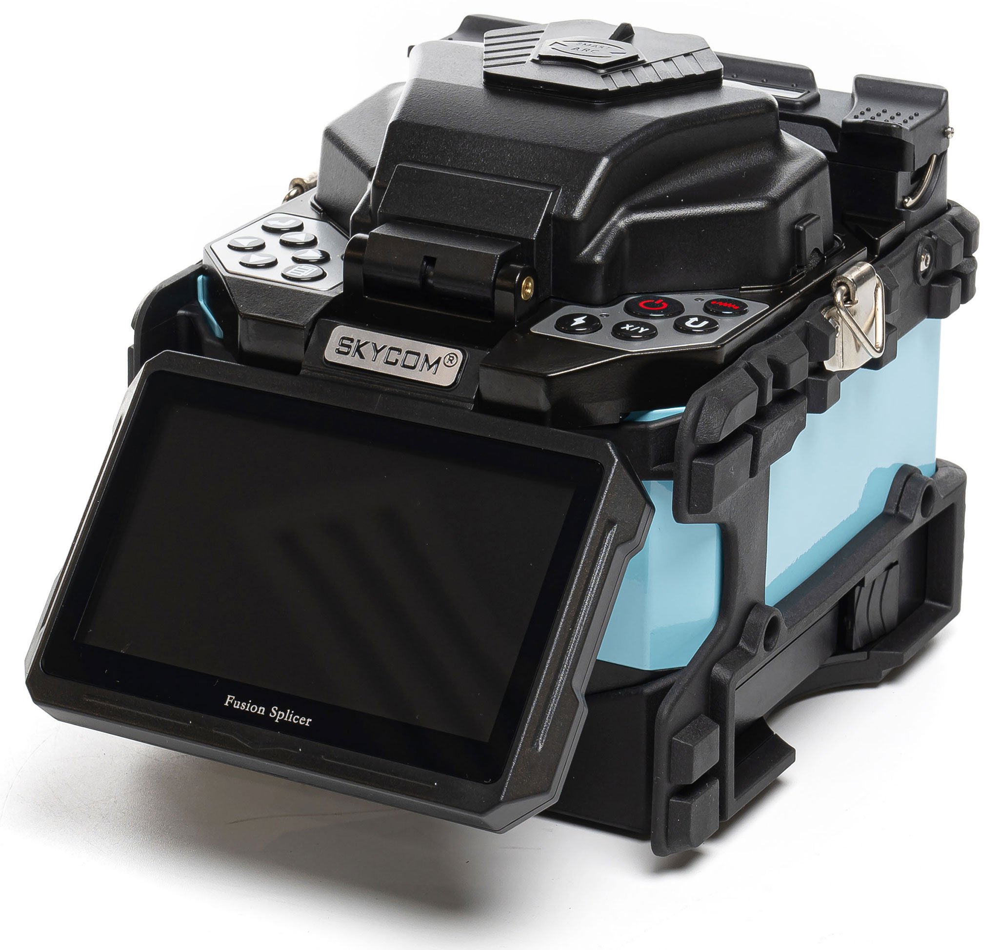

  • Кольоровий РК-дисплей з високою роздільною здатністю 4,3 дюйма, зображення можна повертати відповідно до положення

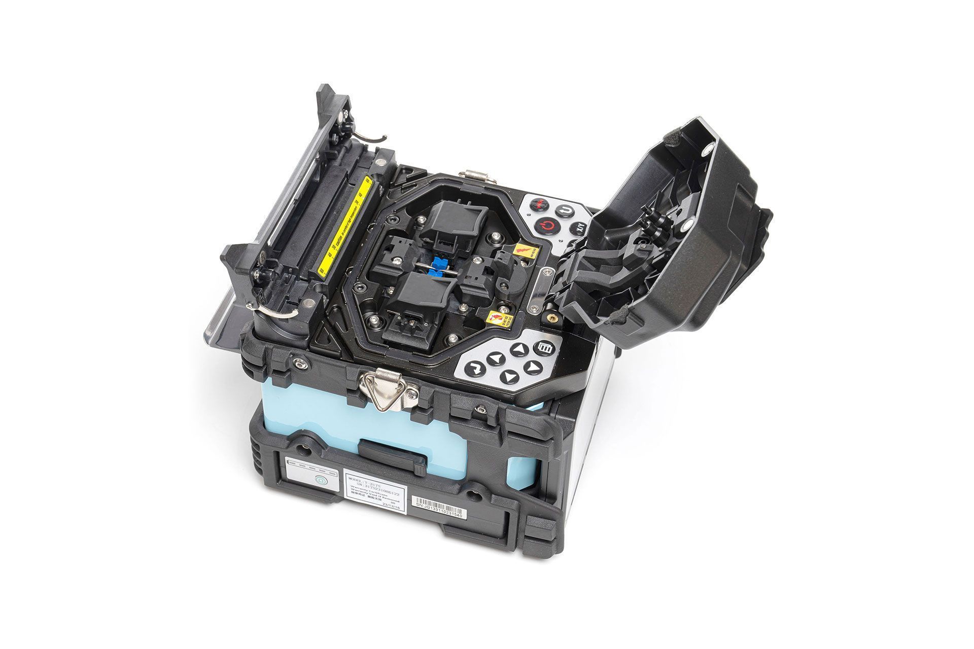

  • Нова розроблена технологія вирівнювання по серцевині, підвищена точність (технологія PAS)
  • Покращена вітрозахисна кришка, що забезпечує більшу стійкість до вітру та пилу
  • Портативний дизайн, вага 1,6 кг (з акумулятором)

  • Джерело живлення: адаптер змінного струму: вхідна напруга 100~240 В, 50/60 Гц; Вихід 15 В, 5 А (постійний струм)
  • Акумулятор: 10.95V, 5200mAH
  • Розміри/вага: 120(Ш)*120(Д)*130(В)мм,1,6 кг (включно з акумулятором)

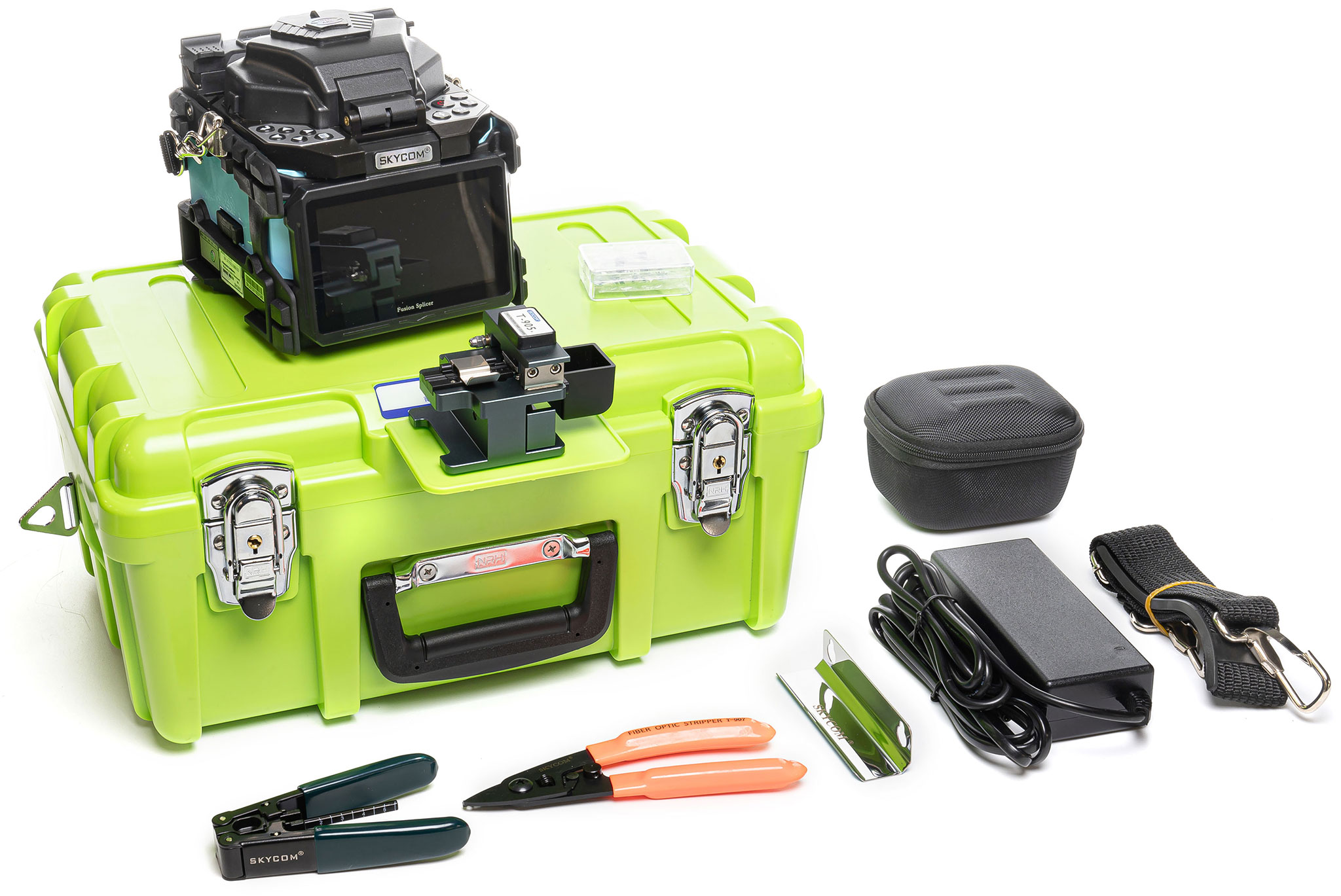

Стандартний пакет
  • Зварювальний апарат (Т-317): 1 шт
  • Акумулятор: 1 шт
  • Адаптер змінного струму: 1 шт
  • Лоток для охолодження: 1 шт
  • Короткий довідник: 1 шт
  • Чохол з ремінцем для транспортування: 1 шт

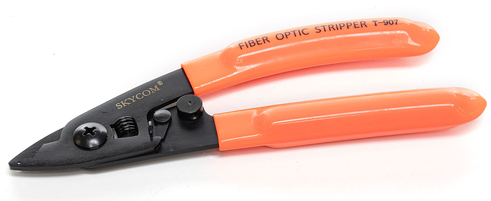

  • Стриппер волокон: 1 шт
  • Сколювач волокон: 1 шт
  • Стріппер кабелю: 1 шт
  • Запасні електроди: 1 пара
