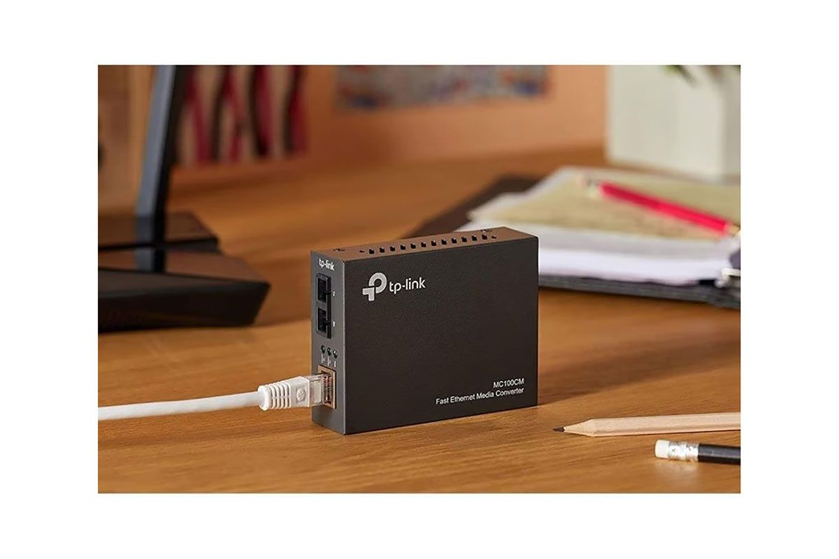

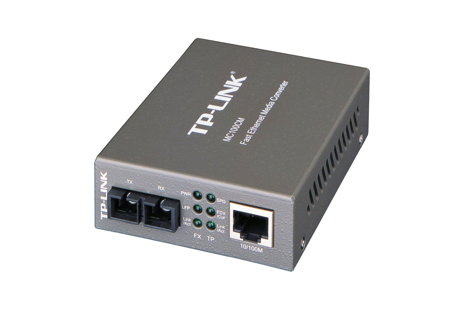

Опис медіаконвертора TP-Link MC100CM
MC100CM - це медіаконвертер, що служить для перетворення сигналу і подальшого з'єднання мультимодового оптоволоконного кабелю 100BASE-FX з кручений парою 100Base-TX і навпаки. Розроблений спеціально під стандарти IEEE 802.3u 10/100Base-TX і 100Base-FX, медиаконвертер MC100CM призначений для використання з мультимодового оптоволоконним кабелем, що підключається по роз'єму SC. Під час передачі та отриманні даних конвертер працює на довжині хвилі 1310 нм і відноситься до класу приладів, що використовують довгохвильової лазер (LX) під час здійснення передачі з максимальною швидкістю.
Серед інших функцій даного пристрою слід відзначити можливість використання медіаконвертера в якості незалежного виробу (для MC100CM не вимагається шасі для кріплення) або разом з 19''шассі TP-LINK з підтримкою Auto MDI/MDI-X і автоматичного узгодження в дуплексному режимі для порту ТХ, а також наявність світлодіодних індикаторів стану. MC100CM дозволяє збільшити довжину оптоволоконного каналу на відстань до 2 км завдяки використанню мультимодового оптоволоконного кабелю.
  • Стандарти і протоколи: IEEE 802.3, IEEE 802.3u, IEEE 802.3x
  • Основні функції: Напів/Повнодуплексний режим для порту FX
  • Повнодуплексний контроль потоку (IEEE 802.3x)
  • Повнодуплексний контроль потоку (Backpressure)
  • Збільшена відстань передачі по мультимодовому оптоволоконому кабелю до 2 км

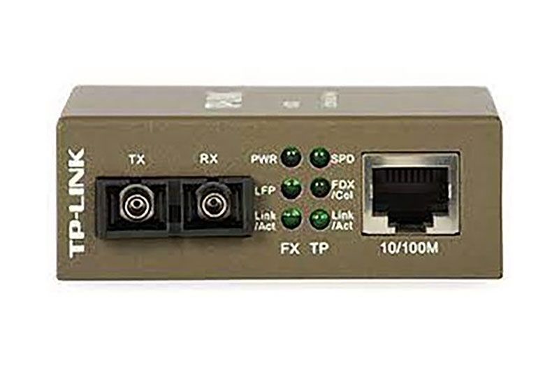

  • Функціи Link Fault Passthrough та Far End Fault мінімізують втрати, що були визвані помилками під час з'єднання
  • Порти: 1 100M SC порт
  • 1 100M RJ45 порт (Auto MDI/MDIX)
  • Довжина хвилі: 1310 нм
  • Тип оптичного кабеля: мультимодовий
  • Інтерфейс 10BASE-T: UTP кабель 3, 4, 5 категорії (максимум 100 м)
  • EIA/TIA-568 100Ω STP (максимум 100 м)
  • Інтерфейс 100BASE-T: UTP кабель 5, 5e категорії (максимум 100 м)
  • Інтерфейс 100BASE-FX: мультимодовий оптоволоконний кабель
  • LED індикатори: PWR, FDX/Col, Link/Act, SPD
  • Розмір ( Ш х Д х В ): 94.5 х 73 х 27 мм
  • Блок живлення: Зовнішній блок живлення
  • Максимальна споживана потужність: 2.5 Вт
  • Безпека та випромінювання: FCC, CE, RoHS

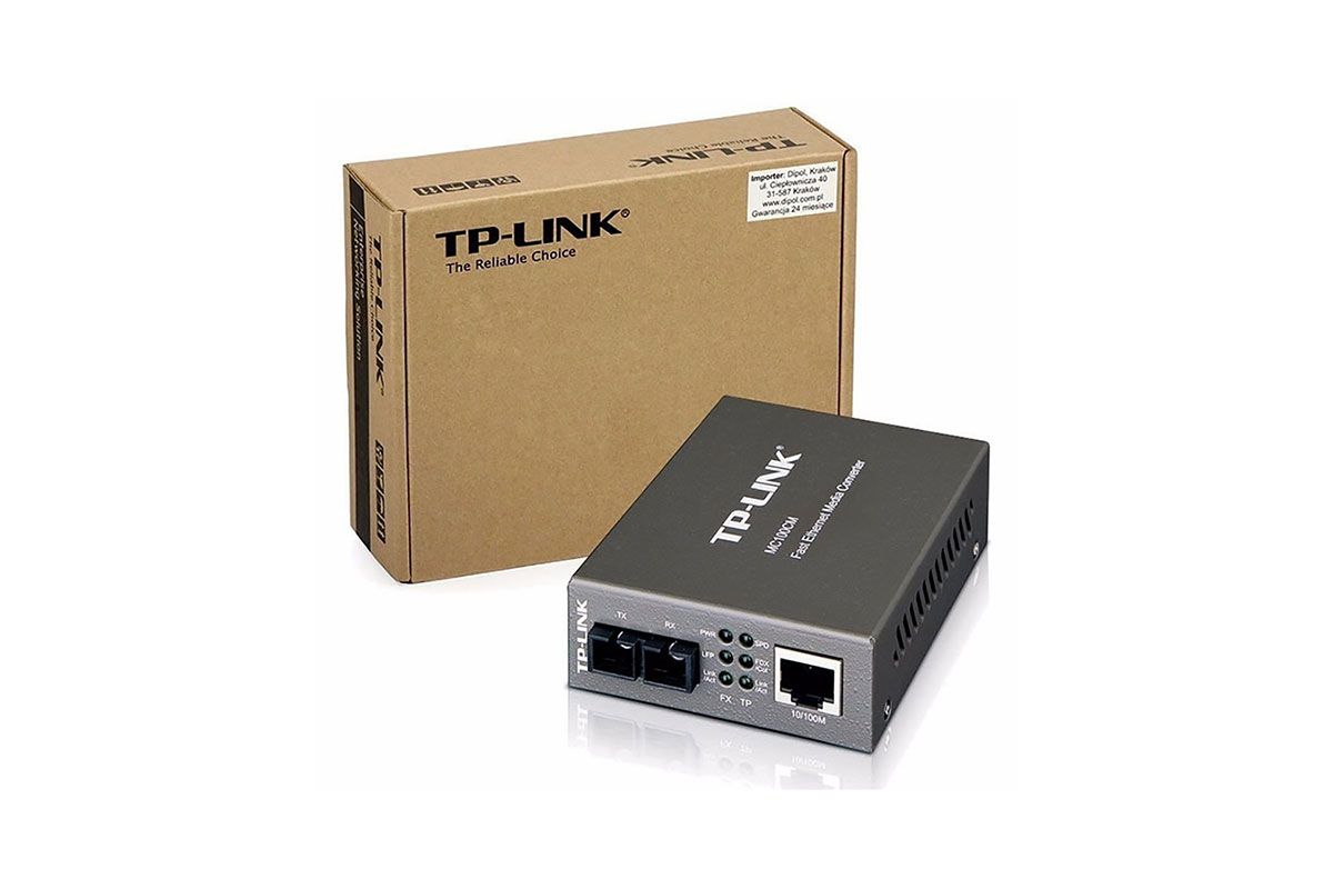

Комплектація
  • Медіаконвертер MC100CM
  • Блок живлення
  • Керівництво по установці
