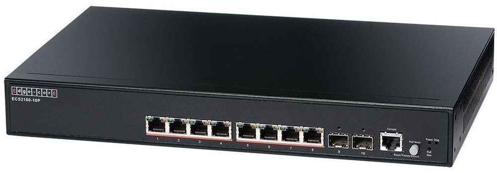

Опис комутатора Edge-Core ECS2100-10P
Серія web-smart комутаторів ECS2100 розроблена спеціально для SMB ринку і з однаковим успіхом використовуються в топології як малих, так і великих мереж. Крім потужного програмного функціоналу, комутатори також забезпечують комплексне рішення для мереж від 1Гб до 10Гб, включаючи обидва варіанти PoE & non-PoE.
ECS2100-10P це full-PoE fanless комутатор, який підтримує 15,4 W на 8 портів або 30 W на 4 порти, що забезпечує зростаючі потреби в потужності.
Комутатор обладнаний 2 Gigabit SFP портами. Поряд з функціями IPv4 і IPv6, ECS2100 підтримує статичну маршрутизацію L3.
У ECS2100-10P використовуються енергозберігаючі технології IEEE 802.3az і Green-Ethernet, що дозволяє автоматично зменшувати споживання енергії при низькому трафіку мережі.

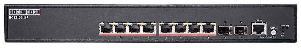

  • RJ-45 10/100/1000 Порти: 8
  • Порти висхідної лінії зв'язку SFP: 2 (1G)
  • Порти PoE: 8
  • Консольний порт: 1

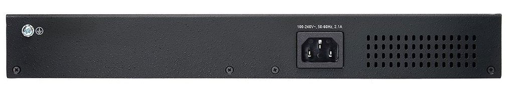

Джерело живлення
  • 100-240 VAC, 50-60 Hz: O
  • Макс. Енергоспоживання системи: 160 W
